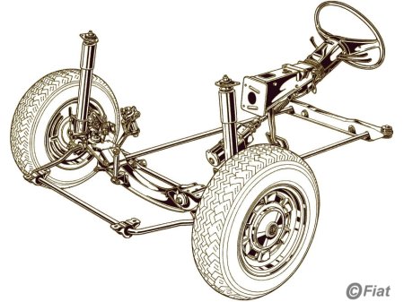

| NK1964 | le 17/01/2016 à 17:46 Bonsoir.Sauf erreur de ma part et selon la définition stricte du brevet McPherson, le principe n'est pas de rendre concentrique le ressort hélicoïdal et l'amortisseur hydraulique, mais plus simplement de faire se confondre le point de pivot du moyeu de la roue avant avec le point d'attache supérieur de l'amortisseur hydraulique. La nouveauté de l'invention de McPherson consiste à faire pivoter sur lui-même le corps de l'amortisseur pour qu'il serve de point de pivot supérieur. Par conséquent, on lui demande de remplir une fonction de guidage nouvelle. C'est de là d'ailleurs que naissent les limitations du McPherson pur, qui manque de rigidité et n'offre pas une maîtrise parfaite des variations d'angles de la roue. Voir par exemple l'évolution du McPherson simple des Peugeot 305 (hérité de la 304) vers une solution plus évoluée et plus rigide sur les 305 tardives et plus puissantes. L'élément élastique peut être de différente nature (ressort hélicoïdal ou autre) dans le principe McPherson. (Je vais tâcher de me remémorer d'autres exemples que le train avant de la Porsche 911 pré-1989). :) Message édité le 17/01/2016 |
| marc-w | le 17/01/2016 à 18:10 tout a fait Mc Pherson n est pas incompatible avec la barre de torsion . |
| NK1964 | le 17/01/2016 à 18:38 Dixit NK1964Voici. J'avais le cliché dans un bouquin, mais j'étais incapable d'identifier le modèle Fiat en question. En l'occurrence, il s'agit du coupé Fiat 130 à moteur 6-cylindres. ![]() |
