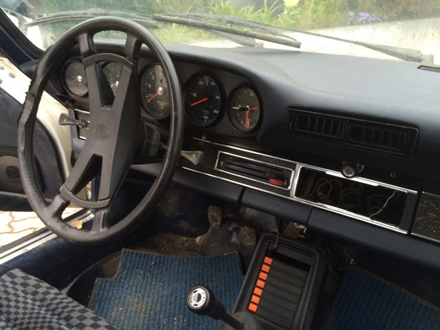

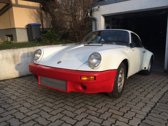

| doc.maire | le 07/02/2016 à 11:10 oui ,cela existe encore:2,2 T trouvée stockée depuis 1992 dans une grange...... à prix très bas!!!! Carrossée en 3 litres RS avec ailes en acier, intérieur et portes de G 1ère surprise: ZERO rouille sauf la roue de secours 2ième surprise le moteur était neuf lors du stockage(ref AT XXXXX sur le coté: AT pour austausch motor c 'est à dire échange standard) L embrayage est neuf et les vitesses semblent passer facilement J ai déjà vidé tout l intérieur pour voir si rouille mais l auto en est indemne, je viens de sortir le moteur, et de déposer cylindres et pistons pour vérification :En fait, de l eau est passée à travers les weber(filtre e à air enlevé !!!!!!) ce qui a fait rouiller et se casser une soupape d échappement sur le cylindre 4 .....et a fait se rouiller les cylindres 4 5 et 6 je ferai un reportage complet sur ma page FB dans qq temps #911 what else Le projet est de remonter le moteur dès que j aurai trouvé des cylindres.Les culasses sont en cours de réfection (une des rares choses que je ne ferai pas moi-même). je prévois de refaire les freins,ainsi que les caoutchoucs des trains roulants et rouler ainsi avec l auto avant d'envisager un éventuel retour en config d origine QQ photos(si j y arrive!!!) et bien désolé.... c est toujours aussi compliqué ..... je vous mets les liens raccourcis si qq peut m aider..... http://hpics.li/850d11f http://hpics.li/1d4c1f6 http://hpics.li/d7b9592 http://hpics.li/75abc14 http://hpics.li/75abc14 http://hpics.li/4f445c6 http://hpics.li/e8fe2c9 http://hpics.li/d47fb9b http://hpics.li/d494325 http://hpics.li/e17f363 http://hpics.li/986a579 http://hpics.li/80669a3 http://hpics.li/c0e4761 http://hpics.li/80b5a8c http://hpics.li/f6b3a48 |

| ALAN | le 07/02/2016 à 12:22 top, cela e semble plus une look 934 que 3L RS |

| JRS | le 07/02/2016 à 19:45 salut elle a l'air bien sur photos !! |
