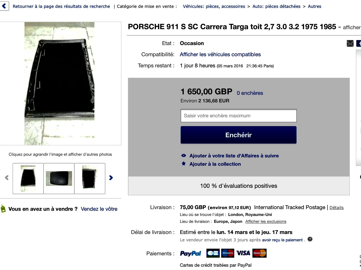

kit toit Targa 290€ htva c'est pas le Pérou!
le 04/03/2016 à 13:36
Un occasion nickel 2200 €
