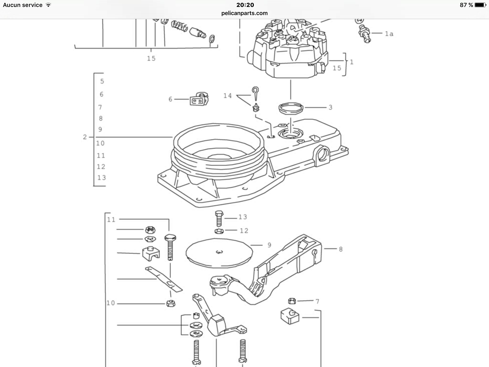

Voici son problème: son contacteur de sureté de distribution est hs,donc impossible de lancer le moteur sauf en injectant de l'essence manuellement ....Il ne trouve cette pièce nul part !  Ni chez Larose ni JB etc...Donc , sachant que vous êtes nombreux ici à posséder des Turbo 3L3 , j'étudie toutes propositions/plans/infos etc...Pour pouvoir sortir mon ami de sa mauvaise posture ...De plus il s'occupe avec moi de ma titine en complète restau- moteur actuellement ( c'est un bon méccano /Porsche ) Dons un grand merci d'avance à tous Merci ,merci,merci Ref : 911-110-929-00 .

Salut Éric regarde la

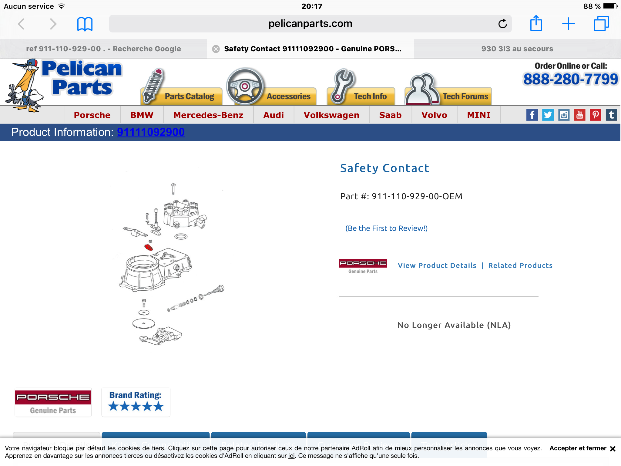

Merci bien pour la véritable dénomination du truc !   ( j'ai du mal comprendre par tel ) Oui il a tel à Porsche Venizy et là : rien de disponible aussi !  Il a shunter déjà et démarre de la sorte mais c'est en effet pas cool question sécurité, il gère en mécanique mais moins en électricité auto-Porsche...Enfin c'est sa première panne due à ce "truc"...

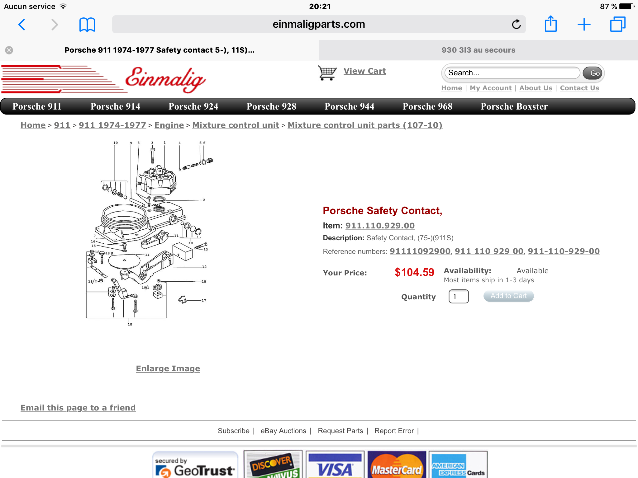

re-merci pour lui,je vais lui commander via Einmaligp.... .com mais chez Porsche il était vendu 12 euros...Mais plus dispo. au catalogue...Maintenant il coute.......104£ LOL ...Merci à vous messieurs,respect

Reçue en 5 jours pour la modique somme de.... 187 euros,frais de port et détaxe inclus ! (pour infos elle coutait 12 euros chez Porsche ! ) Référence complète : 911.110.929.00 Safety Contact (6)*3 - Encore un grand merci pour lui ,yes !
