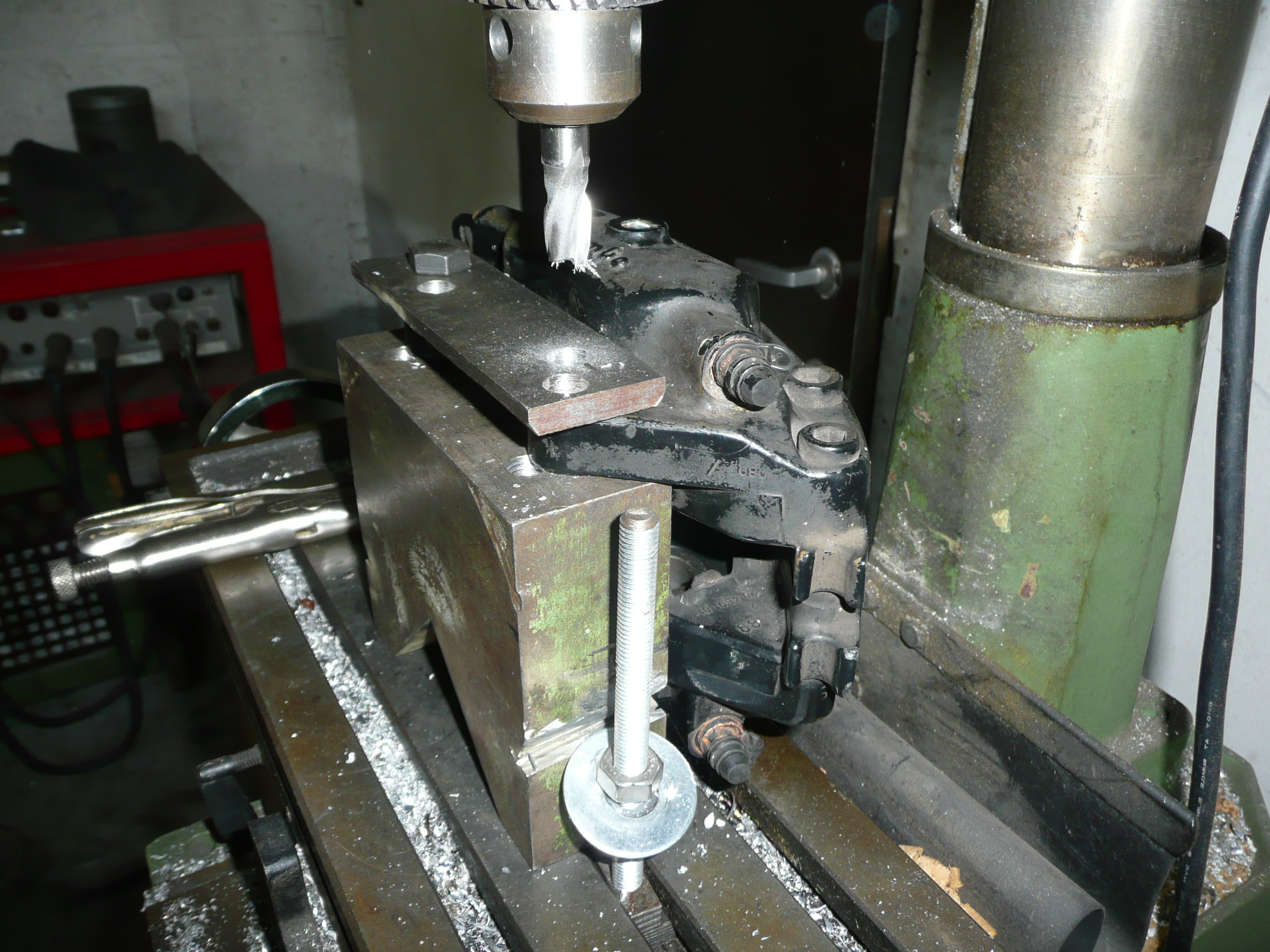

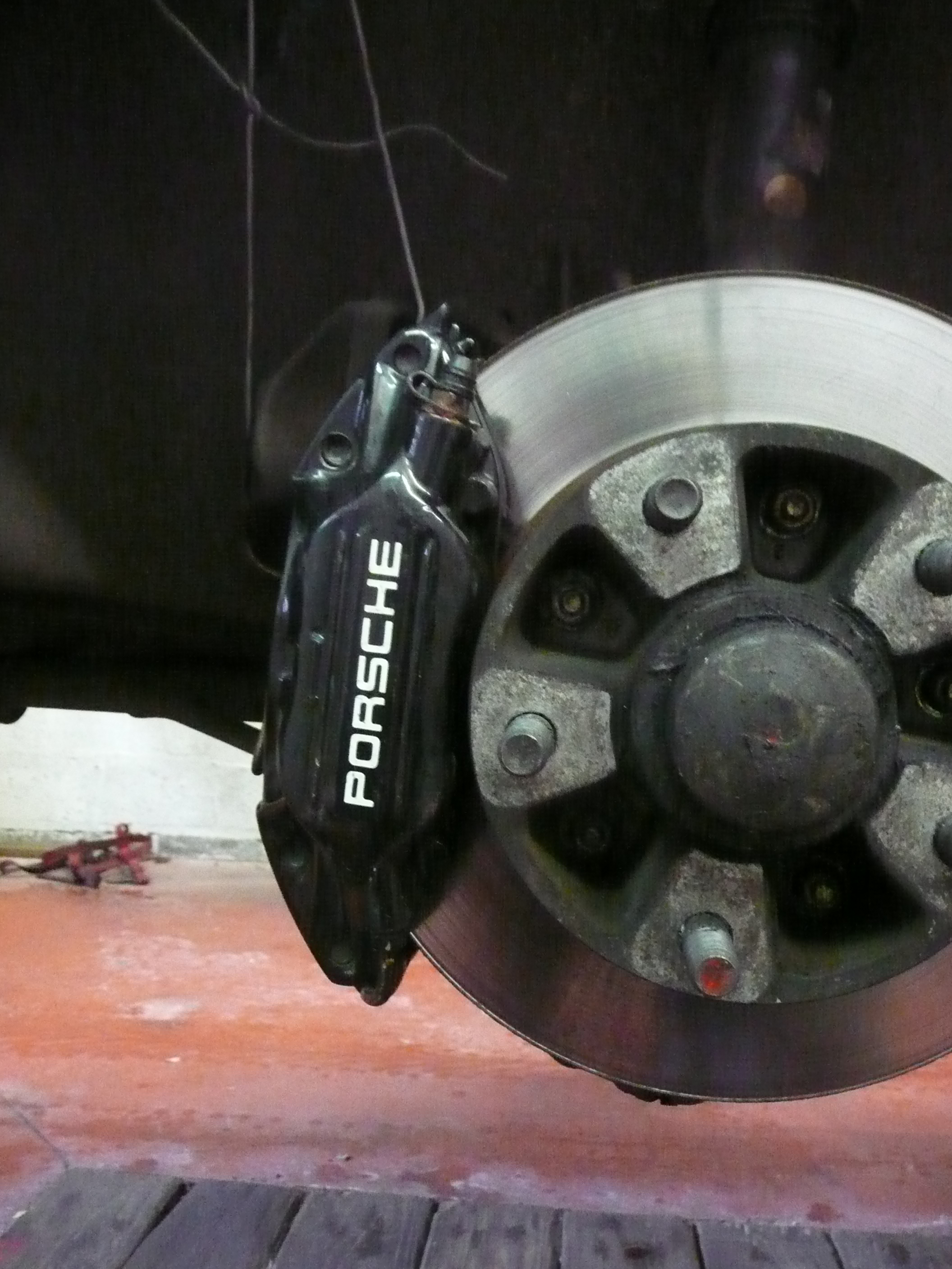

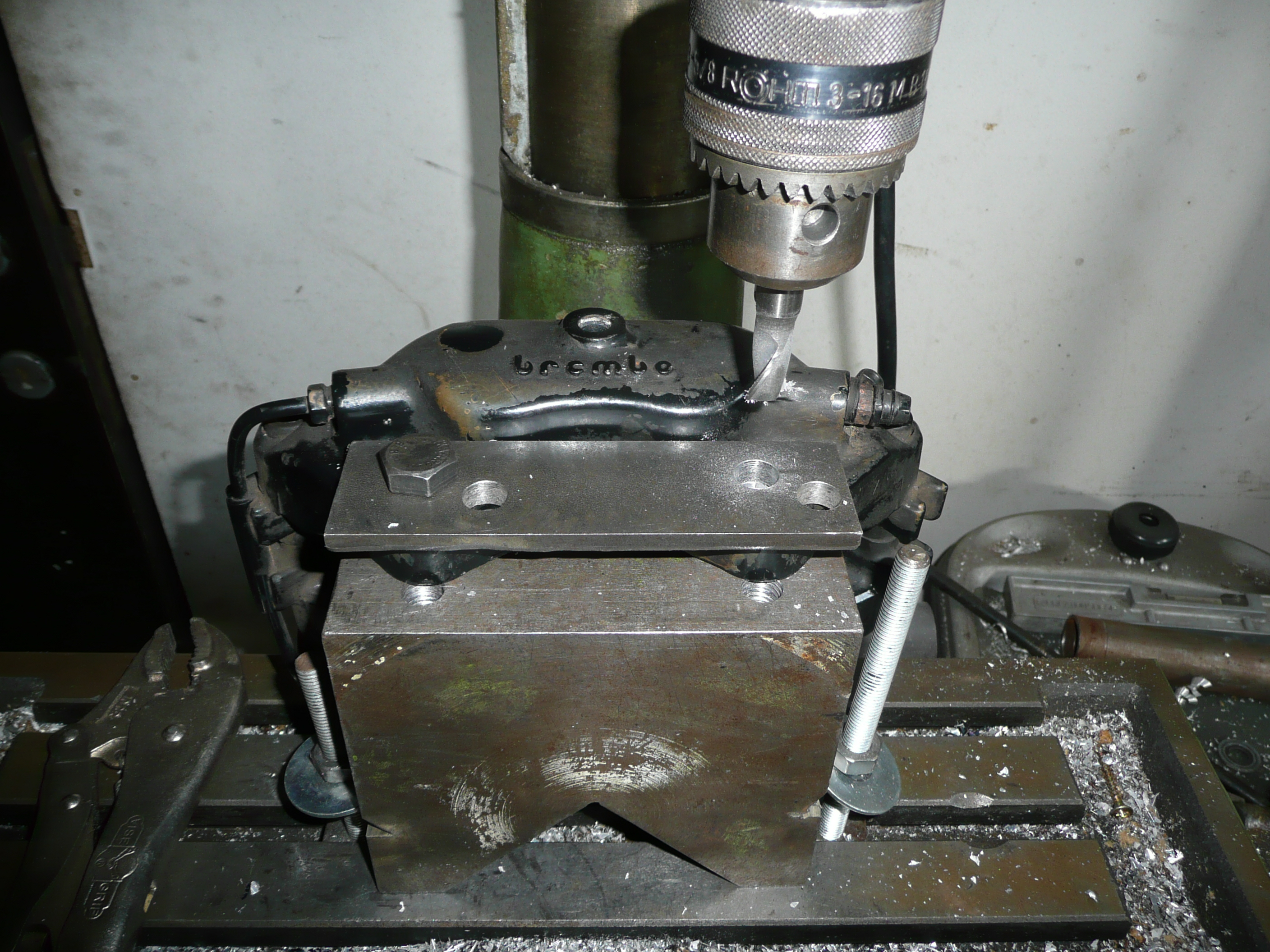

| marc-w | le 26/03/2016 à 16:09 voici le montage que j ais fait pour modifier l entre-axe des pinces de 964 ![]() ![]() Message édité le 29/03/2016 Message édité le 16/05/2016 |
| ALAN | le 26/03/2016 à 17:48 Bien vu,Message édité le 26/03/2016 |
| difparis | le 26/03/2016 à 19:10 Et ensuite ça se monte directement sur l'auto ou il faut faire d'autres modifs? |
| marc-w | le 26/03/2016 à 19:15 il faut modifier la tole de protection de disque et faire deux entretoise de +- 2mm pour centrer l étrier |
| difparis | le 26/03/2016 à 21:57 Ok merci pour les réponses.Les disques restent les mêmes? Le maitre cylindre également? Tu pourrais faire un tuto de ton montage une fois que tout sera monté et opérationnel? |
| JC26 | le 26/03/2016 à 22:08 Et refaire les Durit rigides |
| Philippe 60 | le 26/03/2016 à 22:22 J'ai également fait ce montage avec des étriers de 964R.S Les disques n'ont pas été changés ni le maitre cylindre. Pour le fraisage j'ai fait une lumière avec une fraise deux tailles sur le perçage le plus bas. |
| marc-w | le 26/03/2016 à 22:25 Dixit difparisOk merci pour les réponses.oui sans problème |

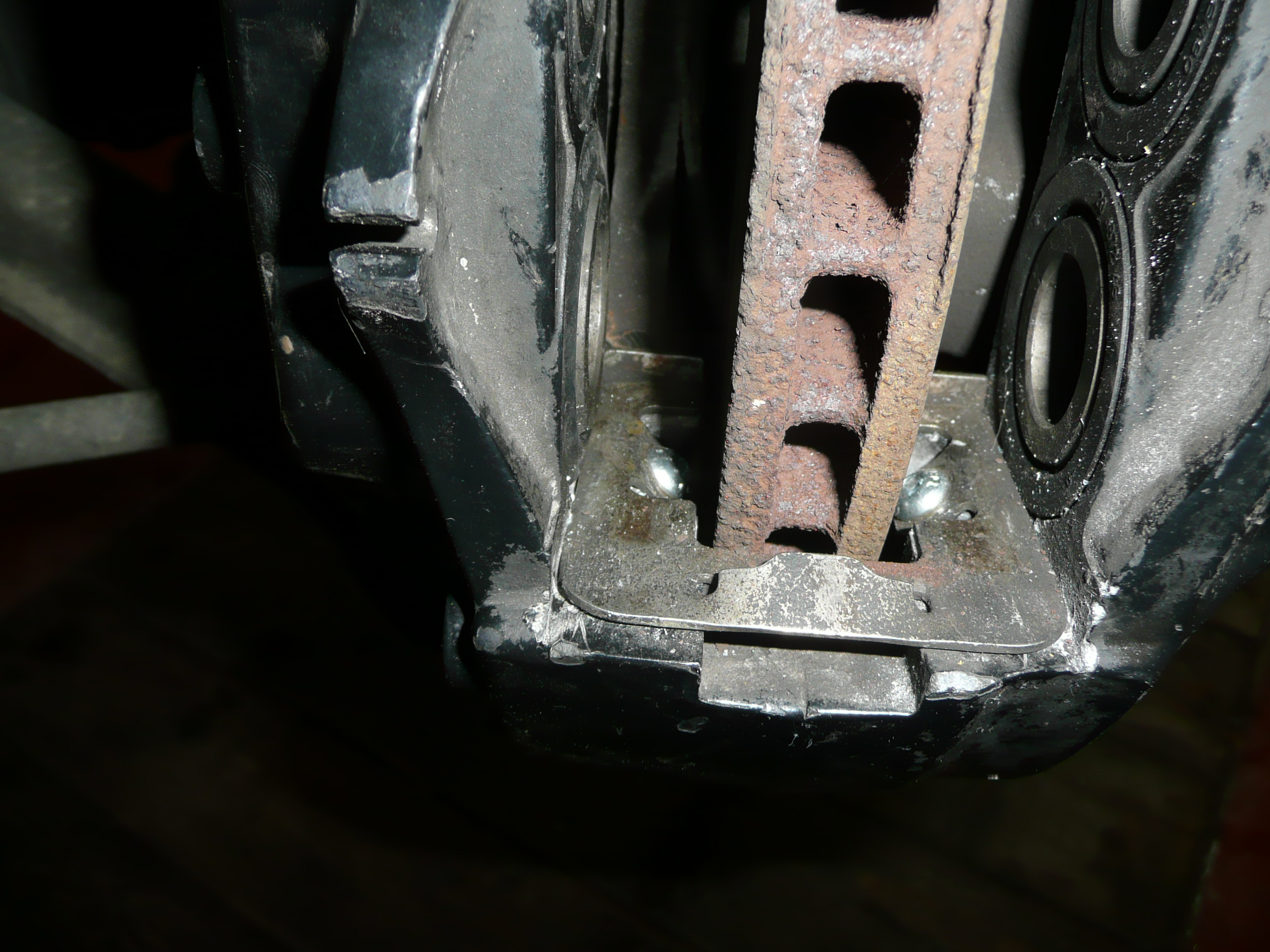

| marc-w | le 29/03/2016 à 12:45 petite découpe effectuée et pince placée pour calculer l épaisseur de la cale on voit bien la différence 2mm d un coté et 5 de l autre ![]() ![]() |
