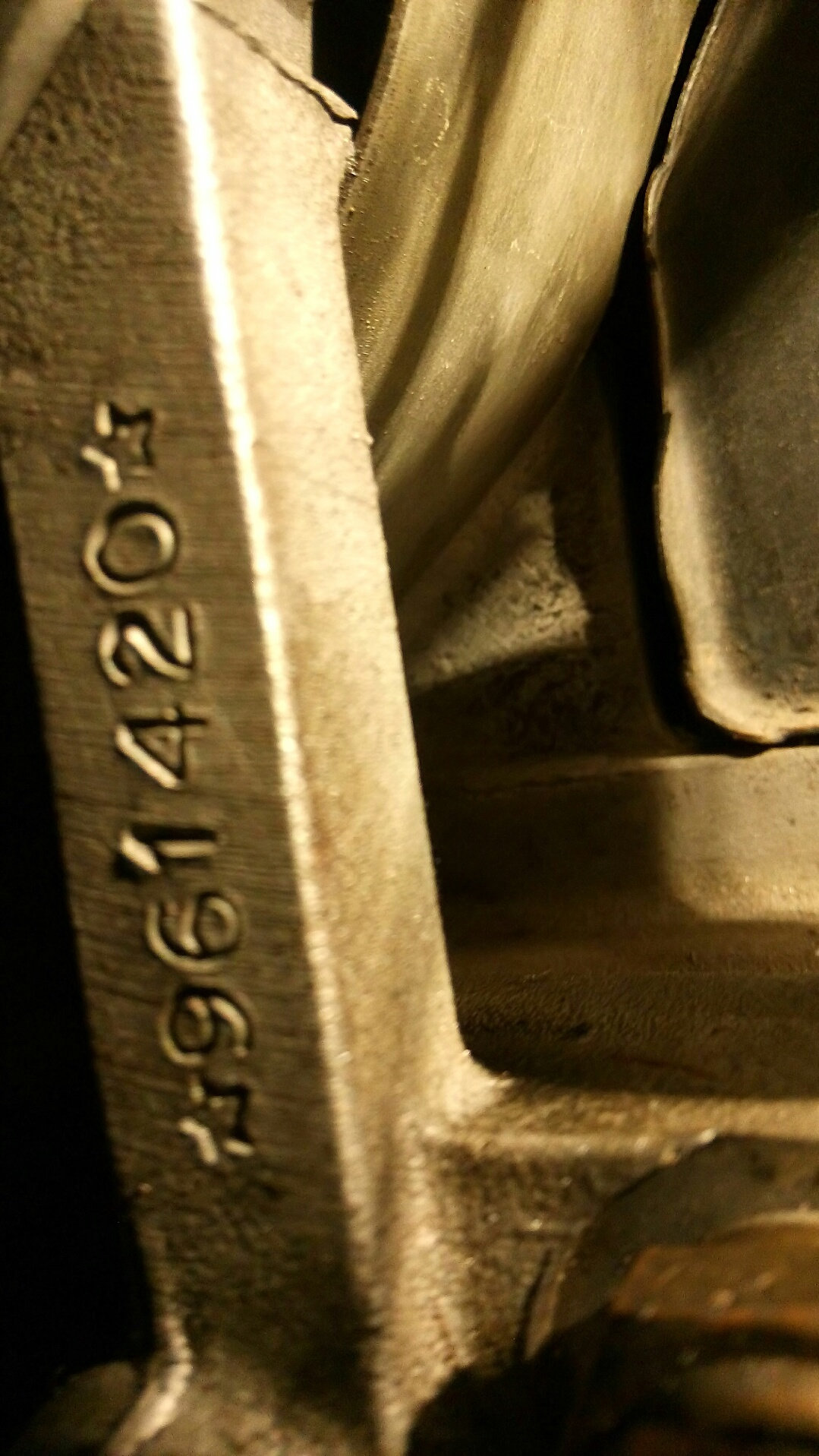

| JPP73 | le 29/03/2016 à 18:23 Dixit aubelix 14oui ,la mienne est AM 77 et elle porte la meme ref de bloc moteur moulée (en bas entre les logements de tubes de retour d'huile ) c'est son bloc d'origine .....Bonjour, Peut on avoir une photo SVP le moteur de ma 2,7 de 75 porte le numéro (voir photo...) ![]() Message édité le 29/03/2016 |
| ricket74 | le 29/03/2016 à 21:35 Surprenant JPP73 ton numéro de moteur, les flat 6 commence par 6 comme 6 cylindres! aurais tu 3 cylindres de plus? et ils ont 7 chiffres |
| JPP73 | le 30/03/2016 à 00:20 Eh ben non mon bon Monsieur!!! (sur la photo que c'est ma pomme qui l'a prise hier,) c'est le numéro qui est frappé sur la face de fixation droite du carter de ventilateur....(comme indiqué sur le manuel conducteur de ma bagnole...) et c'est pour cela que je demandais une photo à Younick pour voir si on parle bien de la mème chose.... |
| aubelix 14 | le 30/03/2016 à 08:00 ne confonds pas 1) type moteur (frappé manuelement en creux) 2) no d'ordre (ou de serie) du moteur (idem ) voir photo ci dessus 3) type de bloc (en relief extérieur issu de fonderie) c'est de ca que l'on parlait pour les photos ,hélas ,je ne peux plus en poster sur le forum .......l'herbergeur que j'utilisais ne fonctionne plus et les autres sont trop compliqués et me cassent les c......... |
