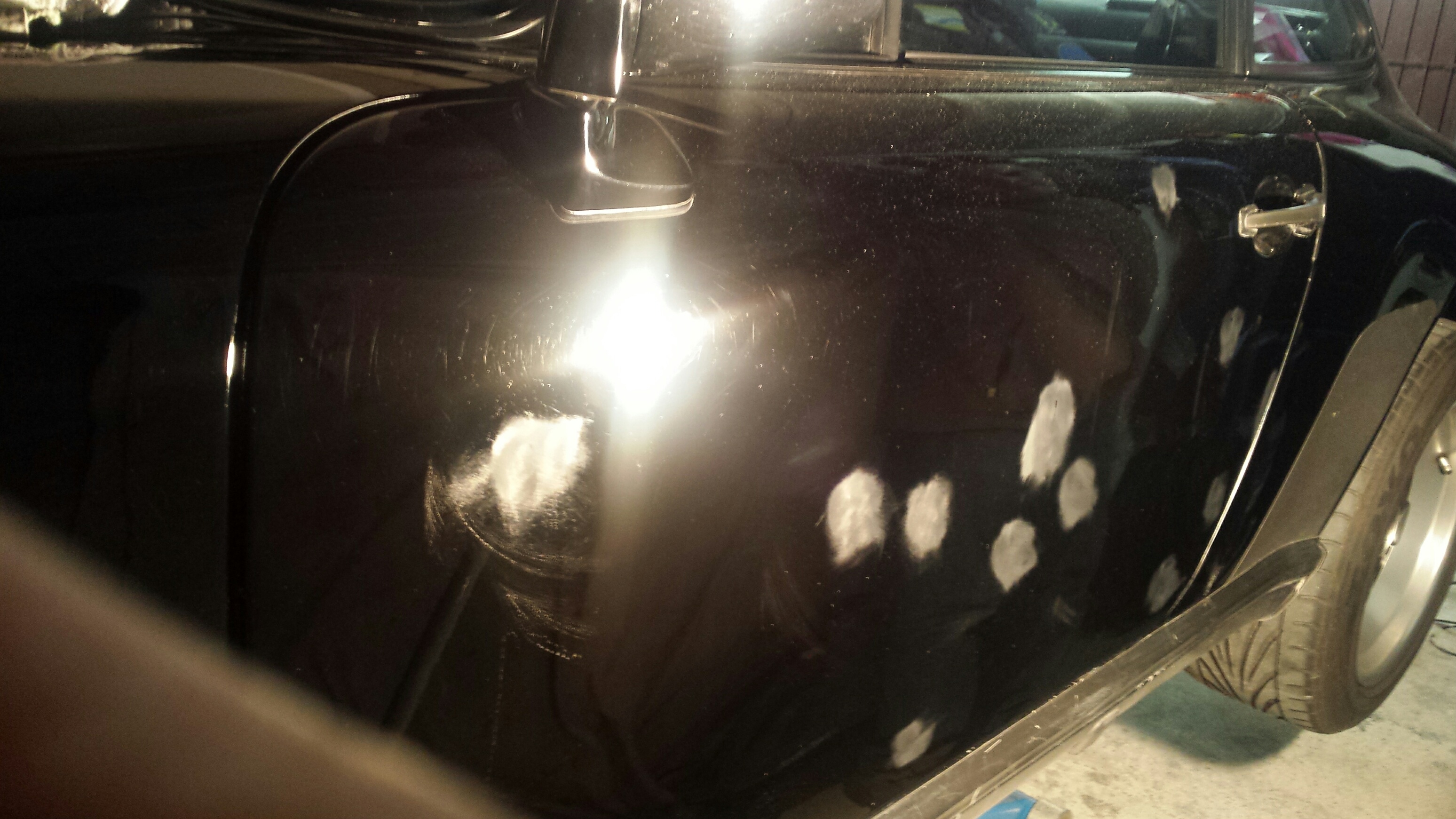

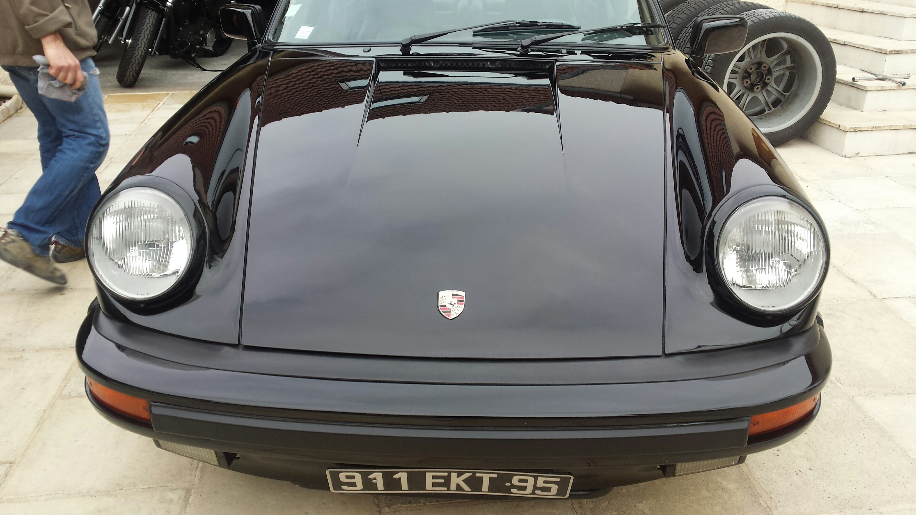

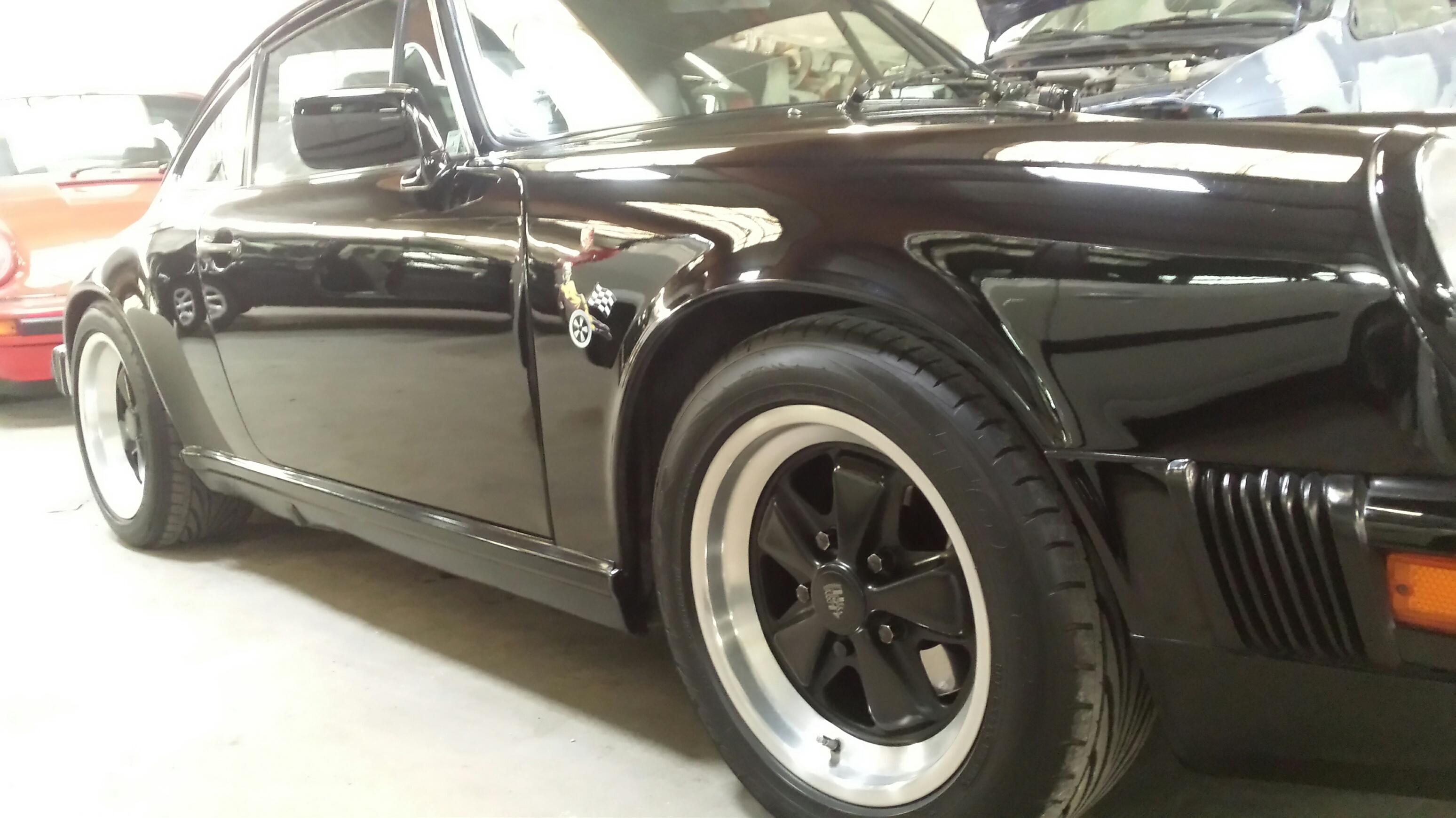

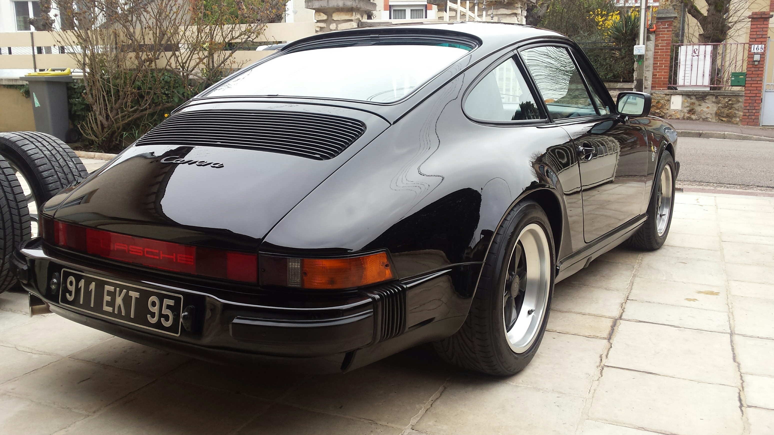

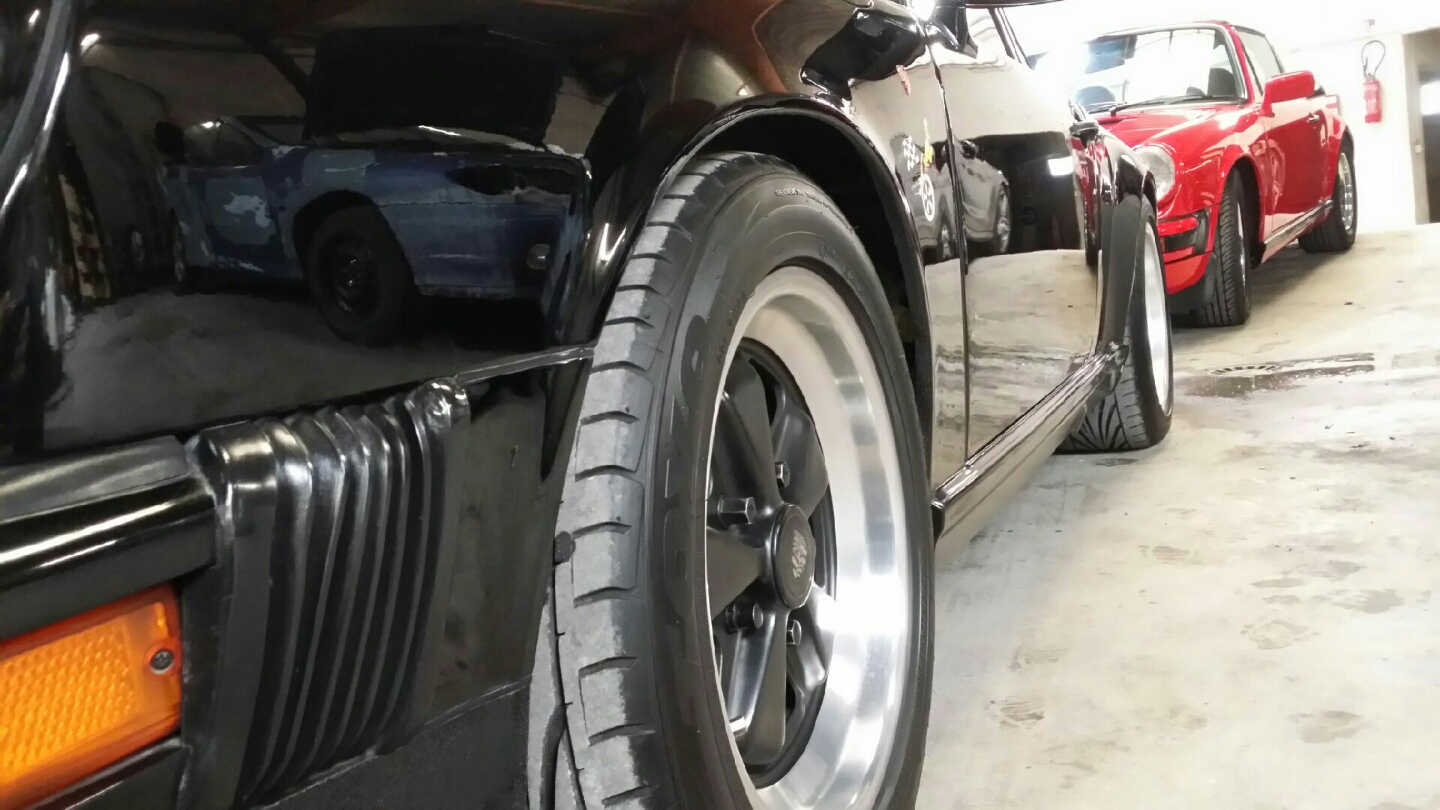

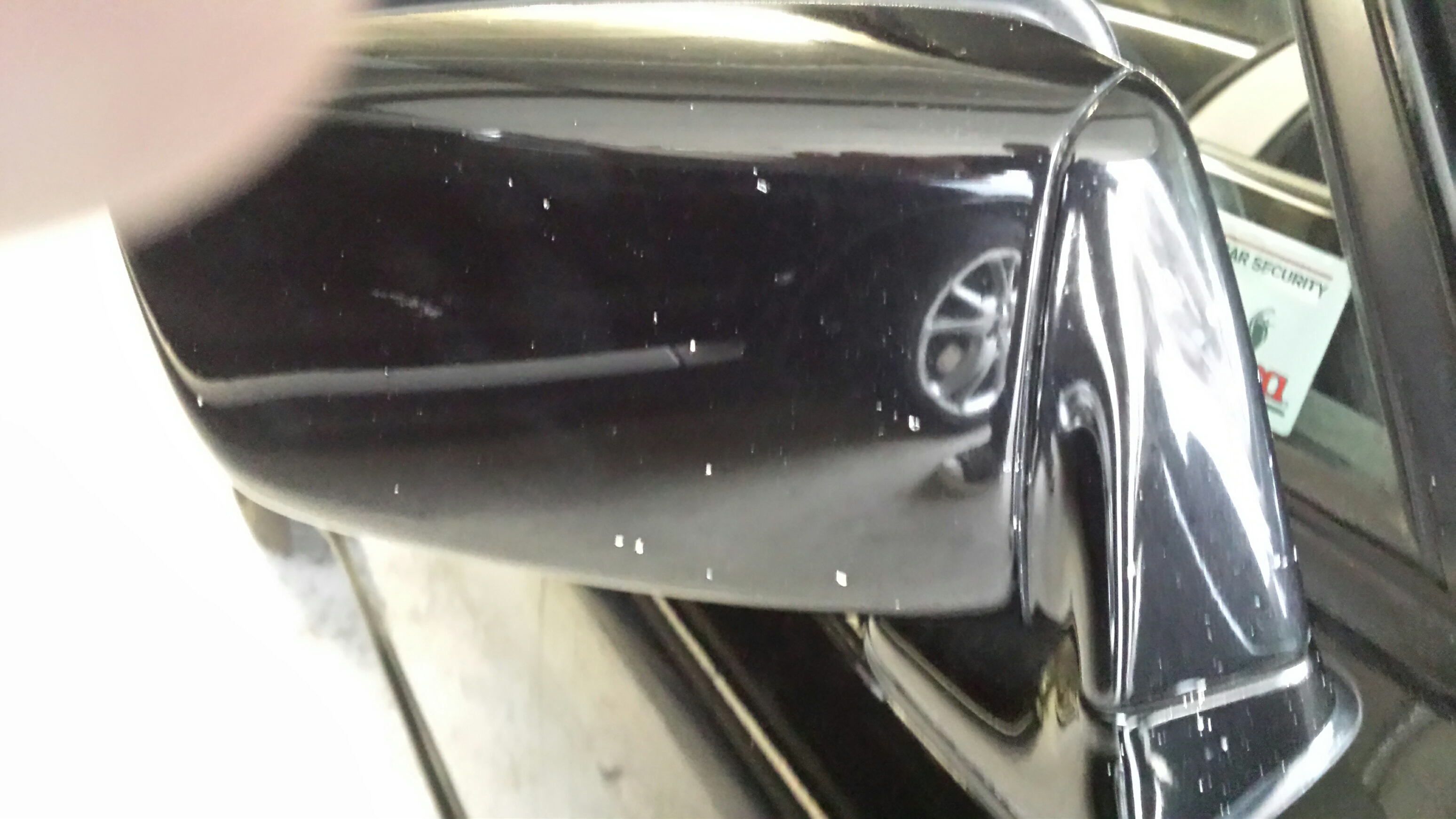

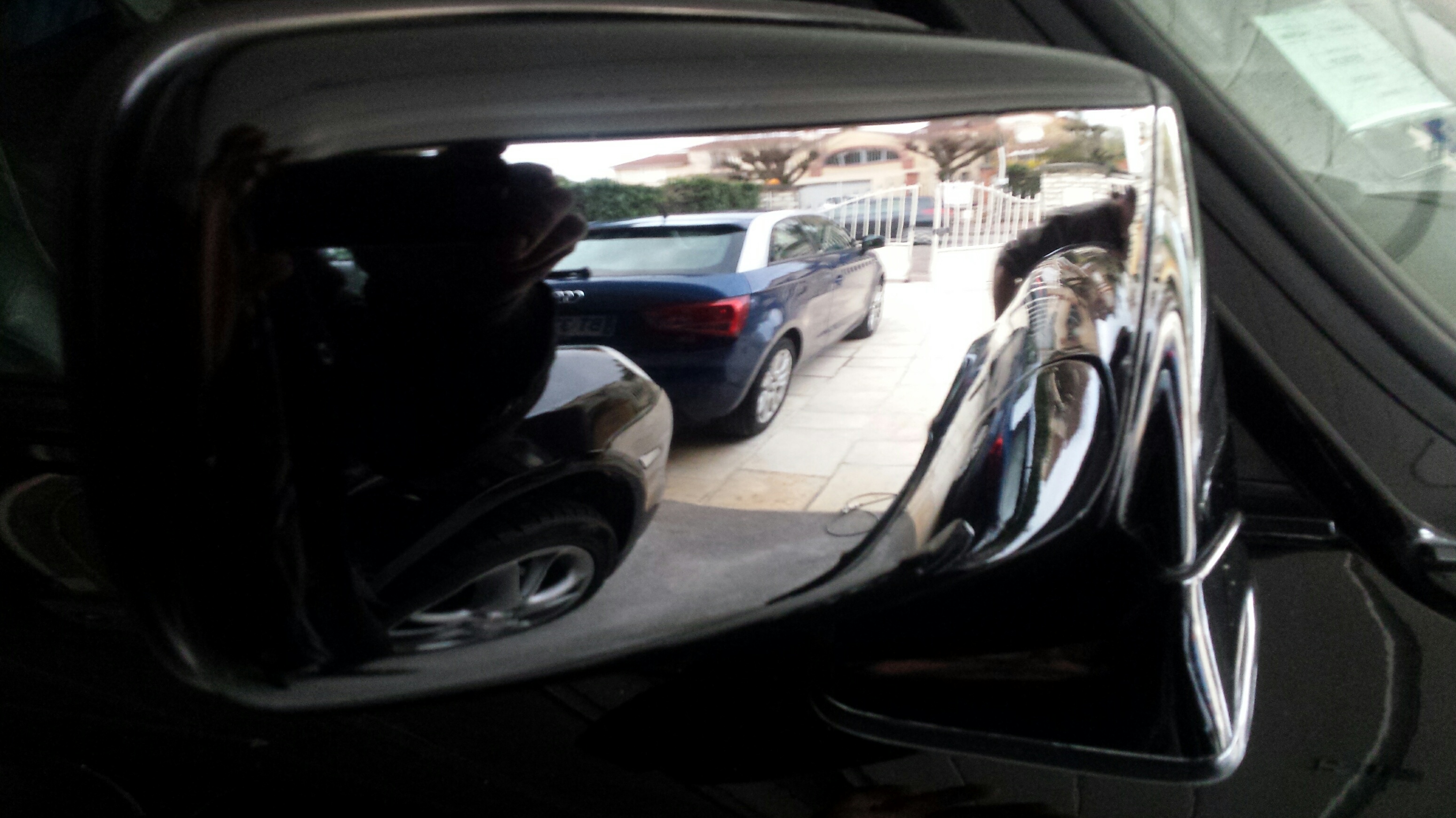

| 6TALF | le 05/04/2016 à 11:43 Hello à tous Un post pour vous présenter le travail réalisé sur mon auto après 9 ans de vie commune, il y avait quand même un paquet d’impacts sur toute la face avant, des retouches mal faites sur les portes au fil des différents propriétaires, les rétros impactés, des rayures, bref du boulot en pagaille Un samedi, je pars faire une course et je tombe par hasard sur un des mes voisins à 30 mètres de chez moi, avec une ponceuse à la main s’agitant sur le capot d’un cab 3.2 J’ai donc fait sa connaissance par hasard, de plus, il roule en SC targa (mais il est sympa quand même) Après avoir vu différentes de ses réalisations, je ne pouvais pas laisser passer l’occasion de fêter mes noces de faïence avec ma belle sans lui offrir un lifting En voici un résumé en images, je sais, on est loin des reportages mis en ligne habituellement sur les sites de detailing, les photos ne rendent pas justice au talent, mais je suis vraiment content du travail réalisé et du résultat. Pourtant je passe pour un maniaque et un ayatollah de la cire (Saint Meguiar's priez pour moi) les rétros , ça c'était avant ![]() et ça après J’avoue que quand j’ai vu ma porte poncée, j’ai commencé à suinter ![]() ![]() ![]() la face avant constellée d'impacts ![]() ![]() une fois terminée ![]() ![]() ![]() ![]() ![]() J’en connais au moins un autre qui doit être pressé de récupérer la sienne voilà,si vous souhaitez ses coordonnées en mp, ce sera avec plaisir, il est sur le Val D'oise Stef |

| le Hardi | le 05/04/2016 à 11:59 Joli! et cest quoi alors ce monstre ponçage sur la portière? |

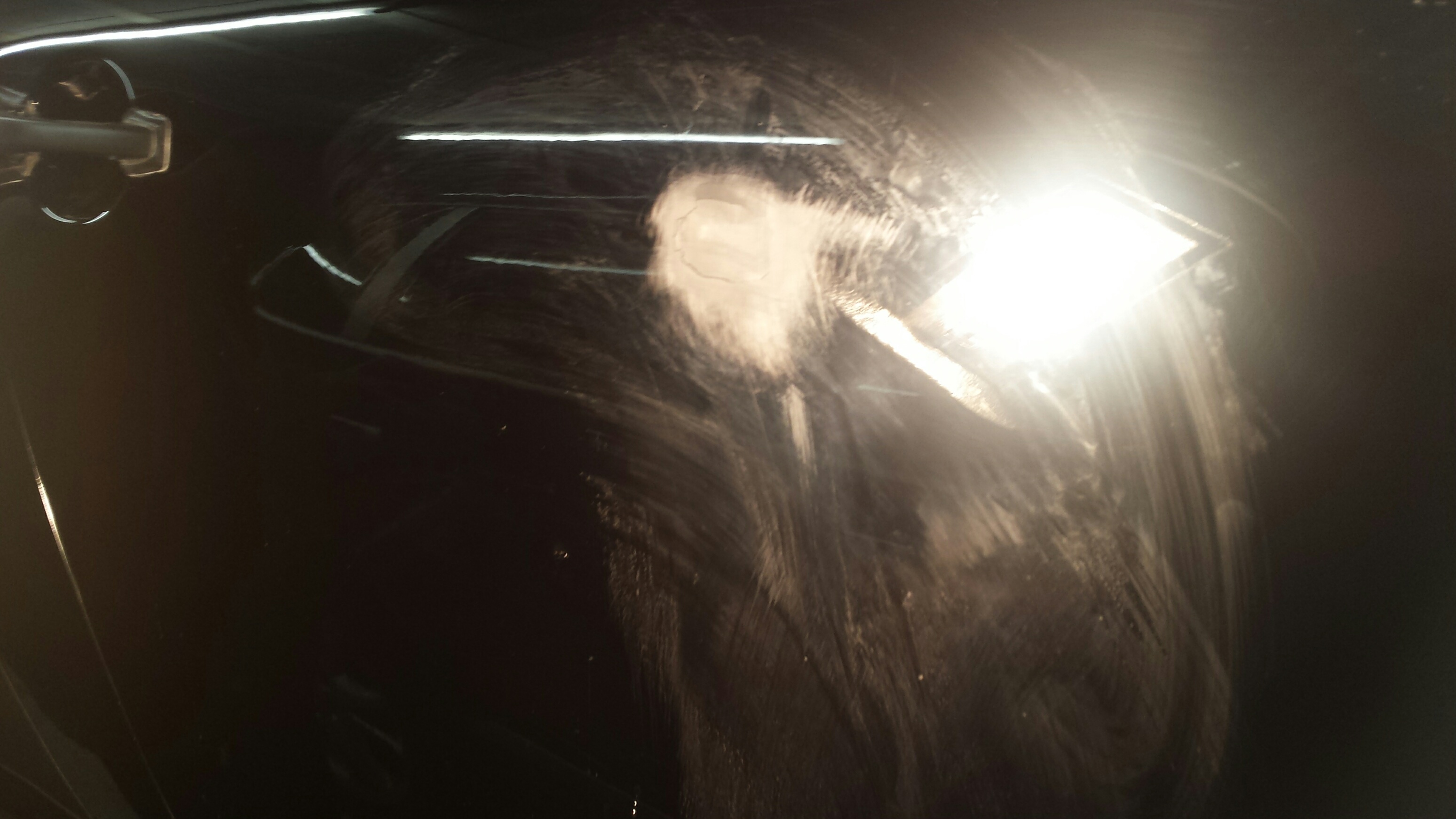

| Domi82100 | le 05/04/2016 à 12:36 Superbe! Bravo. Certainement un ponçage au trizact. Suivant l état il est préconisé de passer un 1000, 3000 et un 6000. Après polissage, lustrage avec mousses adaptées et pour finir cire Meguiars. Cela représente pas mal de taf mais résultat top! |

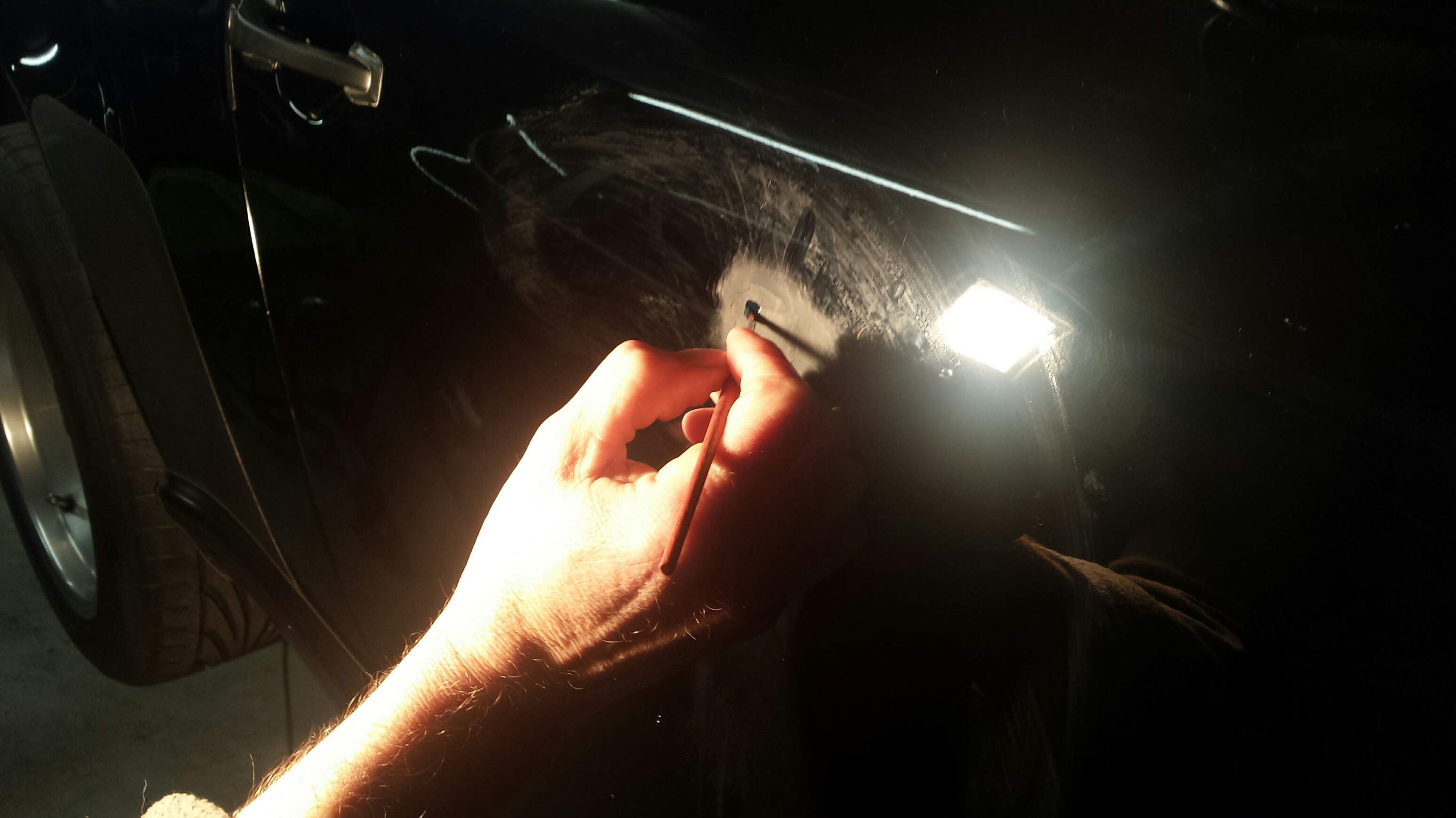

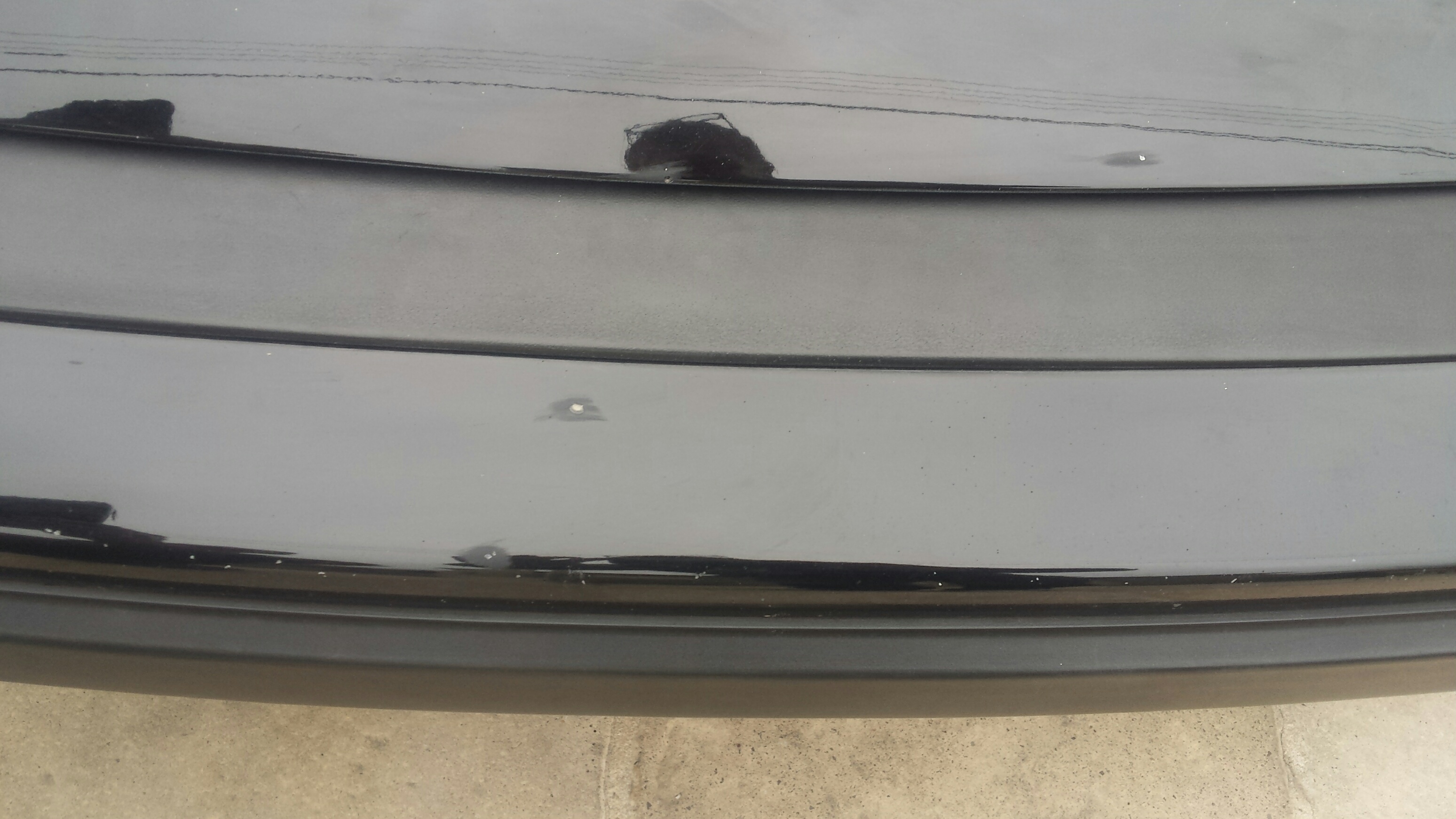

| manray1 | le 05/04/2016 à 14:08 retouches de peinture ? |
| 6TALF | le 05/04/2016 à 15:00 Pour répondre à vos questions oui, il y a bien eu des retouches de peinture (voir photo) la totalité du temps passé est de 13h50mn les produits utilisés sont; pâte à polir 3m verte,meguiar's scratch X 2.0, cire turtlewax noire,peinture à l'eau, vernis en bombe,rénovateur plastique meguiar's sans compter les différents papiers de verre pour le prix, chaque auto méritant un travail différend, le mieux est de lui demander un devis la seule chose que je peux dire, c'est que c'est cadeau par rapport au temps passé les mp sont partis |
