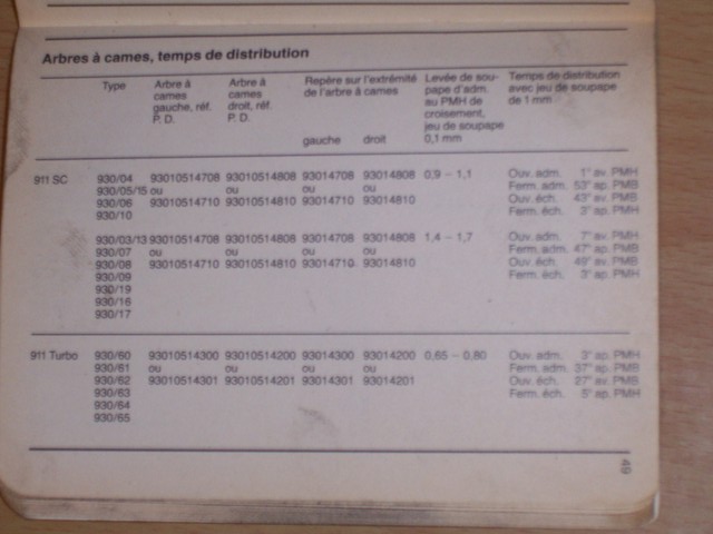

J'arrive pas a trouver le réglage standard des AAC pour une 930 3.3 de 1985 ....
Au démontage il y'avait 0.45. C'est la bonne valeur ?
Merci a tous pour vos infos.

Dans le doc ci dessous, je trouve 0.65 - 0.80, mais les spécialistes vont arriver...

...merci loustic .... on va mettre 0.70 je pense !!!

stock c .65 - .80
