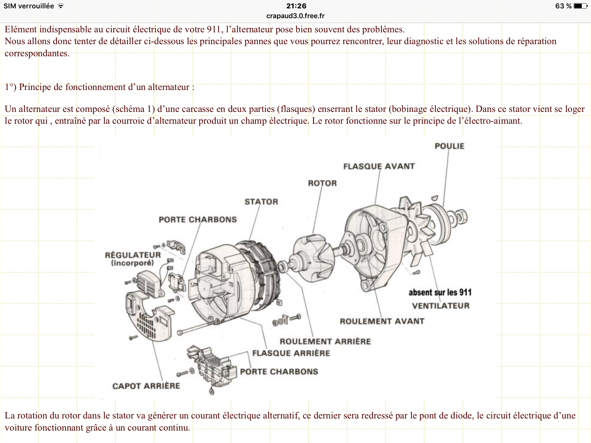

| benton | le 24/04/2016 à 17:28 bonjour à tousje suis en train de remonter mon alternateur qui était en pièce depuis un certain temps,j'ai quelques petites absence notamment sur les rondelles conique une petite et une grosse. il y avait sur le forum un post sur ce sujet et je n'arrive pas à remettre la main dessus il était super bien fait et expliquait à merveille l'assemblage de l'alternateur.Si quelqu'un arrive à retrouver ce post ce serait sympa de me le transmettre. |

| benton | le 24/04/2016 à 20:57 Cet article je l'ai vu mais on ne voit pas ces rondelles coniques . Merci quand même. |

| benton | le 24/04/2016 à 21:52 Je te remercie mais sur l'eclate il n'y pas les rondelles et mon modèle à le régulateur déporté. |
