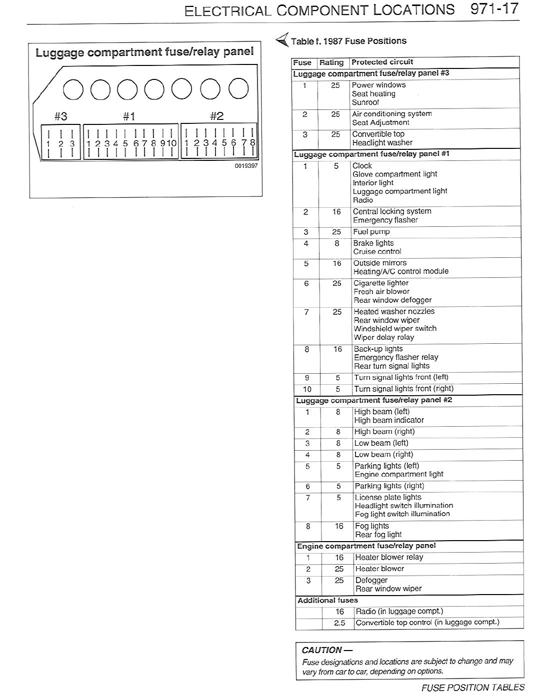

Bonjour a tous connaissez vous amperage du fusible pour les vitres électrique j ai un doute sur la mienne 3,2L de 1984 merci

il me semble que c'est indiqué dans le carnet ou alors dans le couvercle de boite à fusible ?  là j'ai rien sous la main chui au boulot ..

le 04/05/2016 à 18:01
dans le couvercle
oui regardes dans le couvercle du tableau de fusibles il doit y avoir l'ampérage si je dis pas de connerie
mais j'en dit peut etre une
le 04/05/2016 à 18:14
là    25

le 04/05/2016 à 18:27
Je confirme le 25 A (Même si c'es la liste pour une 1987) --> Fusible N°1 de la partie #3
le 04/05/2016 à 20:10
Merci a tous c'est bien 25A et moi j'avais un 40A a la place donc il n'a pas lâché et le faisceau a pris feu
le 04/05/2016 à 22:02
Damned ... Vérifie les autres calibres
