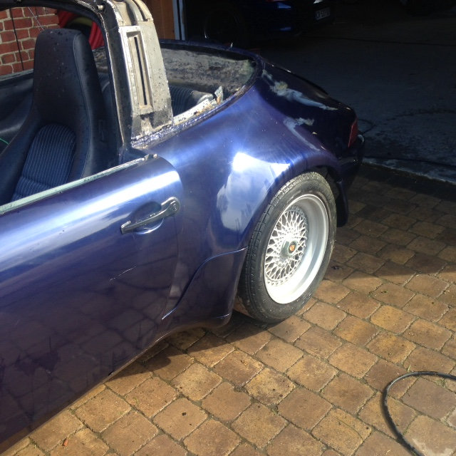

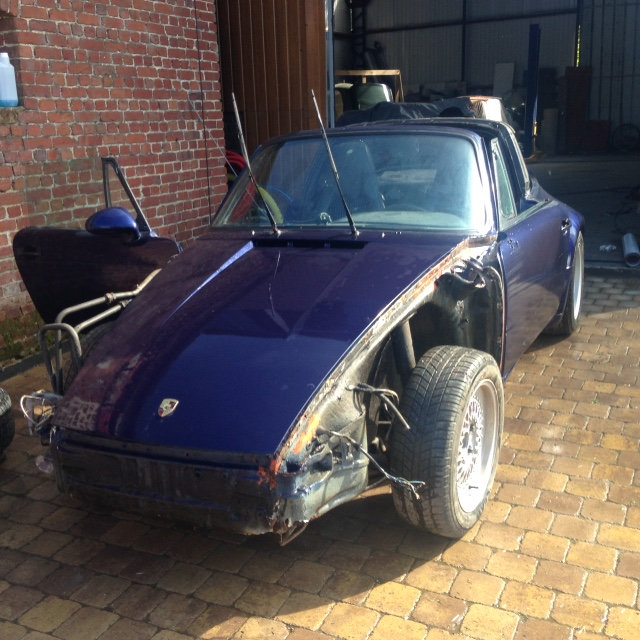

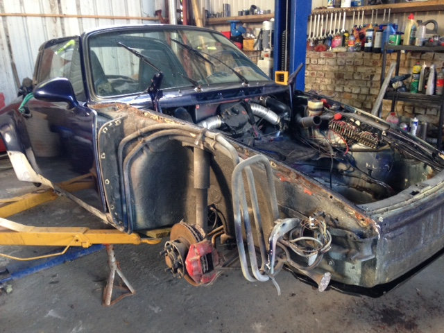

| sebastien911 | le 06/05/2016 à 15:53 Bonjour à tous les copains sayer j'attaque un nouveau projet remettre ma 911 Targa de 1976 en origine j'ai réussi à retrouver presque toutes les pièces d'origine aile av ailes plates arrière jantes ats un gros Boulo je mettrai des photos de mon avancement mon orange pour l'instant en stand-by faisceau hs à refaires entièrement la voiture aura ca couleur d'origine blanc voila le depart ![]() ![]() ![]() |

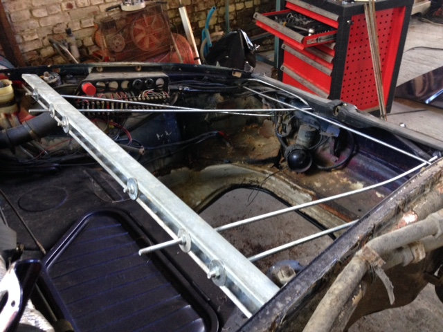

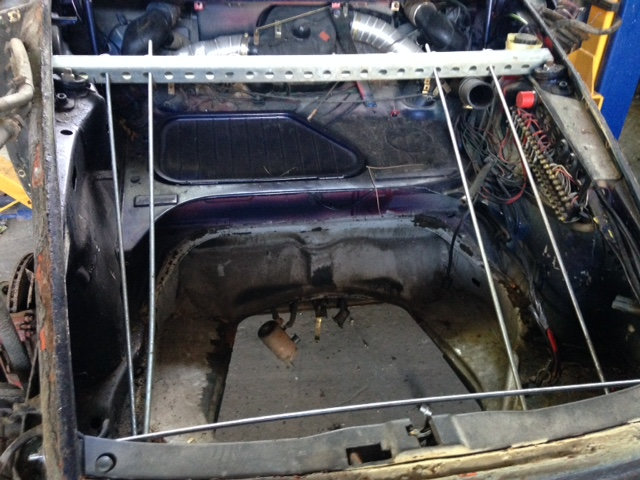

| log40 | le 06/05/2016 à 21:16 J'ai pas l'impression que ça soit terrible ton montage...ça risque de mettre en tension les tôles et quand tu vas découper elles risquent de bouger plutôt que de rester dans leur position...Je pense qu'il faudrait plutôt vérifier que la voiture est bien posée à plat sans déformation et laisser l'avant sans rien ou avec un gabarit de maintient mais qui n'exerce pas de forces sur les tôles (un cadre ajusté et fixé mais pas des tiges filtées qui tirent ou poussent les tôles). |
