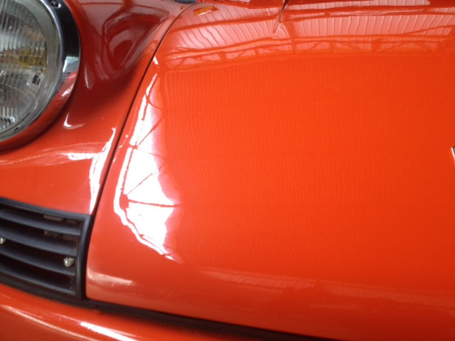

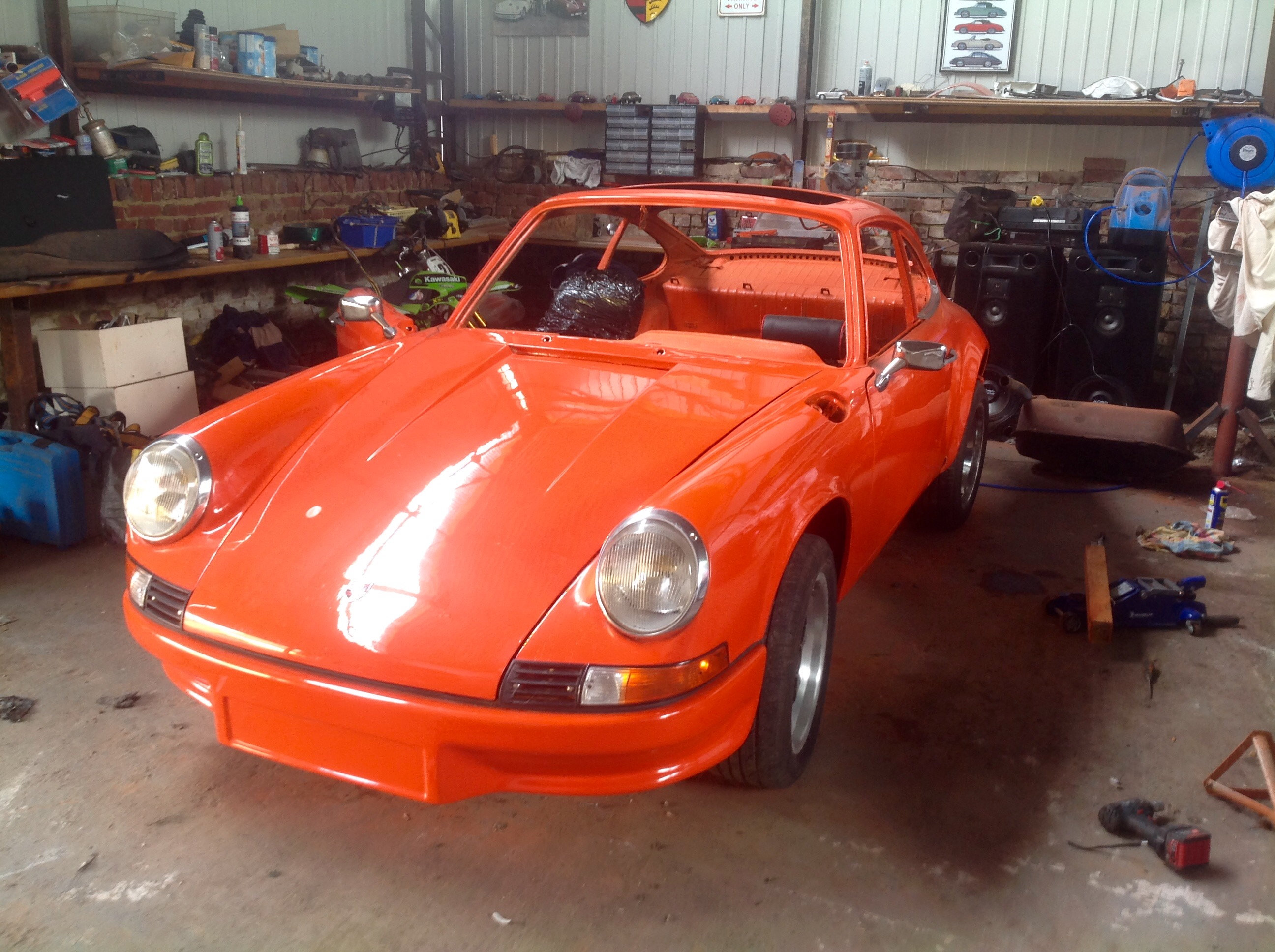

Au que oui mon tonton touche peinture réalisé dans mon hangar le résultat sans cabine et tout les machins moderne
Message édité le 01/06/2016
le 01/06/2016 à 18:24
très belle
le 01/06/2016 à 18:31
Merci Jp   peinture a l'ancienne aucune peau d'orange   en plus elle n'ai pas en derniere phase de polissage j'ai éncore un peut taff dessus pour l'instant la targa la Classic le faisceau hs
le 01/06/2016 à 18:34
la peinture est très belle... ce qui est dommage c'est la couleur...

Lôl titi pas de jaloux entre nous   la je ponce trinquilou 2 h tout les soir cha avance les ailes arrières
le 01/06/2016 à 19:09
Ouais , c'est le bordel.
Dis donc, t'as visé un peu fort au niveau des enceintes dans le garage c'est pas trop pour écouter la radio en bricolant????
Si moi j'vois pas bien clair  (pour trouver les faisceaux électrique sur une page web), toi, tu dois être sourd
