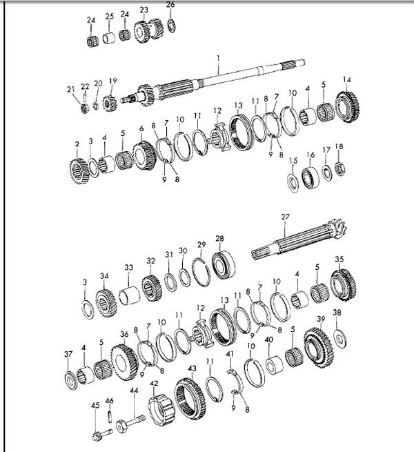

| targa87 | le 03/06/2016 à 20:58 bonjour je vais être un peu hors sujet car je ne vais pas parler de ma 3l2 mais de ma 914. j'ai un souci de boite (901) la boite fonctionne très bien mais elle est bruyante en effet elle émet un bruit de sifflement quand elle est en charge dés qu'on lève le pied le bruit s'arrête et le bruit à tendance à s'amplifier au fur et à mesure que l'on monte les vitesses je l'ai ouverte je n'ai rien vu de particulier au niveau des roulements maintenant je ne sais plus trop ou chercher ?? si qq'un a des pistes à me soumettre |

| Btz901 | le 03/06/2016 à 22:14 Le problème de sifflement peut aussi provenir d'un mauvais alignement du pignon de couple conique sur la couronne de différentiel : as-tu déjà fait procéder au contrôle de la pré-contrainte du couple conique lorsque la boîte de vitesse était ouverte ?Autre hypothèse : ça peut être aussi, tout simplement, une usure de la denture du pignon du couple conique et/ou de la couronne de différentiel. ça peut aussi tout simplement être dû à un roulement, complètement au bout du rouleau, une fois tous les éléments de la boîte désassemblés ... |
| targa87 | le 03/06/2016 à 22:45 je pensais aussi à ce problème entre le pignon d'arbre secondaire et le différentiel j'ai lu les modalités de réglage dans le manuel d'atelier mais c'est une vraie usine à gaz à réaliser et il faut du matos spécial |
| JM913 | le 04/06/2016 à 05:55 Sinon, tu peux tenter en décalant la couronne de + 0.10 mm vers le pignon, ça devrait bien limiter voir supprimer le bruit, et surtout ne pas utiliser les vieux roulements ! Donc il faudra commander des cales, retirer 0.1 d'un coté, et l'ajouter de l'autre ! |
| BEB | le 04/06/2016 à 07:36 Bonjour. C'est les roulements surtout les petits diamètres, j'ai eu le problème quelques années passées. |
| land911 | le 04/06/2016 à 07:42 très certainement un problème de distance conique de pignon et couronne de mal réglé il y a la méthode dite "sanguine" pour arrivé a un réglage correct qui consiste a prendre l'empreinte de la dent menante sur la dent menée prévoir quelque heures devant soi , plusieurs litre de café , et un aspirine juste avant le couché... |
