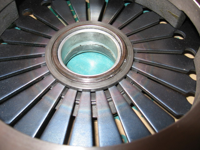

le 18/08/2007 à 17:40
Salut Micka,
Je pense que tu as mal monté la butée d'embrayage.
Il m'ai arrivé la même mésaventure que toi après le changement de mon embrayage (voir le reportage dans les articles techniques)
Il faut monter sur la butée la petite rondelle, puis la rondelle élastique, tu positionne ton mécanisme et ensuite tu place la grosse rondelle avec la gorge en HAUT !
De sorte que le circlip se trouve coincé dans la gorge et ne puisse plus sortir sous l'effort de débrayage.
Tu n'as plus qu'à tout redémonter, et tu verras que la deuxième fois tu vas plus vite !
Mon temps : 2h pour tout sortir, 4h pour remonter l'embrayage, l'ensemble moteur boite et partir faire un petit essai...
Bon courage.
Julien
le 18/08/2007 à 23:00
Salut Julien
C'est toi le meilleur, et bien oui c'est exactement ce qui c'est passé La butée était mal montée et quand j'ai débrayé a fond' elle s'est tout simplement barée.
Donc ce matin démontage du moteur début à 8h30 et fin du remontage à 17h00.Et j'èspere que maintenant c'est dans le bon ordre.
Merci pour l'aide de tous.
A+ Micka
