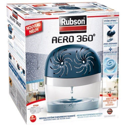

| Royce | le 15/07/2016 à 14:32 Meme sans fuites, Si ta voiture dors dehors sans être utilisée durant de longues période elle sera sujette à la condensation. Des moisissures ce formeront etc. L'unique solution que j'ai trouvé est de mettre un déshumidificateur Rubson dans l'habitacle. ![]() Message édité le 15/07/2016 |

| Royce | le 15/07/2016 à 15:19 Ça coûtera moins cher |
