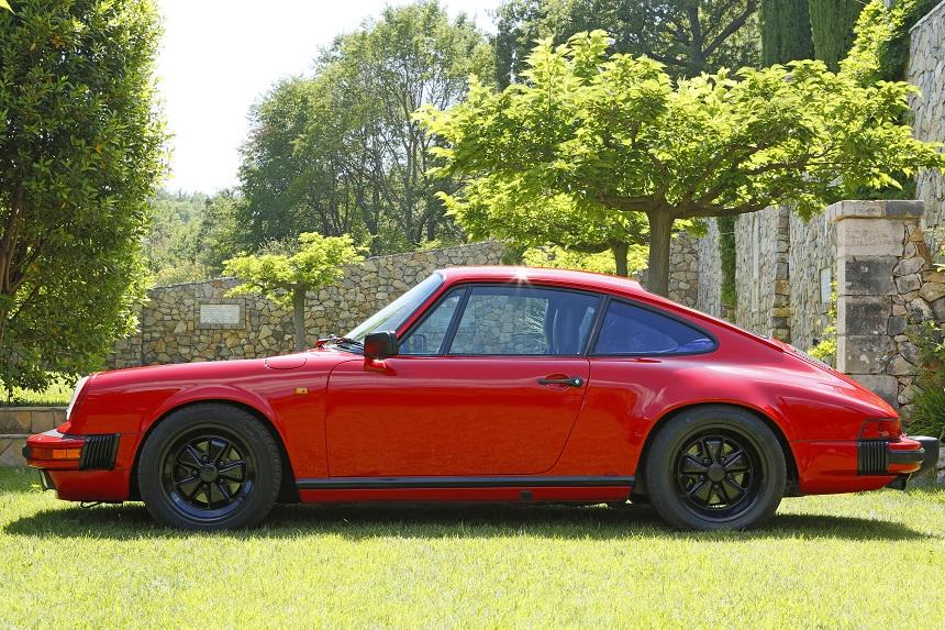

salut Lule: J`ai 8x16 avant et 9x16 a l`arriere.No problem...
