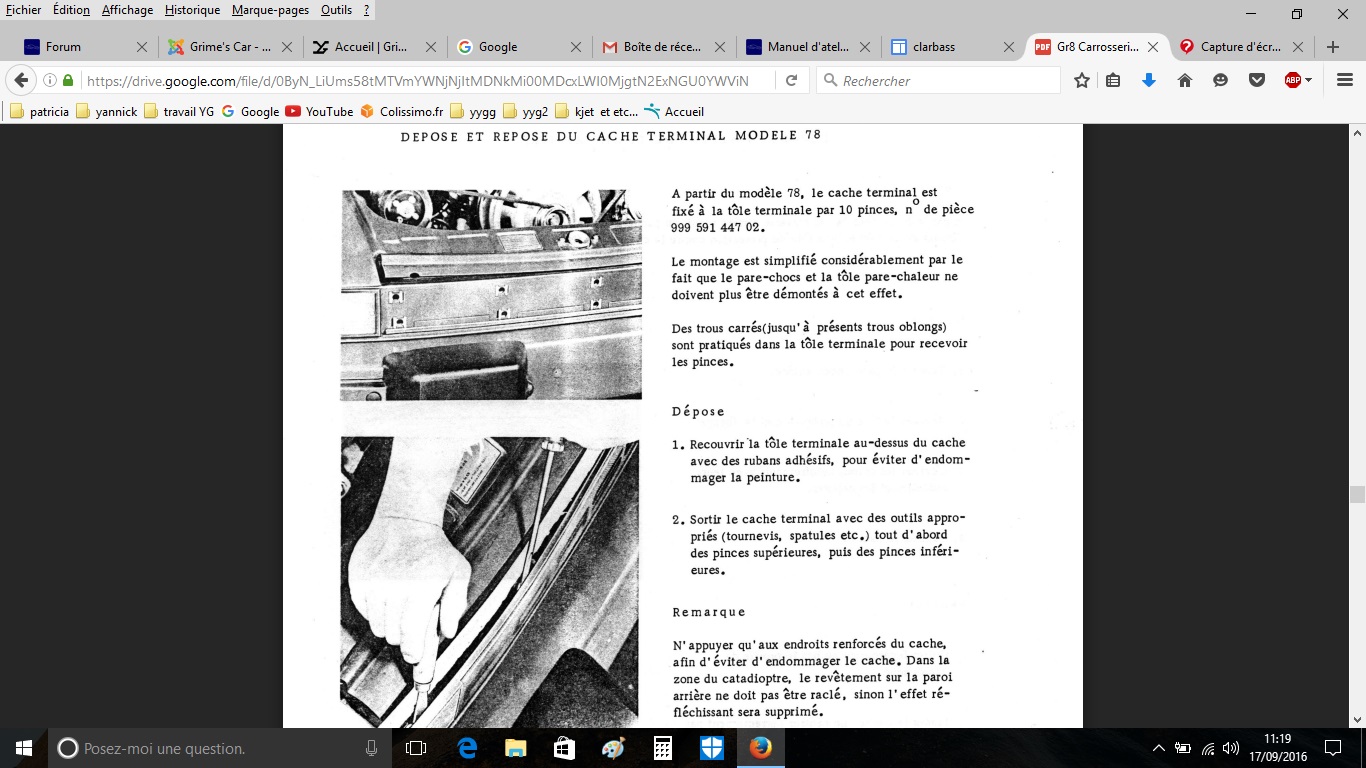

| yannou28 | le 11/09/2016 à 20:53 Tourne vis plat. (Essuie tous autour) pour ne pas abîmer !Et faire levier en douceur. Et la plaque ce d'éclipse de ces 10 attaches Message édité le 17/09/2016 |
| cdrik915 | le 11/09/2016 à 20:58 Et le faire par temps chaud , On peut en plus chauffer au seche-cheveux pour eviter la casse du plastique. |

| le Hardi | le 17/09/2016 à 10:57 Si on parle du bandeau, pour acdeder aux pions qui sont au nombre de 10 de memoire, l'accès se fait bien en démontant la tôles anti chaleur, faut "juste" tomber l'échappement mais au moins il reste entier |
| yannou28 | le 17/09/2016 à 11:21 oui le hardi, il faut demonter toutes la voiture pour enlever la plaque !!lol juste faire levier avec les bon outils(methode/ garage !!) !! pas de demontage echappement etc... c'est meme dans le manuel atelier vous croyez que dans les garages on vas demonter un echappement pour un demontage de plaque!! perte de temps!!!![]() moi je prend des spatules plastique facom !!! Message édité le 17/09/2016 |
| le Hardi | le 17/09/2016 à 15:10 chacun fait comme il veut pour éviter de casser le bandeau, sinon c'est XXXeur - hors expé perso j'avais le bloc tombé à ce moment et j'avais pu voir comment c'était foutu derrière celui qui fait cela pour la première fois et qui n'est pas outillé - bonne chance |
| yannou28 | le 17/09/2016 à 17:23 oui ,dim si la personne à 2 mains gauche ou pas les bon outils!! mieux faire ta methode !! sinon la methode garage(bien plus rapide)pour ceux qui savent faire !!! |
