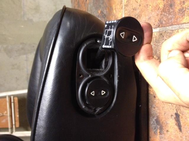

| fredok | le 15/09/2016 à 23:45 Bonsoir tout le monde.Alors voila, après démontage de mes sièges (des 928 sport...je crois...) pour un gros nettoyage du cuir et nettoyant contact pour les connectiques j'ai un petit soucis. Voici le siège en question : (j'ai pas réussi à passer par l'herbergeur photo du site) Avant toute chose, je précise que j'ai bien utilisé le moteur de recherche et que je n'ai pas trouver de réponse précise à ma demande ou alors je suis passé à coté, dans ce cas "méa culpa"... Sur le siège passager, rien ne fonctionnait. J'ai donc refait des connectiques propres, utilisé du nettoyant contact et miracle, ça refonctionne !... enfin, presque... J'ai deux boutons de réglages sur chaque siège, et sur chacun de ces boutons, haut et bas. Sur le siège passager, le bouton arrière refonctionne nickel mais le bouton avant rien sur flèche du haut et quand j'appuie sur flèche du bas, j’entends comme si le moteur était en "butée" ou si quelque chose bloque. So,... 1ère question : - que commande précisément ces boutons (assiette, hauteur...???) 2ème question : - quel pourrait être le problème ? 3ème question : - vu que je vais redémonter ce siège, comment faire pour le "tester" dans ma cave, puis-je le brancher direct sur une batterie ou autre ? question bonus : - est-ce bien des sièges de 928 (ou de 964...) sport ? turbo ?...2 points pour cette réponse ! Un grand merci pour vos réponses que j'étudierais dès demain ou dimanche soir. |

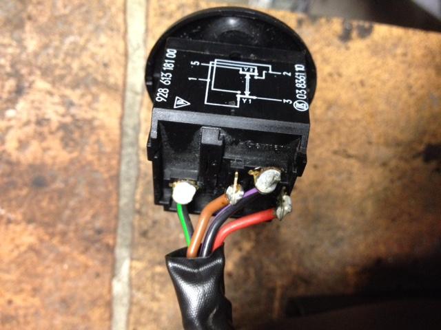

| fredok | le 16/09/2016 à 15:50 Hello !Bon alors, zé tout démonté. Bilan : le problème vient de l'interrupteur. Le moteur fonctionne correctement et dans les deux sens. les vis sans fin ne sont pas sorties des guides car en inversant le moteur j'ai réussi a monter le siège. Donc l'interrupteur est en cause. photos : Du coup, quelqu'un de bienveillant pourrait me dire combien coûte cet interrupteur ref : 92861318100 ? Au pire, quelqu'un en aurait il un de trop pour un prix "ami" ? Merci |

| JeanBernard | le 17/09/2016 à 11:18 Dixit fredokHello !Au vu des soudures, elles ne sont pas très belles et ne semble pas d'origine, normalement il y a des broches et non soudé en direct sur les plots du bouton, possible d'un faux contact,. Refait les dans les règles avec des broches adéquates, ensuite tu verra bien si ça vient du bouton. |
| fredok | le 17/09/2016 à 13:50 Tu veux dire que normalement in peut démonter ces boutons sans dessouder ? |
| JeanBernard | le 17/09/2016 à 15:30 Oui. |
