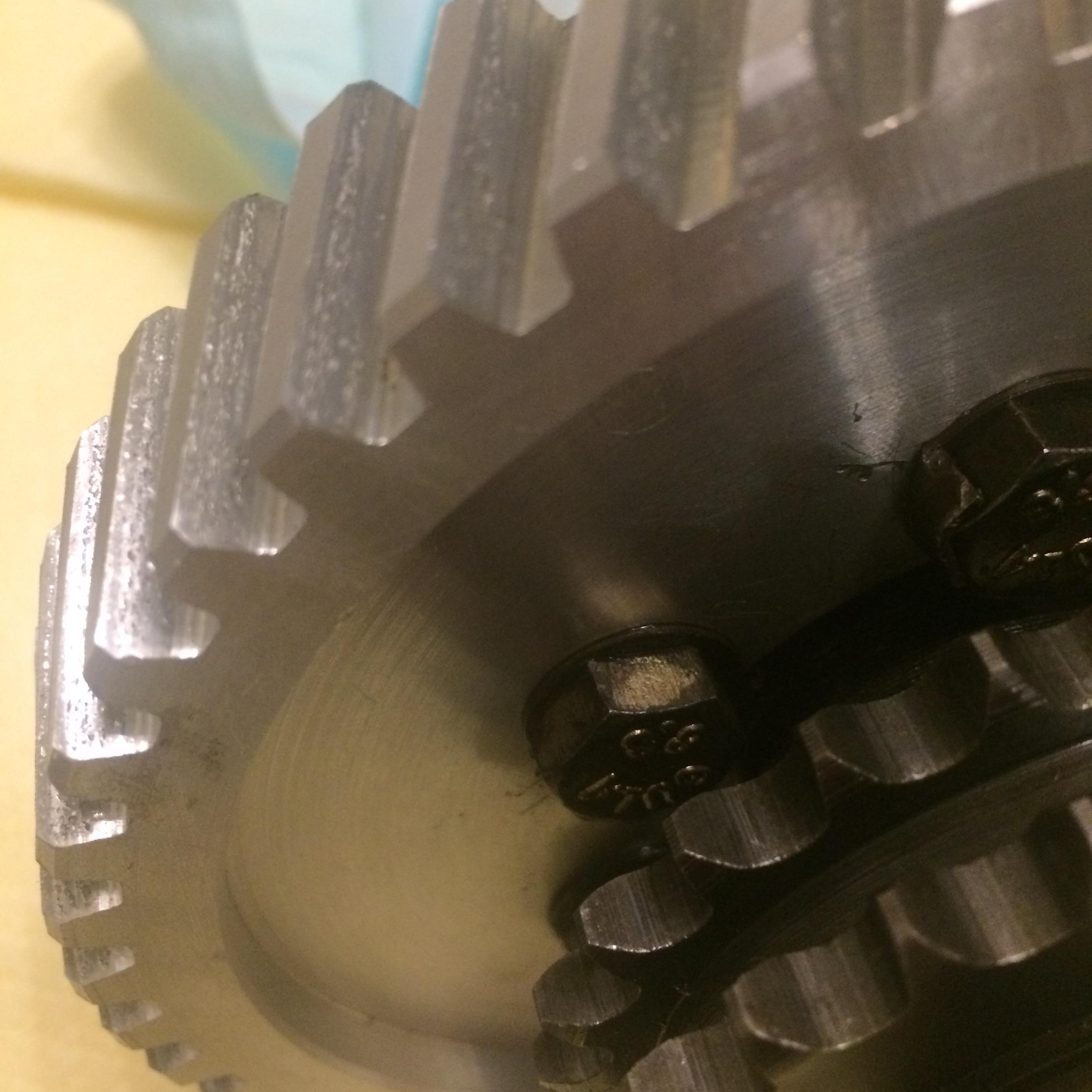

Bien que le pignon alu de l'arbre intermédiaire est été """contrôlé""" par le rectifieur, j'aimé de sérieux doutes.
Et comme je suis censé fermer bientôt le bloque, je préfère avoir plusieurs avis histoire de pouvoir être tranquille.
Voilà une photo du pignon en question
Globalement, il a bonne allure. Mais lorsque l'on se rapproche, on voit des petites piqûres sur les dents...
Qu'en pensez vous ???
Merci d'avance pour vos avis.
Bonne journée à tous à encore merci à se forum d’exister

Les 2 faces des dents sont ainsi ?
Sont elles partout de la sorte ?
le 21/09/2016 à 07:24
Oui c'est sur les 2 faces et de façon identique sur toute les dents
le 21/09/2016 à 08:27
je viens de vérifier,
pas d'inquiétude à avoir,j'en ai 3 chez moi,ils sont tous identiques,les mêmes traces,on peut penser que les piqûres peuvent servir de petites réserves d'huile?
le 21/09/2016 à 08:30
Ha ben super niquel,
Tu viens égailler ma journée  .
Mille mercis

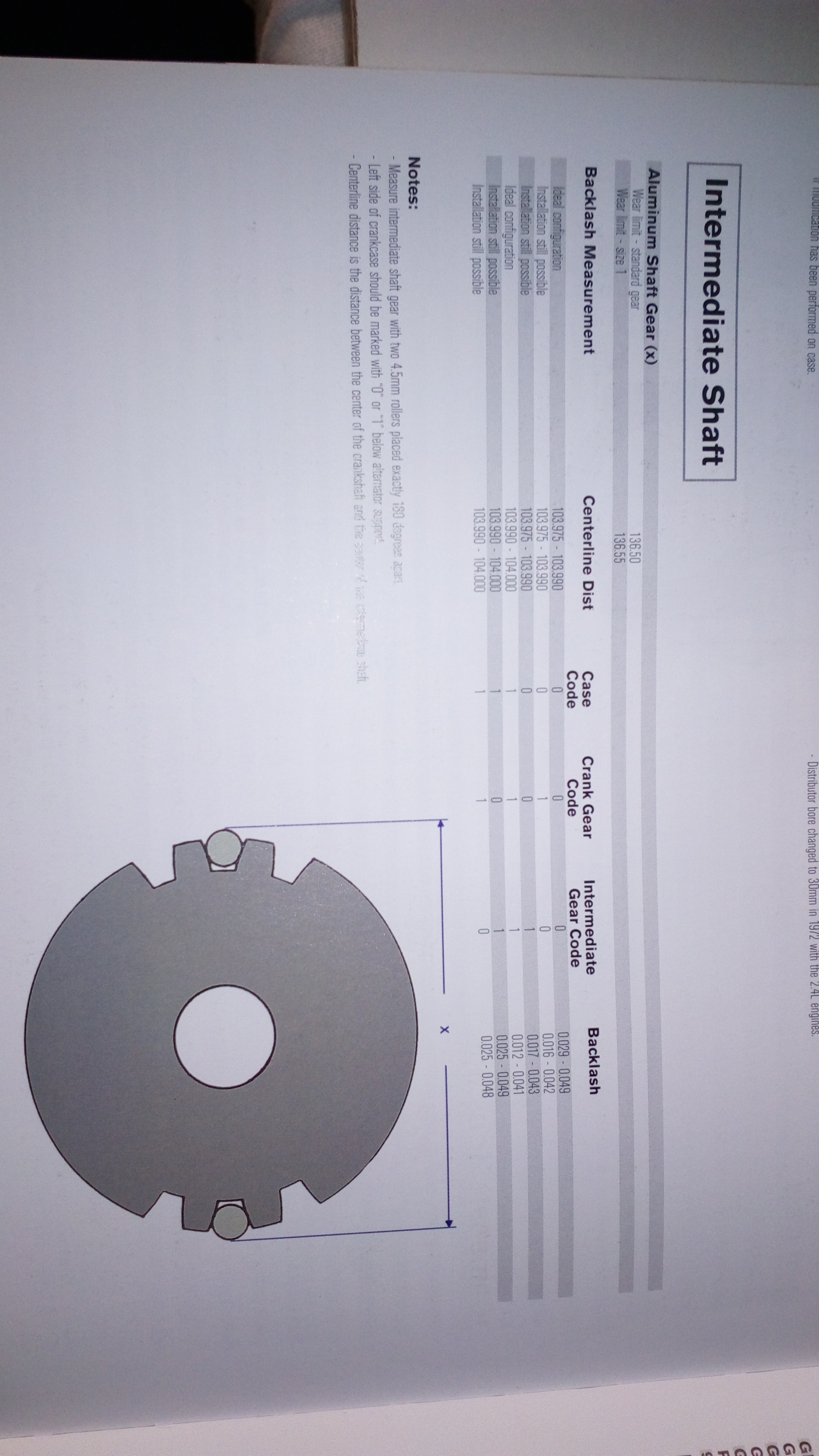

Salut, pas bien méchant,  pitting dû à une mauvaise lubrification ou une mauvaise huile... Lien
Le plus important est de vérifier l'absence de voile (peu de chance s'il n'y a pas eu de choc) mais surtout de realiser le contrôle d'udure des dents à l'aide de 2 forêts et d'un pied à coulisse...

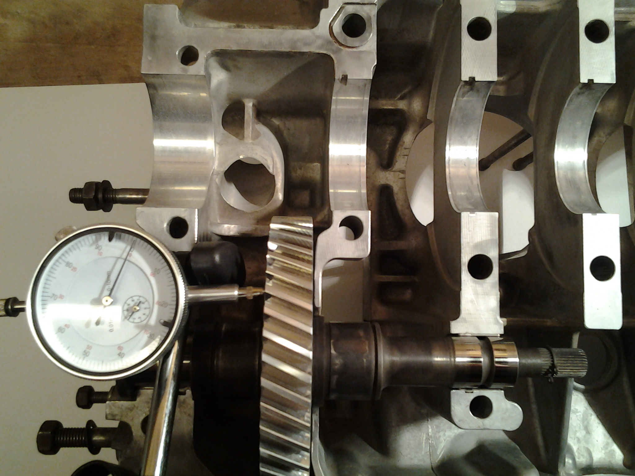

Très intéressant ce lien, je vais étudier ça de plus prêt :)
Tu mesures quoi au juste avec ton comparateur?
Message édité le 21/09/2016
le 21/09/2016 à 17:24
ici, contrôle du voile suite à changement du pignon alu

"contrôle d'udure des dents à l'aide de 2 forêts et d'un pied à coulisse..."
C'est sans doute "d'usure" ... Tu peux développer ... avec photos ... merci d'avance ...
le 21/09/2016 à 19:35
PP, les 2 forêts diam. 4,5 font office de pige...
