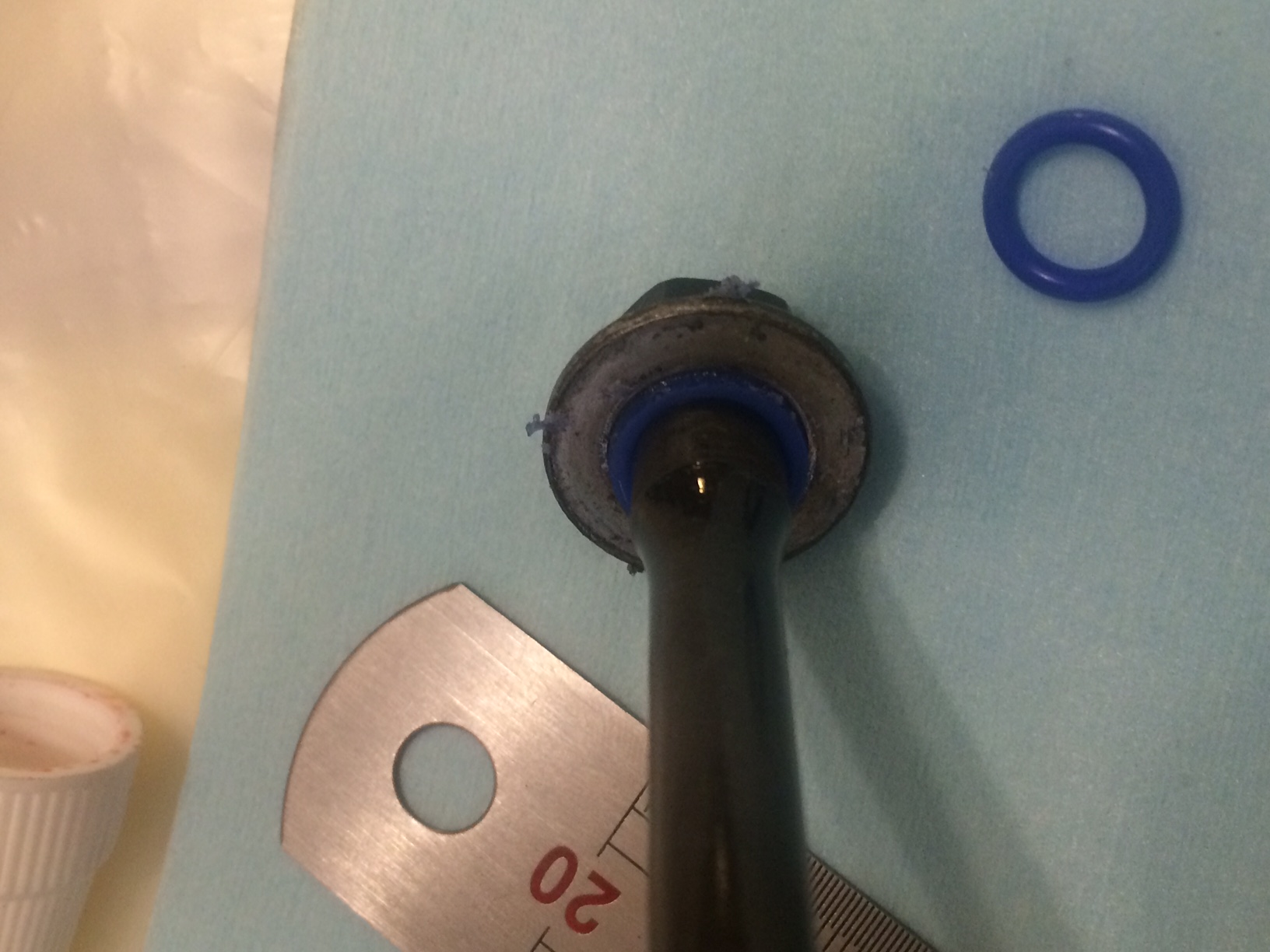

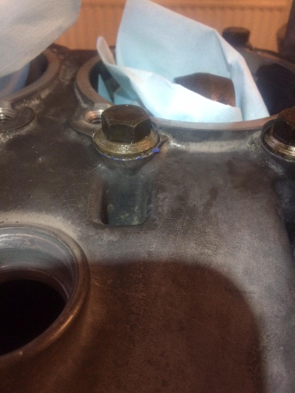

| deftom | le 01/10/2016 à 09:25 Bonjour à tous,Je viens de refermer le bloc moteur... j'avais portant huilé les petits joints qui vont sur les goujons traversant. Mais une fois le serrage effectué... je me retrouve avec ceci : ![]() Option N°1 : je laisse comme ça? Option n°2: j'enlève chaque goujon un part un pour changer le joint puis je ressert Option N°3 : je redémonte tous, renéttoie tous, et je change ces fichus joints... Dans l'attente de vos réponses... Merci :) Message édité le 01/10/2016 Message édité le 02/10/2016 |
| JM913 | le 01/10/2016 à 09:30 Option N°4, tu ne démonte que celui là pour mieux analyser, et on te dit quoi ! |
| deftom | |
| JM913 | le 01/10/2016 à 10:23 Donc pour moi option N°2, tu remplace les joints de chaque goujon un par un, resserre au couple après avoir mis des joints de meilleure qualité, (origine Porsche), car ceux là semblent être de la MERDE ! |
| fredpostman | le 01/10/2016 à 10:25 salut,à mon avis changes le si il n'y a que celui la qui a débordé,(les autre pas la peine),peut être un joint défectueux,ça serai pas la 1ère fois,même si ils viennent de marques réputées,on peut toujours avoir le problème (joints spi et de queues de soupapes entre autres!!,c'est du vécu ) |
| JM913 | le 01/10/2016 à 10:41 Là, il semble d'après la photo que ce sont des joints en Silicone, et d'origine Nitrile il me semble ! Joue pas avec ça, prends tes joints chez Porche ! |
| deftom | le 01/10/2016 à 10:52 Merci pour vos réponses :)Les joints sont tous ecrasé de la meme maniere... Je les redémontes un par un ou je desassemble tout? |
| JM913 | le 01/10/2016 à 10:59 Je te l'ai déjà dit, un par un si tu veux ! Essaie si c'est possible de respecter l'ordre de serrage ! |
| deftom | le 01/10/2016 à 11:01 Ok merci à toi :) |

| florent78 | le 01/10/2016 à 21:42 Dans les revues techniques remontage blocIls indiquent justement d ajouter un peu de pate a joint noir pour eviter les fuites |
| ALAN | le 01/10/2016 à 21:50 sur mon bloc c'est en effet de la pate à joint , et aucune fuite |
