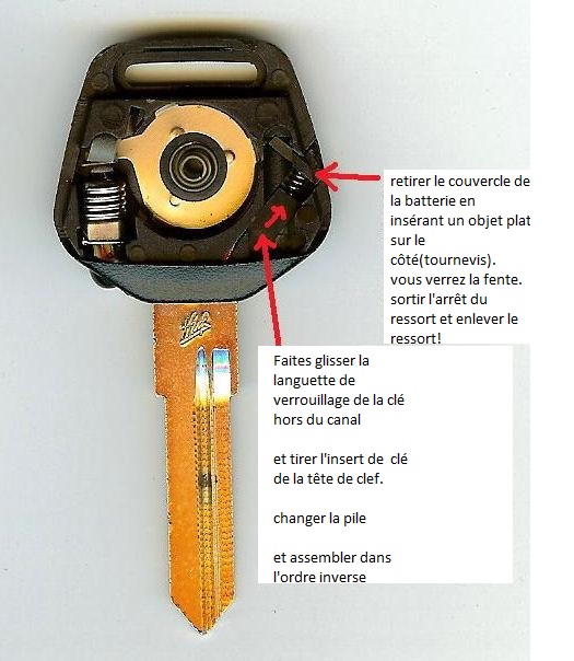

| yannou28 | le 24/10/2016 à 17:57 ![]() amusez vous bien Message édité le 24/10/2016 |
| JeanBernard | le 24/10/2016 à 18:01 ""amusez" Et vu l'absence de fautes sur la photo, le tuto n'es pas de toi, merci pour celui qui l'a fait. |
| yannou28 | le 24/10/2016 à 18:02 et encore une ... de ta part!! sisi c'est mi//seul la photo est pas de moi !! et au lieu de critiqué ou dit m... |

| Karrek | le 24/10/2016 à 18:49 Dixit JeanBernardça vient d'ici (clic) |
| yannou28 | le 24/10/2016 à 18:52 ouiiiiiiiiiiiii karrek pour l'image; la trad... c'est kiki, mais une fois encore...certain sont jamais contant !!!! |

| speedster 31 | le 24/10/2016 à 19:01 J'ai déjà changé les piles. Ça marche. Mais ça n'éclaire pas beaucoup. |
| yannou28 | le 24/10/2016 à 19:05 et bien regarde ta lampe speed... |
