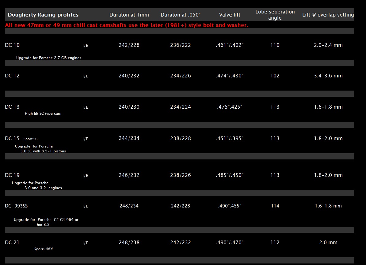

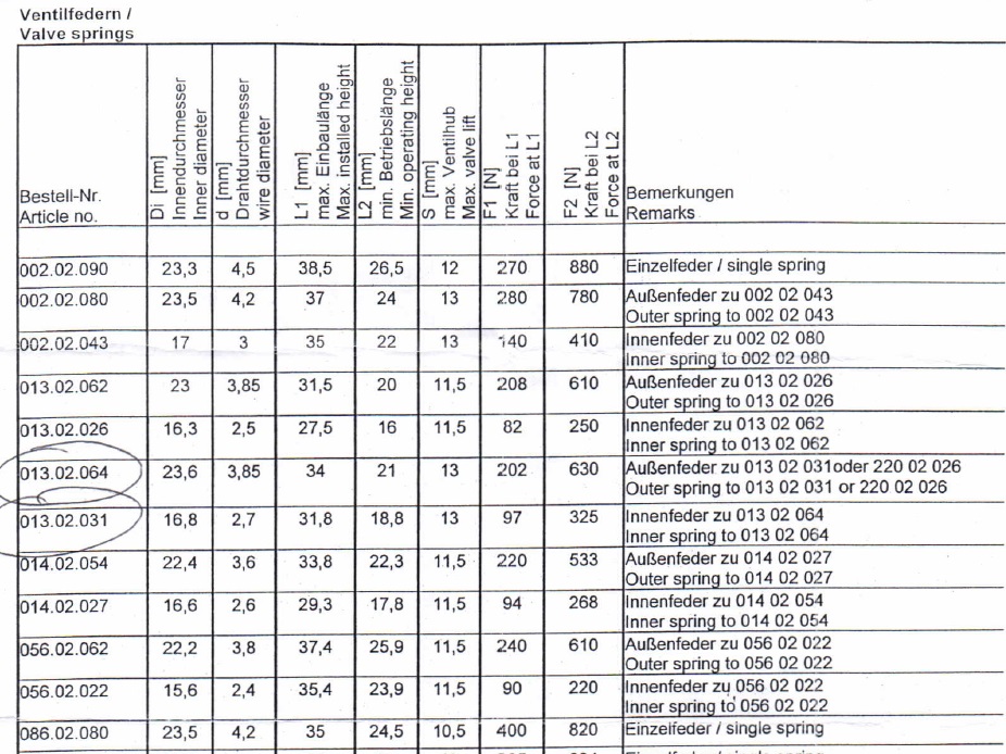

| Danydan | le 28/11/2016 à 17:18 Bonjour,J'ai actuellement des AAC au profil 964 sur un bloc de 3.4 avec carto Ofzky. Je souhaite monter des plus pointu mais pas trop quand même. Je changerais les coupelles et les ressorts. A mon niveau il me manque la théorie des profils AAC. J'avais acheté mes premiers AAC chez Dough. Actuellement j'ai vu un kit chez Rose avec les caractéristiques suivantes pour les AAC : ![]() + ressorts ![]() Je ne comprends pas la différence avec les profils DC993SS de chez Dough : ![]() Quelle est la différence entre les deux ? Que me conseillez vous ? Merci pour vos explications. |
| grisou911 | le 28/11/2016 à 20:22 Le DC19 est comparable aux aac 964 (selon dougherty)Le DC993ss est un upgrade et peut nécessiter un usinage des pistons. Finocchio racing a obtenu 195cv d'un 2.7 avec modif de la pression de commande et de la courbe d'avance + ...? |

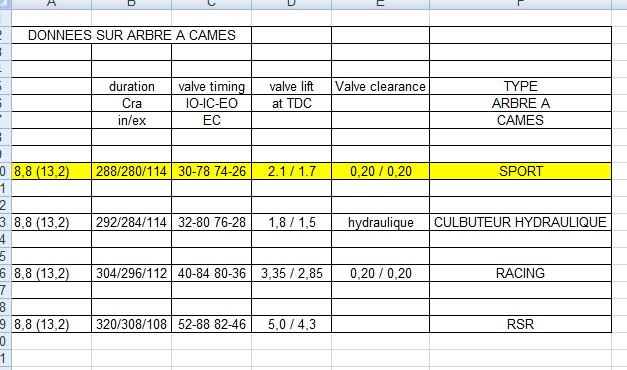

| florent78 | le 29/11/2016 à 12:10 je suis passé par la il y a quelques temps alorsdéjà Rose revend du schrick (ce qui est très bien) et tu dois prendre le kit complet avec arbres ressorts renforcés coupelles ... etc. le kit que tu regardes, c'est le kit que j'ai acheté tu ajoutes d'ailleurs dans ton post les valeurs de compression des ressorts doubles (valeurs à contrôler durant le remontage culasse) pour les AAC schtick : - comme le dit JM913, tu as beaucoup plus de levée pratiquement 3mm en plus perso j'ai des pistons avec empreinte, mais avec les pistons d'origine, tu dois faire attention - ce sont des AAC totalement revu par schrick je m'explique, tu as du remarqué que tu as un jeu aux soupapes de 0.2mm car les rampes de montée sont différentes (savoir faire schrick) - tu as une ouverture de 288/280 (admi / echappement) mais tu peux pas comparer avec les DC993SS car pas pris à 1mm j'avais demandé justement cette été au tech de schrick car je regardais les profil 964 DC993SS / 964 agressif donc réponse de schrick : "Hi Florent, I made a quick comparison on the cams. The difference between the 964 aggressive and our would be not that big. I know that with the KJETronic our cams run perfectly. The lift in TDC would bring you definitely more power with our cams. Best Regards Herbert" le DC993SS ouvre plus en durée, mais moins d'ouverture soupape donc moins de patate si ça peut t'aider dans ton choix |

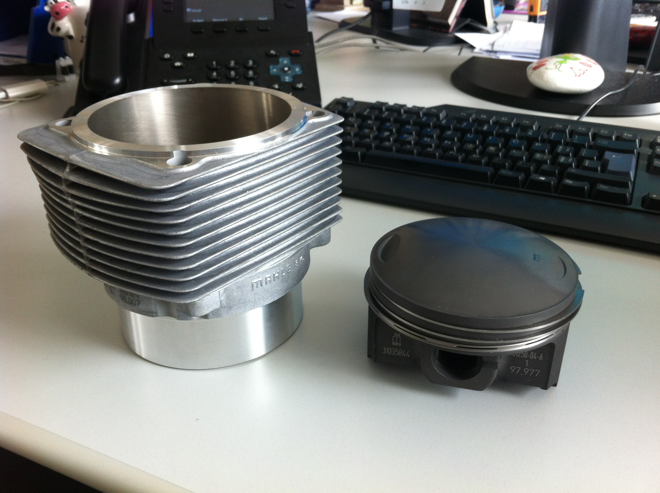

| Danydan | le 29/11/2016 à 13:11 Merci les gars, Pour préciser, je suis passé en 3.4 mahle, il faudrait que je mesure le levée max possible donc ? ![]() |
| florent78 | le 29/11/2016 à 13:14 en calant tes AACavec l'avance réglée à 1.8mm il faut un minimum de 1.5mm entre la soupape et le piston tu veux passer en PMO aussi ? Message édité le 29/11/2016 |

| florent78 | le 29/11/2016 à 13:31 j'ai retrouvé dans mes mailsalors - overlap lift for the Intake: 2.1mm without valve clearance ; witch means 1.9mm after adjusting the 0.2mm valve clearance- overlap lift for the Exhaust (control): 1.7mm without valve clearance ; witch means 1.5mm after adjusting the 0.2mm valve clearance et valve lift with those camshaft is 13.2mm minimum valve clearance at TDC is 1.2mm |
| Danydan | le 29/11/2016 à 13:53 je traduis, car moi et l'anglais :alors - levier de chevauchement pour l'admission: 2,1 mm sans jeu de soupapes; Wym signifie 1,9 mm après avoir ajusté le levier de recouvrement de jeu de 0,2 mm pour l'échappement (commande): 1,7 mm sans jeu de soupapes; Witch signifie 1,5 mm après avoir ajusté le jeu de soupapes de 0,2 mm et Le levier de soupape avec ces arbres à cames est 13.2mm La distance minimale entre les soupapes est de 1,2 mm |
| florent78 | le 29/11/2016 à 14:05 hummalors levée des soupapes : 13.2mm vérifier qu'il y a a minima 1.2mm entre les soupapes et pistons (les fameux 1.5mm) reglages des soupapes d'admission et d'échappement avec un jeu de 0.2mm calage de la soupape d'admission : avance de 1.9mm avec le jeu aux soupapes réglé vérification du calage en regardant si pour la soupape d'échappement on a bien 1.5mm d'avance (jeu soupape réglé) |
| Danydan | le 29/11/2016 à 14:19 et calage au basculement de 2.1mm (~0.5mm de plus sur la soupape d'admin que celle d'echap).C'est ça ? |
| florent78 | le 29/11/2016 à 14:30 c'est ce qu'il m'a donné comme infos |
