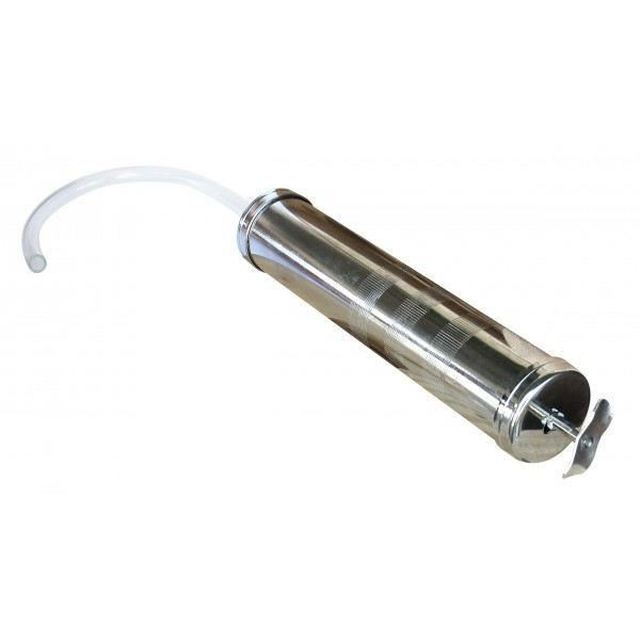

| marc-w | le 02/12/2016 à 18:22 comme corse2B une seringue d un litres. |
| riboul 12 | le 02/12/2016 à 18:23 moi je prend tout simplement une pompette manuelle que l'on trouve dans tout les brico du coin qui vaut au max 3ou4 roro je crois qu’il faut demander une pompette a pétrole et franchement par rapport a cette p...te de seringue cet le top voila |

| sebastien911 | le 02/12/2016 à 19:00 Pompe à pétrole Manuel excellent pas chère |

| Fantomas911 | le 03/12/2016 à 00:05 Avec la seringue, j'en mets plein les mains. La prochaine fois j'essayerai avec la pompe à pétrole manuelle. Bonne idée Sébastien. |
| Olivier76 | le 03/12/2016 à 00:25 Avec mes deux mains gauches, j'y suis arrivé avec la seringue ... et un peu de temps Comme conseillé ci-dessus, démonter d'abord le bouchon de remplissage, puis ensuite vidanger sans oublier les 2 joints neufs ... Remplissage jusque cela déborde (Pour moi 3 litres tout rond, boite G50) |
