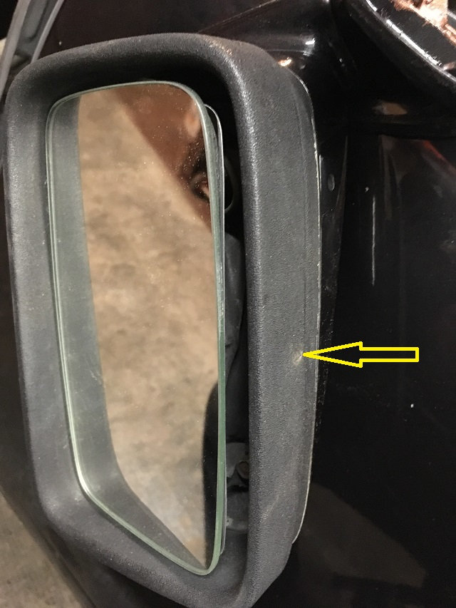

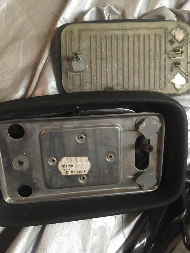

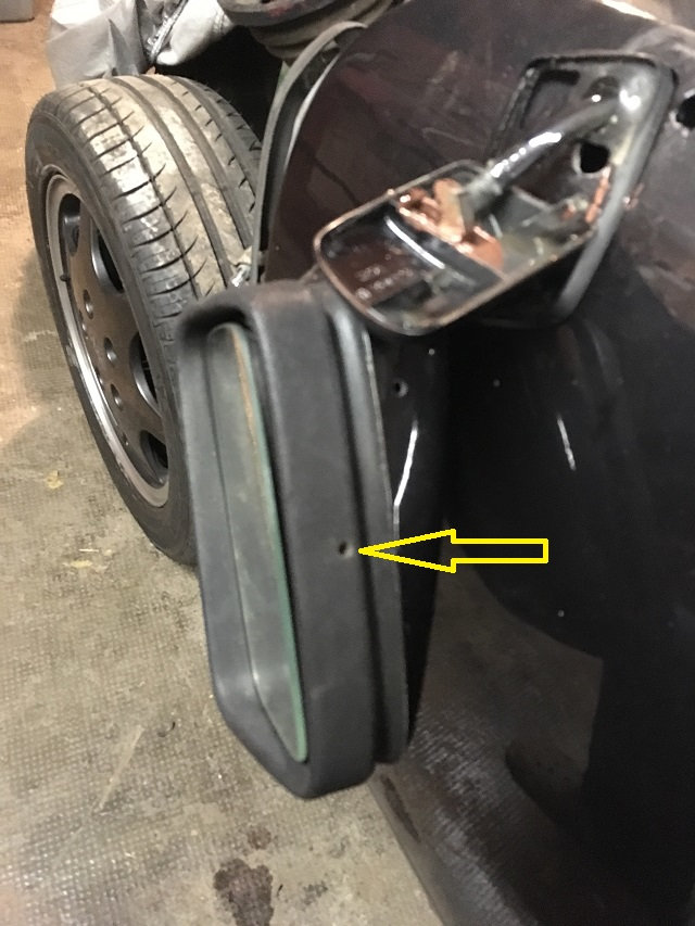

| papy70 | le 20/12/2016 à 17:07 Bonjour,Je suis bloqué pour dé-clipser la glace de mon rétroviseur. Il n'est pas fait comme ceux de l'article d'Agrippa. Il y a un trou sous le rétro ![]() et pas de clips derrière la glace. ![]() Qui sait me dire comment procéder |
| JOEL25 | le 20/12/2016 à 17:27 Le trou doit être pour l'évacuation d'eau.Pour dé-clipser le verre, il faut y aller avec une spatule.On voit la plaque support derrière le miroir sur ta photo. |
| julbuth | le 20/12/2016 à 17:31 et oui, rétro comme sur les SC, j'avais déjà donné les infos il y a peu de temps à XAV3001donc: Tout simple: tu fais pivoter latéralement la glace du rétro (à la main) à droite ou à gauche, peu importe, mais à fond, puis tu fais levier entre la glace et le support en métal, soit à la main, soit éventuellement avec une spatule à peinture (assez large et flexible pour soulever délicatement le miroir!! tu as 3 picots à l'arrière de cette glace qui sont enclenchés dans des genres de "chevilles" en plastique. normalement, aucune difficulté! La prochaine fois que je démonte le mien, je crois que je ferai un tuto "spécial rétro SC" ![]() |
| papy70 | le 20/12/2016 à 17:57 Bon ça c'est fait. Malheureusement un picot était déjà décollé, le deuxième pas loin ben j'en aurais eu un quand même .![]() Message édité le 20/12/2016 |
| julbuth | le 20/12/2016 à 21:29 Tu peux les recoller à la superglue ou autre; j'ai déjà fait et ça tient!! |
