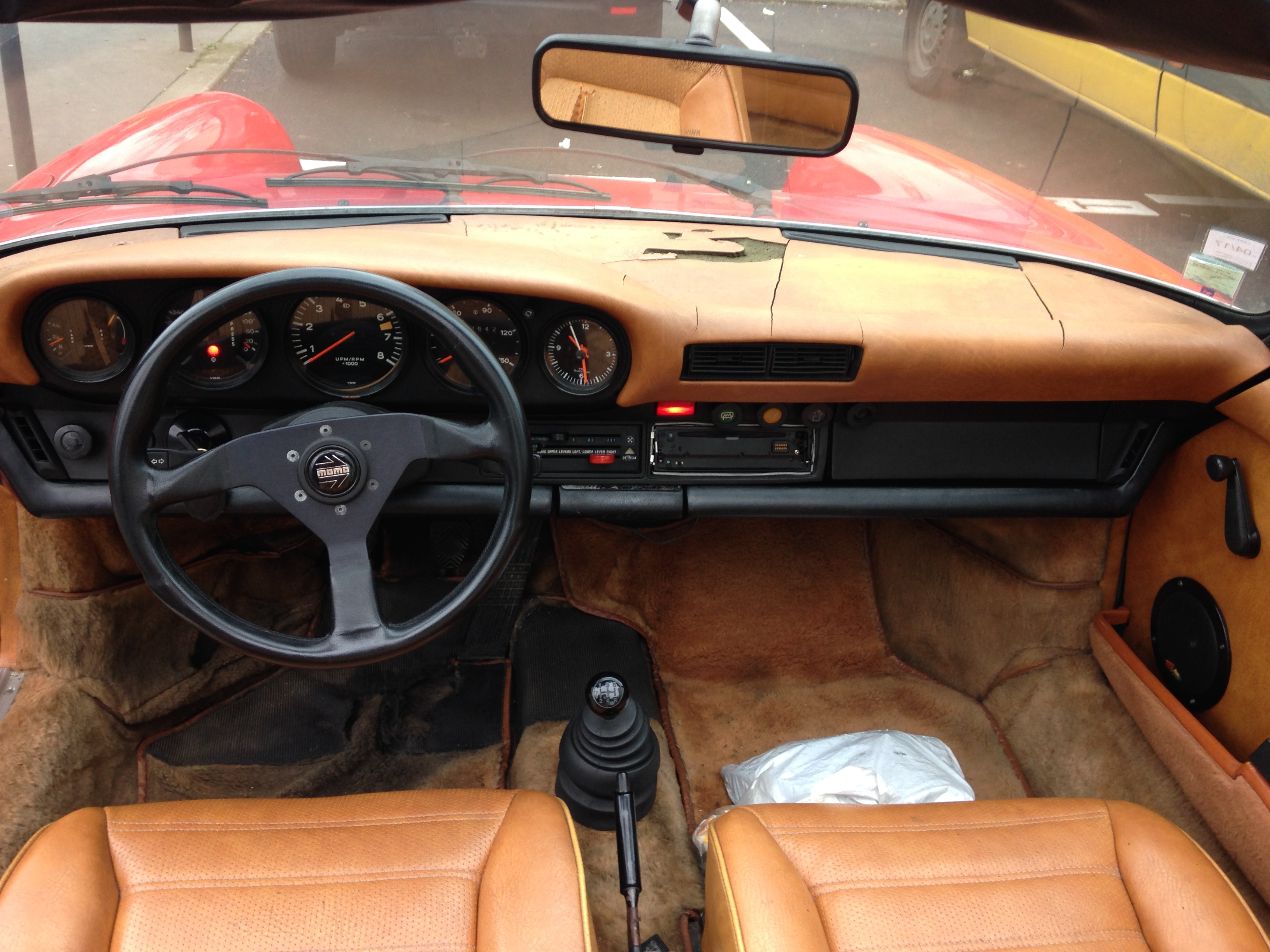

Bonjour à tous,
j'ai acheté il y a peu des bas de planche d'occaz pour remplacer l'affreuse clim de ma 2.7s targa
Je les ai monté tout à l'heure mais j'ai deux questions
La premières c'est comment fait-on pour serrer le boulons côté conducteur prés de la porte ?? ( ma main passe dejà super limite )
et deuxième question côté passager la charnière de la boite à gant à l'air de poser problème ( on voit un jours )
est-ce que quelqu'un pourrait m'éclairer de ses lumières   ?
sur la photo le jeu à droite est hyper visible mais en vrai si ;)

salut, le jour c'est "classique"
coté conducteur, il faut des doigts de fée, une clef toute petite (je crois que la coudée à pipe passe le mieux), et y aller 1/4 de tour par 1/4 de tour, mais c'est faisable

ok merci je vais essayer avec une à pipe alors :) moi j'ai essayé avec une clef anglaise à cliquet mais c'etait pas probant haha
pour la charnière et le jours on peut faire quelque chose ?
