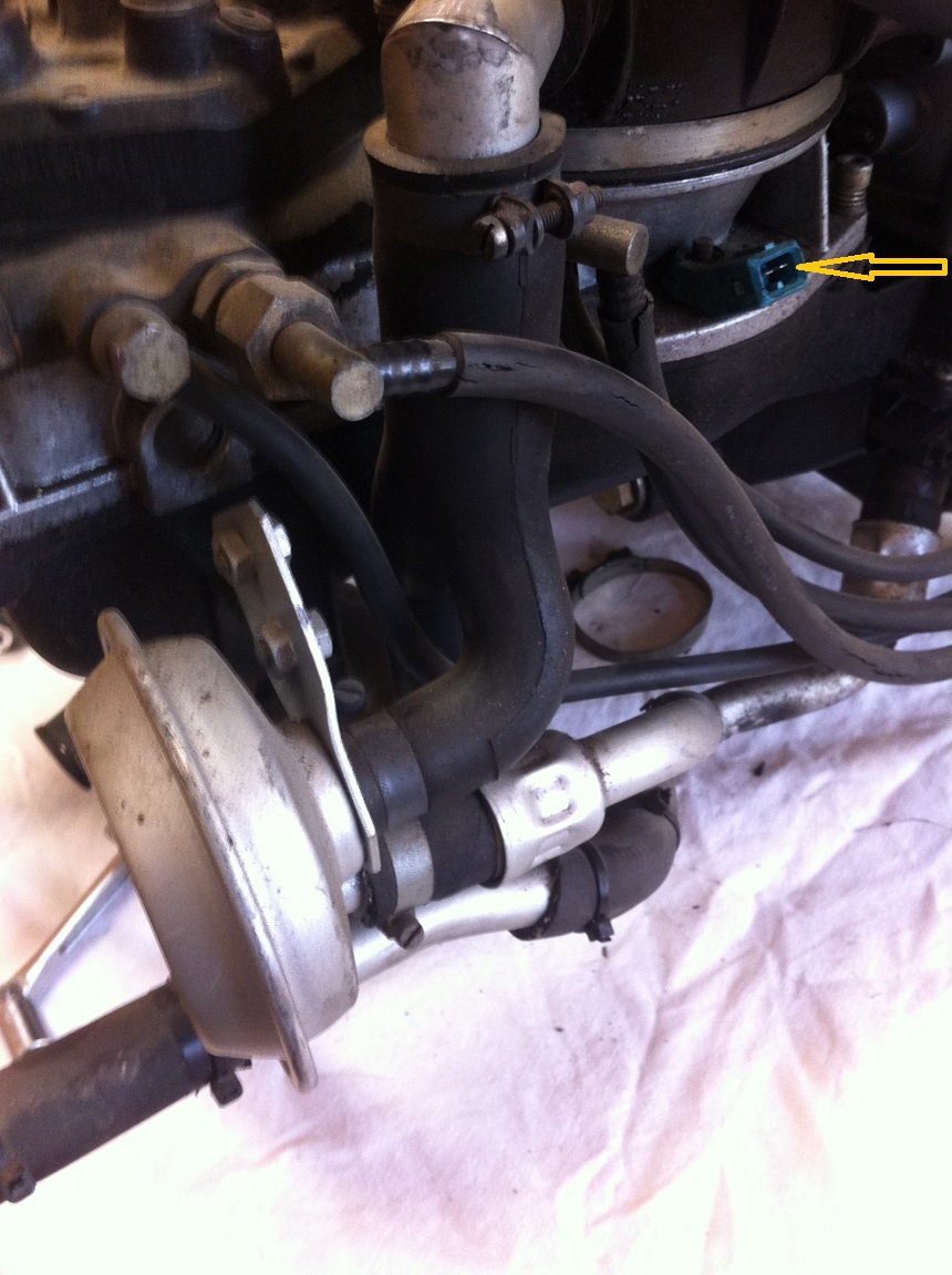

| papy70 | le 26/02/2017 à 12:01 C'est derrière le plateau sonde ![]() |
| ledam | le 26/02/2017 à 13:04 Oui je me souviens de cette connexion. Après des recherches sur le forum, je pense que cela peut être aussi le relais rouge qui pourrait être défectueux.je vais le changer direct car le tester me paraît difficile. |
| loustic | le 26/02/2017 à 13:06 Salut, n'as tu pas échangé tes branchements au cours du remontage ? Si le moteur peut démarrer sans soupape départ a froid , le contact plateau sonde est indispensable ...![]() Le connecteur "vert" se branche sur le contact plateau (en haut) comme papy 70 te le montre également. La fiche bleue, c'est l'injecteur départ a froid Message édité le 26/02/2017 |

| ledam | le 26/02/2017 à 14:27 Je vais contrôler les fiches pour voir si ce sont les bonnes , je me souviens avoir hésité entre les deux mais il me semble que suivant la forme du cable (pliure) c'était bon par contre je ne me souviens pas d'une différence de couleur entre ces deux fichesC'est sur pour le relais alors c'est le même contact utilise par le demarreur et le plateau sonde? Et voilà fiches interverties et plus de problème . Merci à papy 70 et loustic. Message édité le 26/02/2017 |
