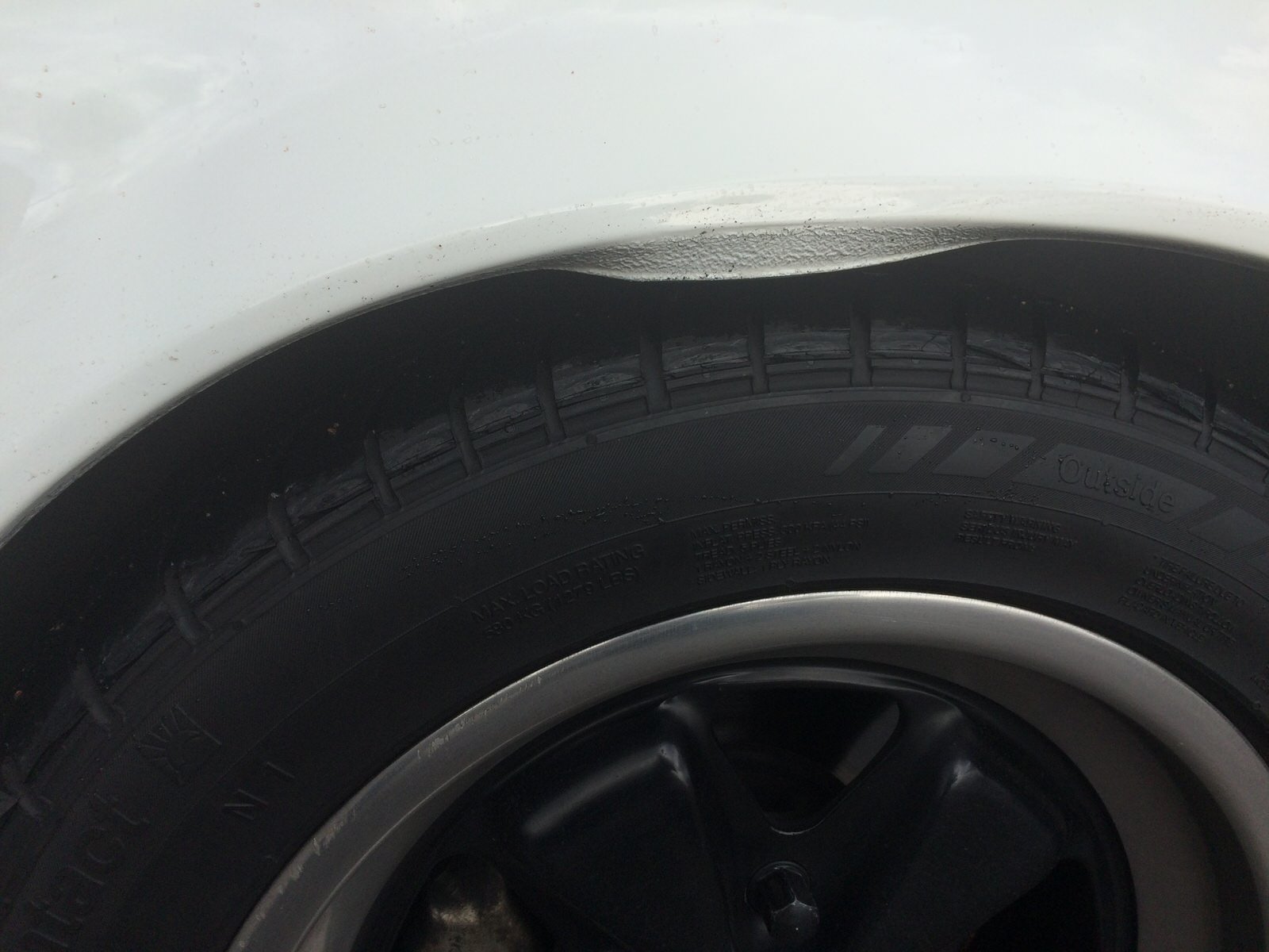

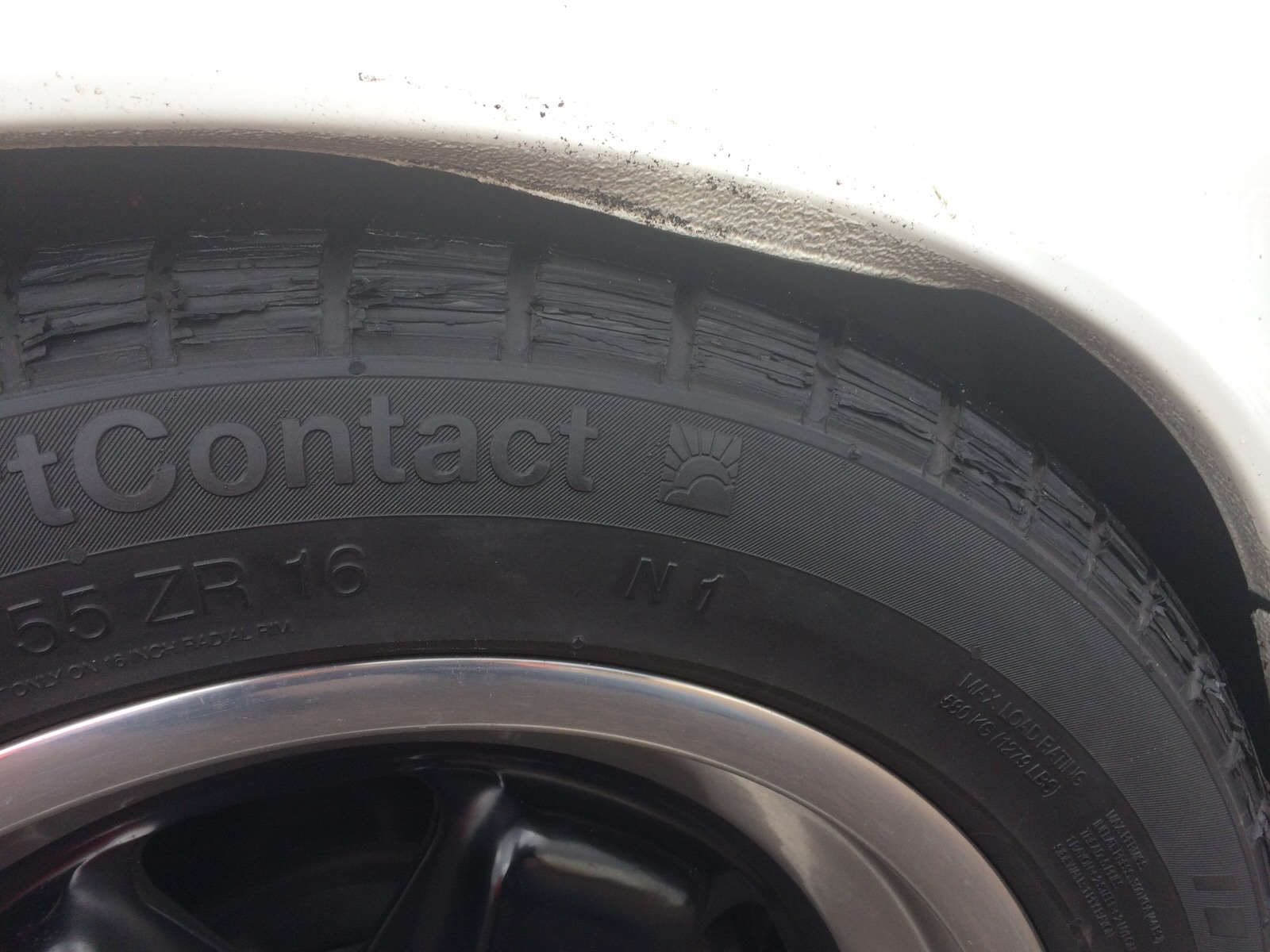

| difparis | le 04/03/2017 à 18:07 Je l'ai fait faire sur mes 2 911.Sur le targa de 88 je suis passé en 6x16 avec des conti sportcontact 2 et ça frottait bien. Je l'ai fait faire par un carrossier renommé du côté de Buc .En prenant tranquillement son temps, le bord d'aile a été rebattu au marteau de carrossier tout doucement et pas de dégât sur une peinture de près de 30 ans. Sur la pistarde de 77, j'ai dû le faire faire également, car je suis passé en 16 et même punition: les bords d'ailes dépliés en appui (Par contre, il y a au des dégâts La peinture a été entièrement refaite sur cette auto il y 3 ans par l'ancien proprio. Elle a un très bel aspect, mais est beaucoup trop épaisse, en rabattant le bord d'aile, la peinture a craquée et a sautée par grandes sections. Ci-dessous les photos du Targa ![]() ![]() Message édité le 04/03/2017 |
| le Hardi | le 04/03/2017 à 19:19 Merci Dif, ce sont de sacrées touchettes en effet. Le risque d'éclat de peinture est bien présent en effet. Tu as bien fait.Qlq'un aurait utilisé la machine à rouleau qui se fixe sur le moyeu ? ou ça c'est pour élargir l'aile ? |
| difparis | le 04/03/2017 à 19:47 Je vois l'outil dont tu parles, ça sert à rabattre et à élargir les ailes, tout dépend de la façon dont tu vas l'utiliser.Tu comptes le faire toi même? Pour info, ça m'a coûté 50€ par auto |
| le Hardi | le 04/03/2017 à 20:07 Super correct le taro ! Je réfléchis aux options et là tu apportes de l'eau a mon moulin merci |
