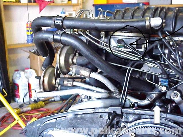

| proporsche | le 06/03/2017 à 10:31 Dixit paulin911Bonsoir, essaye en laissant débranché la prise du plateau sonde, sur la mienne j'avais la pompe qui tournée en permanence des que je tournais la clé et la voiture fonctionné parfaitement avec la prise débranché.Marc...Juste comme cela, sinon vous devriez remplacer le capteur ... |

| proporsche | le 06/03/2017 à 14:25 marc ,disconnect this |
