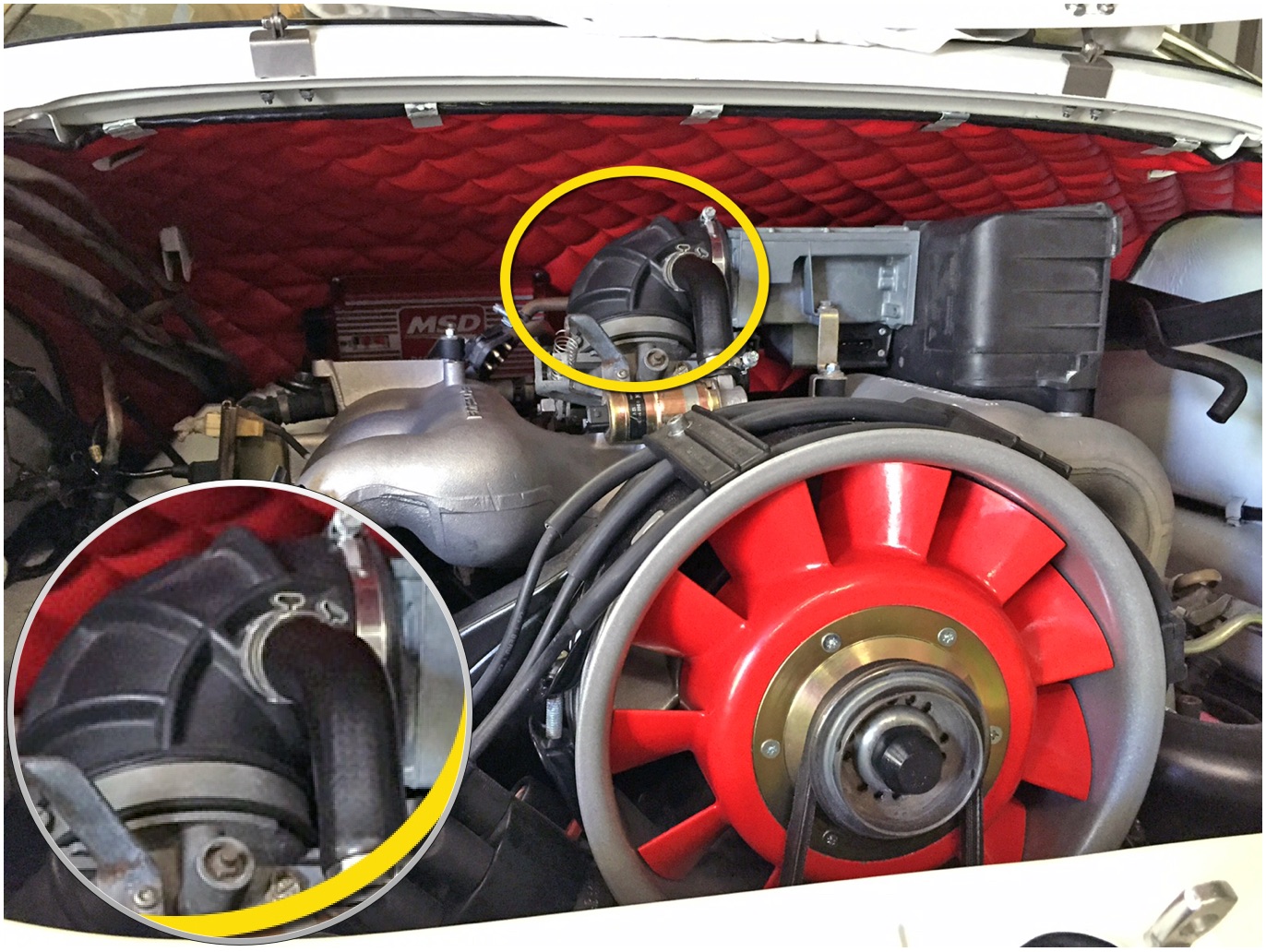

| bulaski 3.2 | le 11/03/2017 à 17:16 bonjour a tous cela fait plusieurs fois que la pipe a 90 est aspirée (pipe coudée entre debimetre et admission ) qui provoque ce probleme merci de vos reponse |

| difparis | le 11/03/2017 à 17:40 Je pense que notre ami parle de cette durite ![]() |
| gegejubile | le 11/03/2017 à 17:42 Possible que les vapeurs d'huile aient fait perdre de la rigidité à la durite coudée |
| bulaski 3.2 | le 11/03/2017 à 17:54 Dixit difparisJe pense que notre ami parle de cette duriteoui c'est ca |

| yannou28 | le 11/03/2017 à 19:51 c'est durite est souvent hs/prise d'air !!! change la |
| VWMAX | le 11/03/2017 à 20:22 Bonsoir, Je pense que que le filtre à air est colmaté... il empêche l'air d'arriver correctement... |

| marc-w | le 11/03/2017 à 20:43 quand tu dis aspirée ??? explique un peu mieux ce qui se passe ?? |
