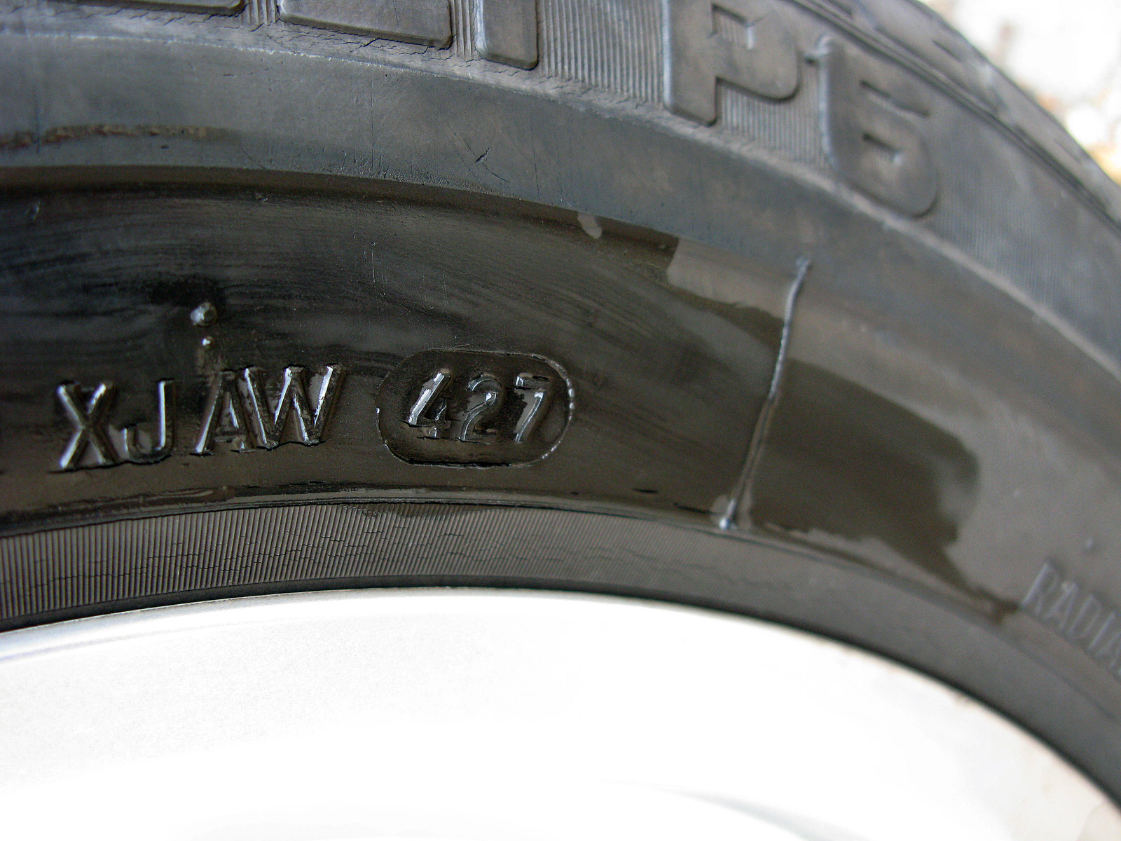

| difparis | le 17/03/2017 à 22:08 Je suis battu, je m'incline.Voici les Dot des pneus qu'il y avait sur le targa lorsque je l'ai acheté en mai 2015 ![]() L'auto est de janvier 88, ce sont ses pneus d'origine . Message édité le 17/03/2017 |
