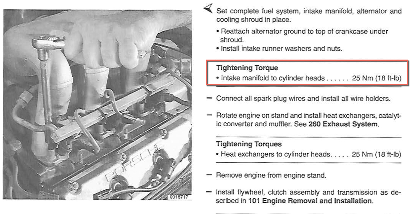

| moumousse | le 18/03/2017 à 14:52 Hello... quelqu un peut il me dire (vite!!!) le couple de serrage pour plenum 3.2??merci 1000 x ... une bière est offerte au 1ER qui répond !!!... à venir prendre dans le 66 !!!! |

| difparis | le 18/03/2017 à 15:09 j'ai trouvé ça dans le manuel d'atelier de la 3,2, ça doit pouvoir le faire![]() |
| moumousse | le 18/03/2017 à 15:15 merci beaucoup pour vos réponses rapides mais dis moi Difparis les écrous du plenum , c'est quelle qualité si nous sommes en 8.8 c'est le couple standard soit 24 Nm , mais y a t'il un couple spécifique , vu que nous avons les entretoises bakélites parchaleurpour plus de précision ce sont les écrous que je montre du doigt sur la photo ![]() Message édité le 18/03/2017 |

| difparis | le 18/03/2017 à 15:45 Trouvé!![]() J'ai soif |
| moumousse | le 18/03/2017 à 15:49 MERCI !!!!!... donc, serrage standard pour du M8 en 8.8... t as une une marque de gueuse de préférence ??? !!!!... bon week end |
