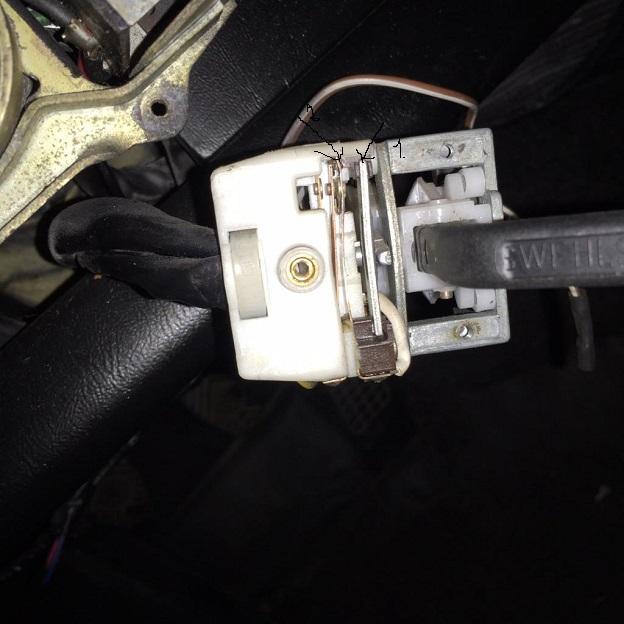

Je vais ré démonter mon volant pour faire des tofs. Je suis sûr qu'il y a un commun entre grand phare et appel . Il y a 3 lamelles une au milieu commun ou alim une arrière qui fait contact lorsqu'on tire sur laquelle est soudé le jaune ( appel phare) , une avant qui fait contact lorsqu'on pousse ( et qui bloque grand phare) ou alors y a plusieurs contact qui fonctionnent en même temps ?

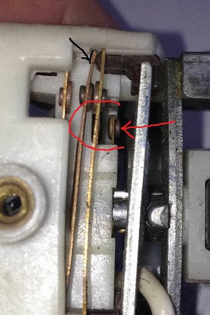

He ben voilà la photo que j'allais faire. Par contre g pas vu ce contact où il y a la flèche .chez moi je suis sûr que quand je tire vers conducteur le Commodo ,  la lamelle du milieu vient touche celle de droite (fil jaune).la position photografiee la , c'est grand phare fixe chez moi. C correct ou pas.et si je suis la remarque de marque, est ce que ce serait pas les ampoules bêtement si ce sont des filaments différents entre grand phare et appel de phare. Et les codes c quoi?

code  = croisement  pour nous
oui il y a deux contacteurs  un inverseur   croisement gros phare   alimenté par un fil blanc noir qui viens du commutateur d allumage des phares     et un pour l appel de phare alimenté par un  rouge/ blanc  et qui ressort  en blanc
le contacte que tu contrôle est l inverseur de phare   quand tu fait appel de phare le jaune des croisement reste allumé  aussi
mais c est l autre contacteur   qui fait appel de phare .

la position de la photo du dessus est bien grand phare   mais pour les appel de phares ce ne sont pas ces trois lamelles   qui interviennent     mais la ^petite de derrière .
