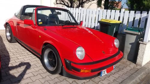

| jag | le 09/04/2017 à 14:54 Hello,Bienvenu sur le site. Tu trouveras plein de passionnés et de redoutables particuliers qui connaissent tout sur TOUT. Cela étant, EXCELLENT CHOIX le TARGA surtout en rouge...Hahaha Plus sérieusement, comme dit Laurent, en dessous de 45K€, tu risques d'avoir des surprises si certains points n'ont pas été corrigés/vérifiés. Ainsi, tu entendras souvent: "ben, c'est normal qu'elle suinte un peu, plus de 30 ans...rien d'anormal à cela.." et le bruit là? "ah, c'est le silencieux!" c'est à peu près le discours que m'a tenu le vendeur et J'ai acheté la voiture. En fait quelques mauvaises surprises m'attendaient: en ôtant le cache culbuteur, on a trouvé beaucoup plus d'huile cramée qu'autre chose. J'avais les 6 goujons sectionnés . Le bruit du silencieux?: une fuite à l'échappement qui nous confirmait que quelque chose n'allait pas... Bilan: moteur/boite/échappement inox neufs et très grosse facture. Le toit Targa d'origine méritait une réfection et encore quelques billets qui ont changé de propriétaires... Et puis je suis rentré dans le cycle infernal mais tellement passionnant de la remettre en état comme le premier jour sortie d'usine: retrouver la trousse à outils et le compresseur retrouver l'autoradio d'origine retrouver le cric peinture complète ( tous les ouvrants ont été enlevés) 4 jantes Fuchs en 16' encore anodisées ... Bon, ton budget est quand même correct (+- 45 000€) mais soit tu trouves une 911 ABSOLUMENT nickèle (et 45 sera un peu juste) soit une 911 à restaurer mais à un prix sympa...la réno coute chère surtout quand tu n'es pas bricoleur et que tu t'adresses à des pro . ensuite faudra penser à l'expertise de la voiture. Si le modèle en possède une, cela te donne une bonne idée même si ce n'est pas un blanc seing pour l'achat. Si tu veux un exemple de prix de prestations que j'ai fait faire, envoie moi un MP. ![]() |
