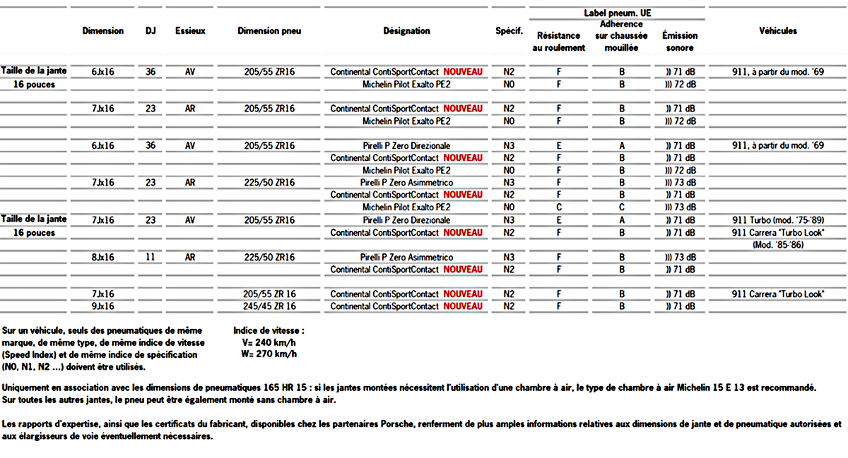

Parmi tous les fervents défenseurs de Bridgestone qui a essayé et comparé avec les Continental ContiSportContact N2?
Pour rappel le Bridgestone n'est plus homologué par Porsche

Question : Comment un pneu homologué pendant plus de 10 ans sur une Classic peut être retiré de la liste ? Bridg n'aurait pas payé les royalties à Porsche

J'ai regardé les bridje et ils sont homologué porsche sur le site belge pneu onli ;; je me dirige vers ceux là
