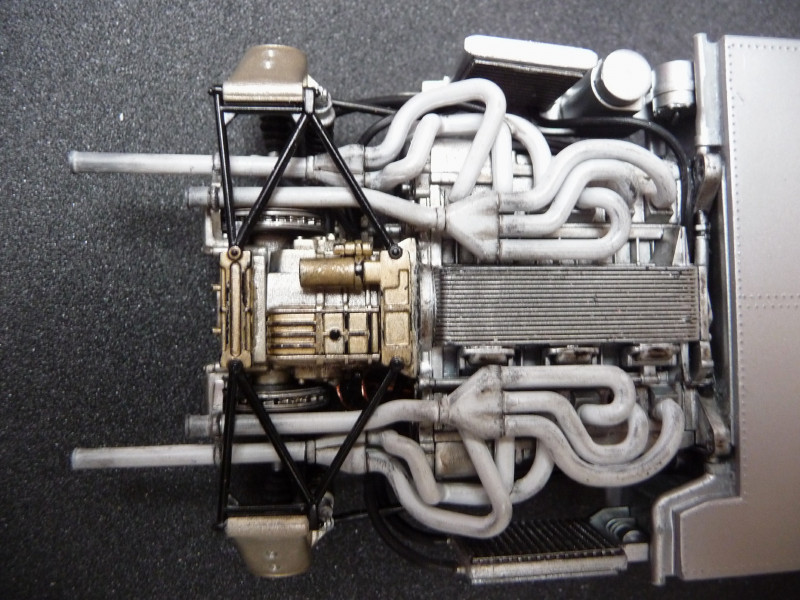

| François77 | le 11/04/2017 à 12:15 Bonjour monsieur j'ai mes spaghettis à faire ;))![]() |
