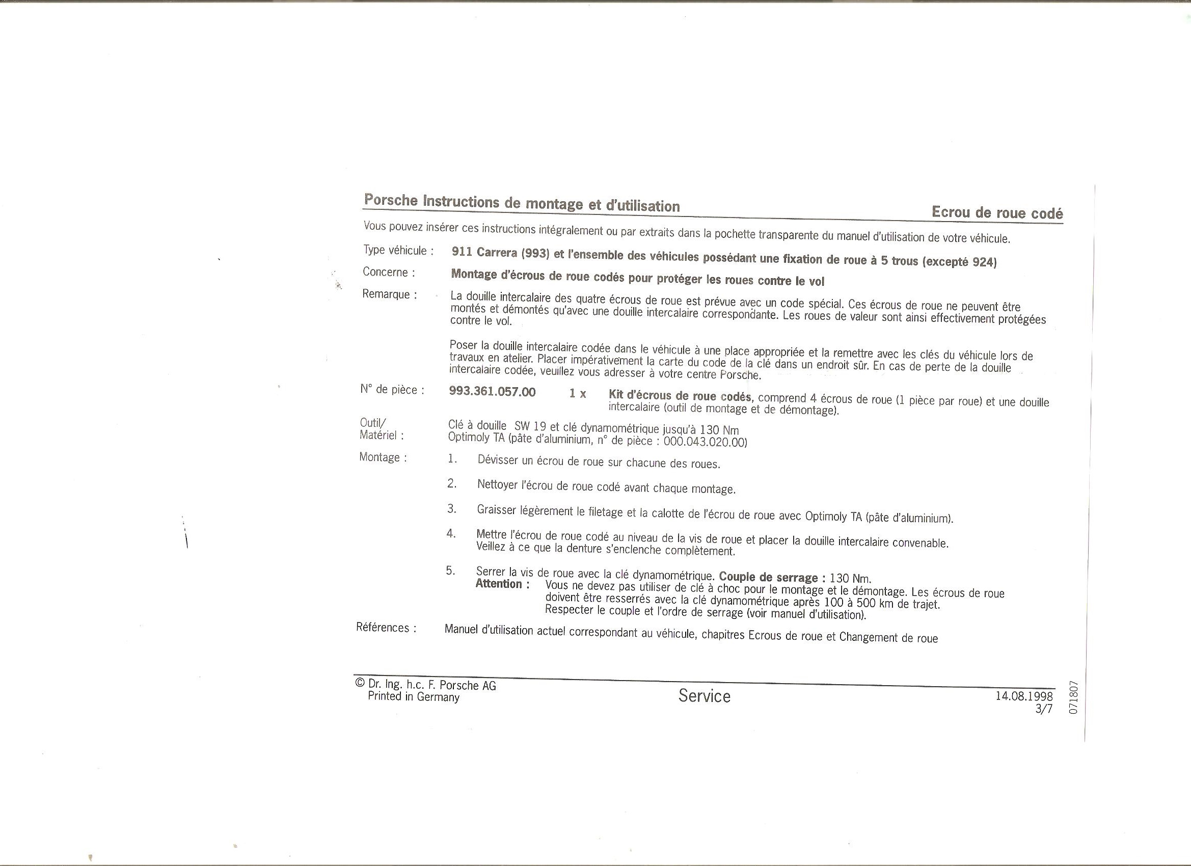

| 911ld | le 14/04/2017 à 13:49 Dixit yannou2813kg ou 130nm et meme les ecrou antivolSalut, Sur la notice de mes écrous alu antivol PORSCHE, il était marqué 110. A+, Laurent |
| rm91 | le 14/04/2017 à 13:55 met une photo!! parce que y'a longtemps que jai plus la notice merci à toi |

| yannou28 | le 14/04/2017 à 14:22 Dixit rm91met une photo!! parce que y'a longtemps que jai plus la noticetiens la note rm ![]() |
| alfred | le 14/04/2017 à 14:37 de mémoire, (mais elle vacille au plus j'avance ) il me semble que si les écrous acier sont a 130Nm, les écrous magnésium étaient préconisés à 110Nm , et graisse cuivrée fortement recommandée ... |
| dadou | le 14/04/2017 à 19:00 La doc Porsche annonce 130 nm |
| yannou28 | le 14/04/2017 à 19:17 ahhhhhhhh aux moins dadou sait lire lui ... |
| 911ld | le 14/04/2017 à 21:03 Bonsoir,Chacun fait bien comme il veut. Mais peut être que je ne sais pas lire , trop vieux En tout cas, sur la notice des écrous d'antivol PORSCHE que j'ai achetés chez la rose en 2013, ( je précise qu'il n'y a pas de clé de verrouillage / déverrouillage comme à l'origine ), il y avait marqué 110 Nm... A+, Laurent. |
| undy | le 14/04/2017 à 23:30 Je pense qu'il n'est pas bon de serrer au couple des écrous que l'on graisse |
