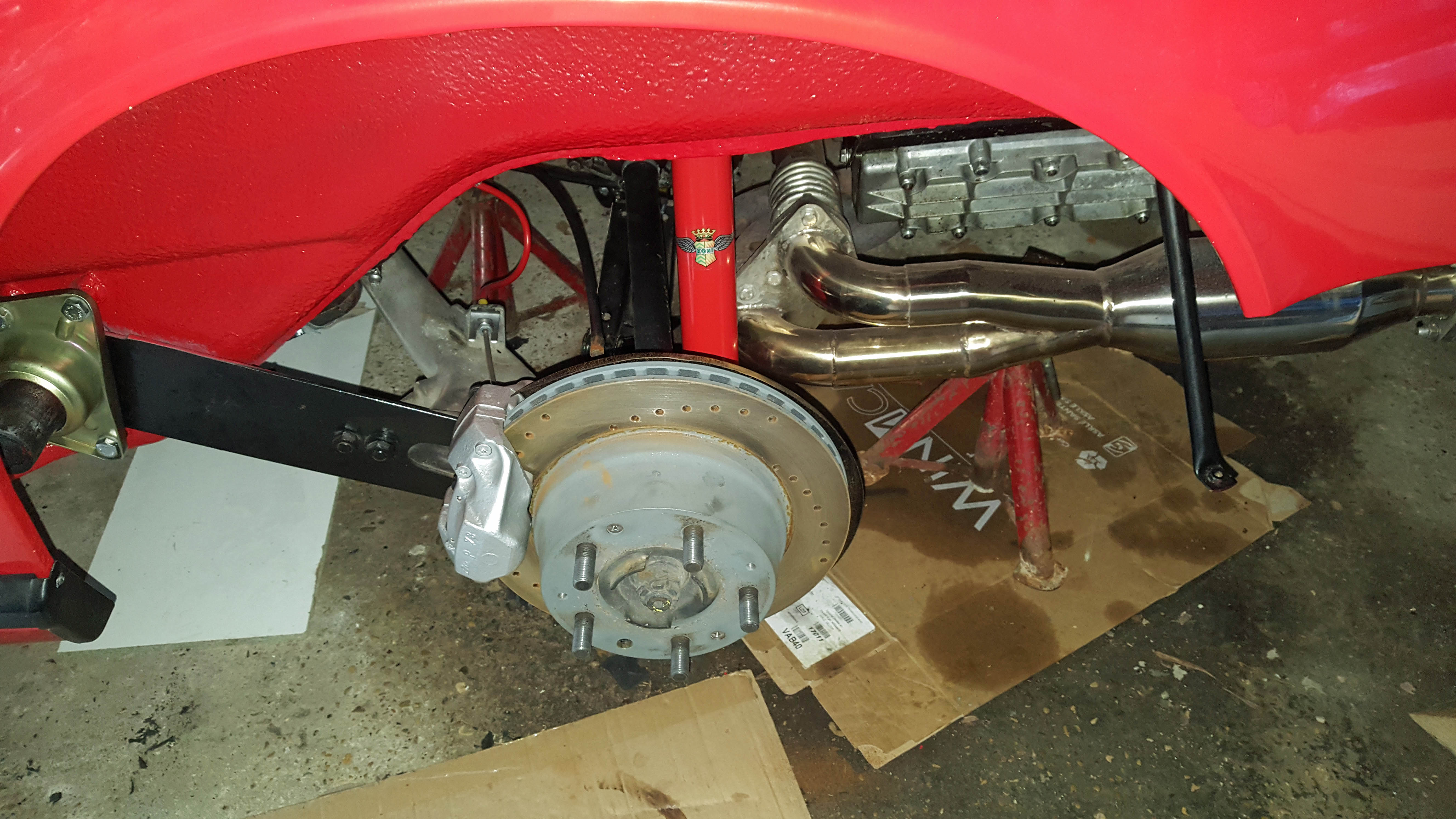

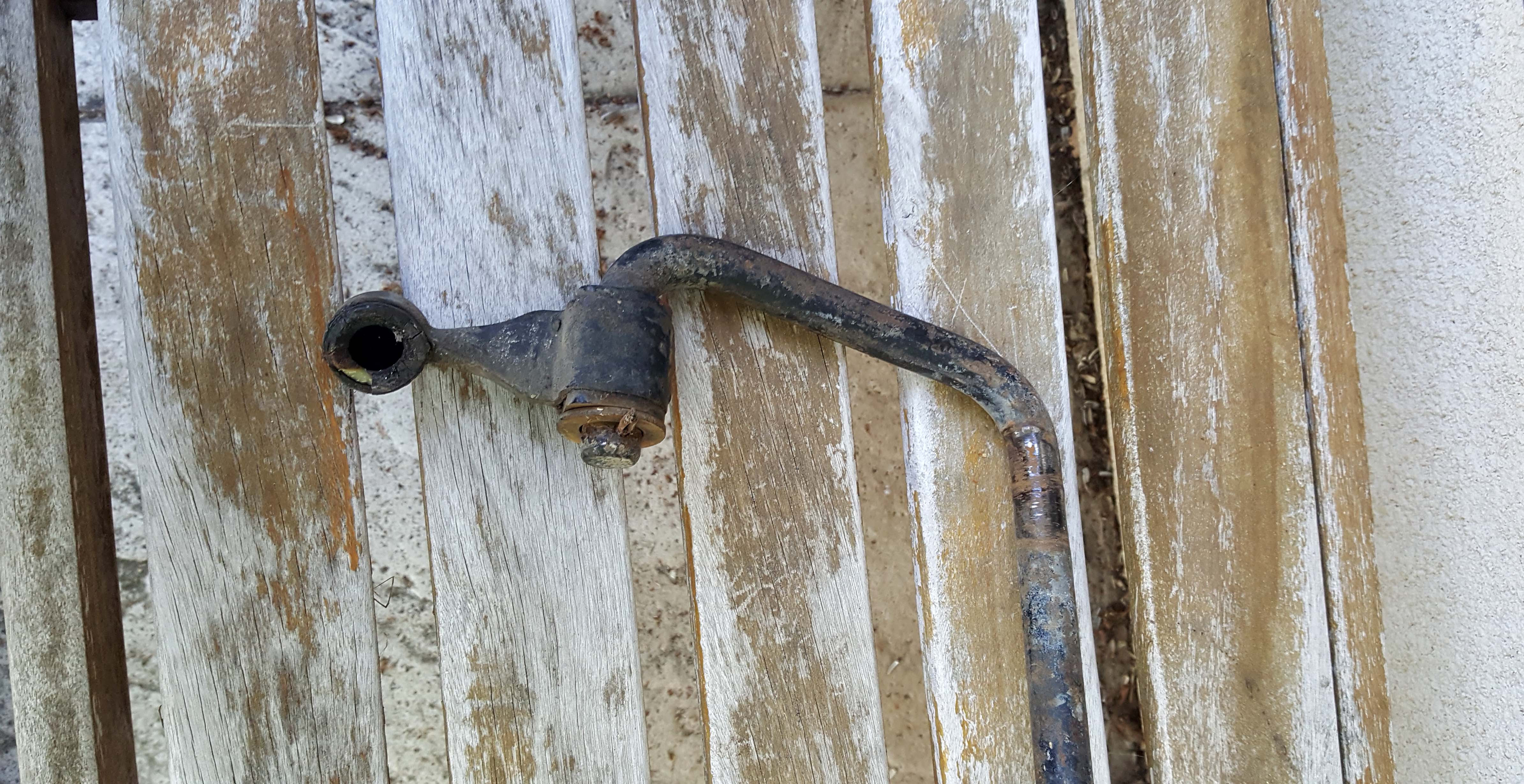

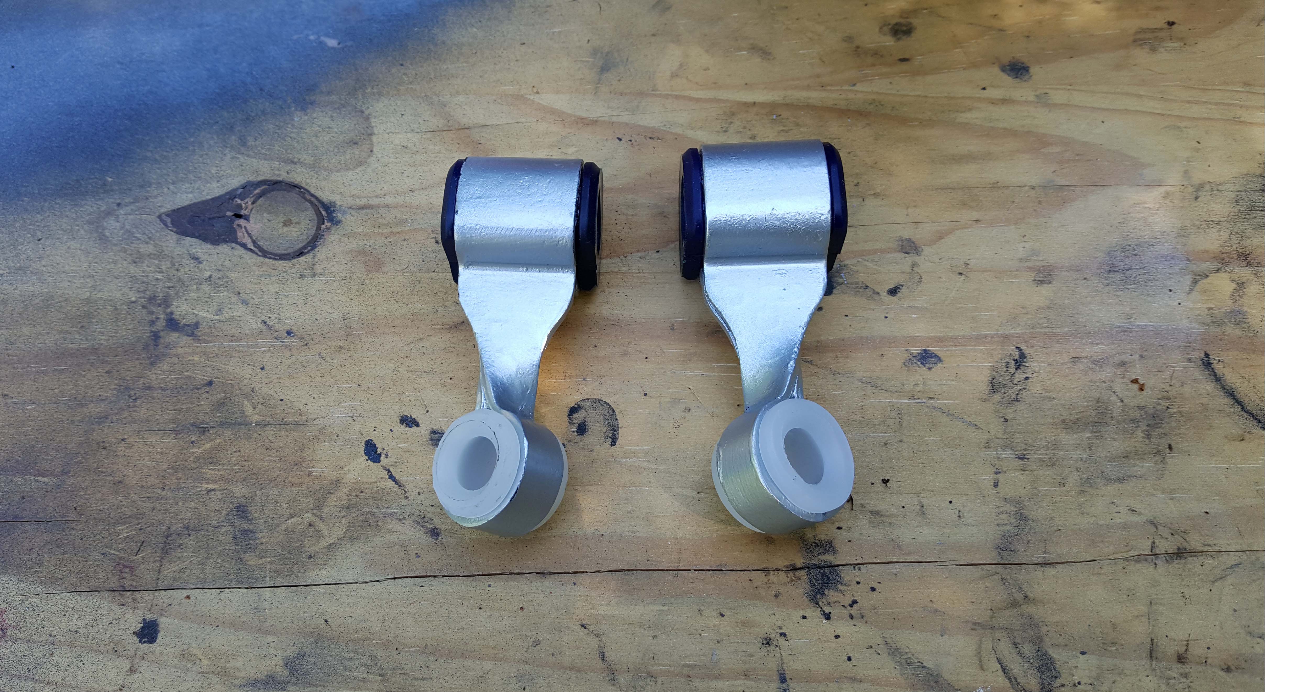

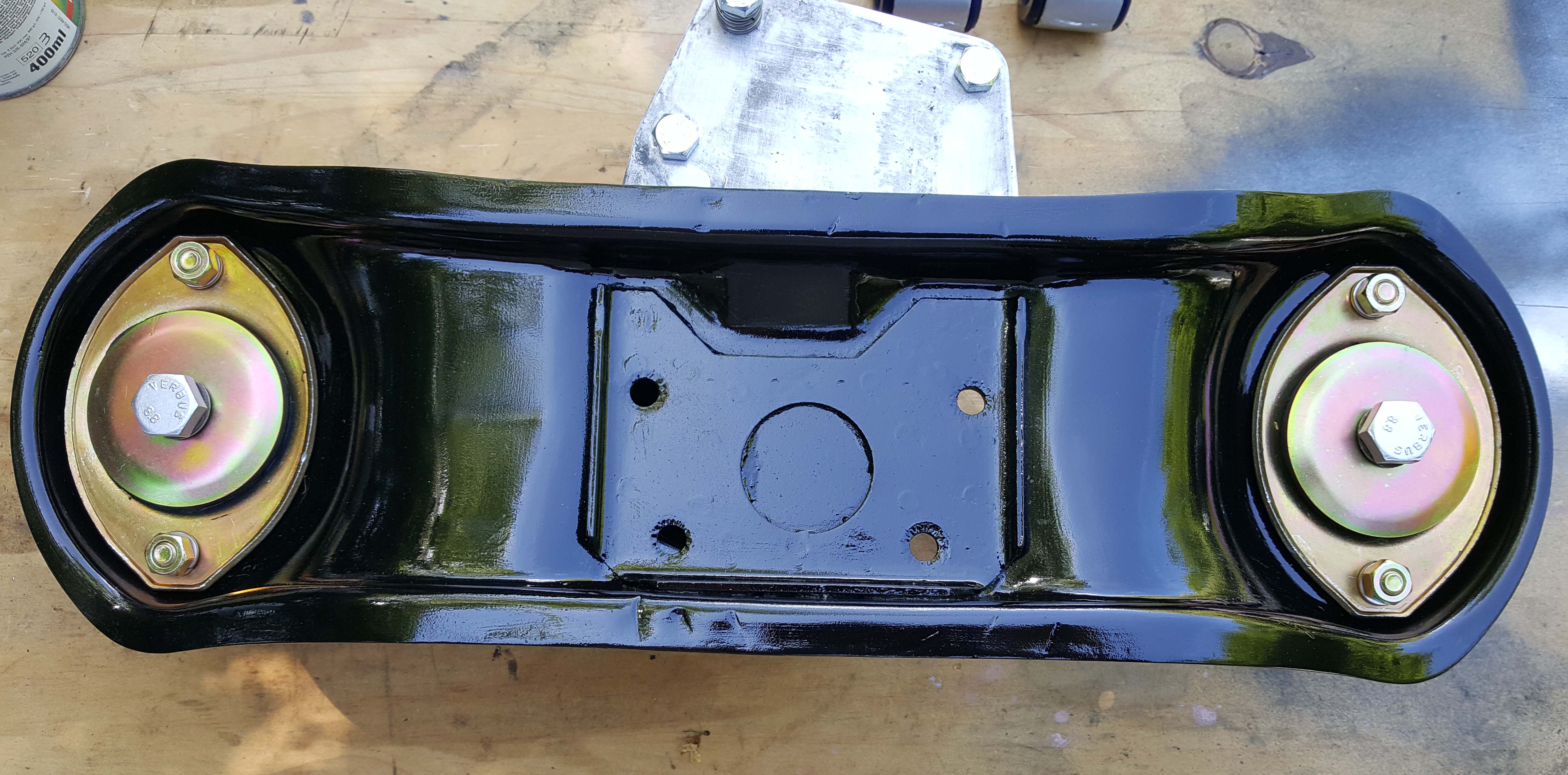

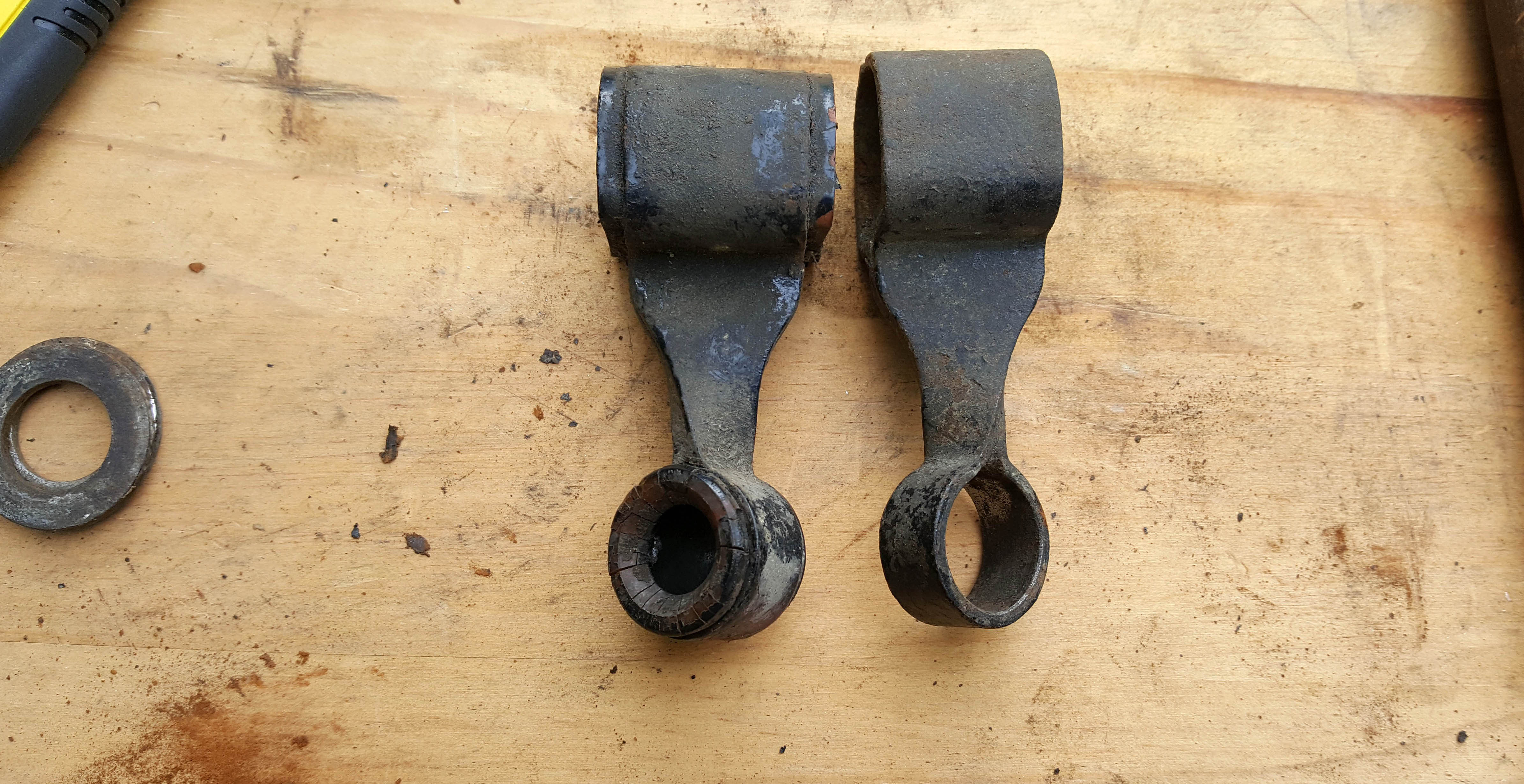

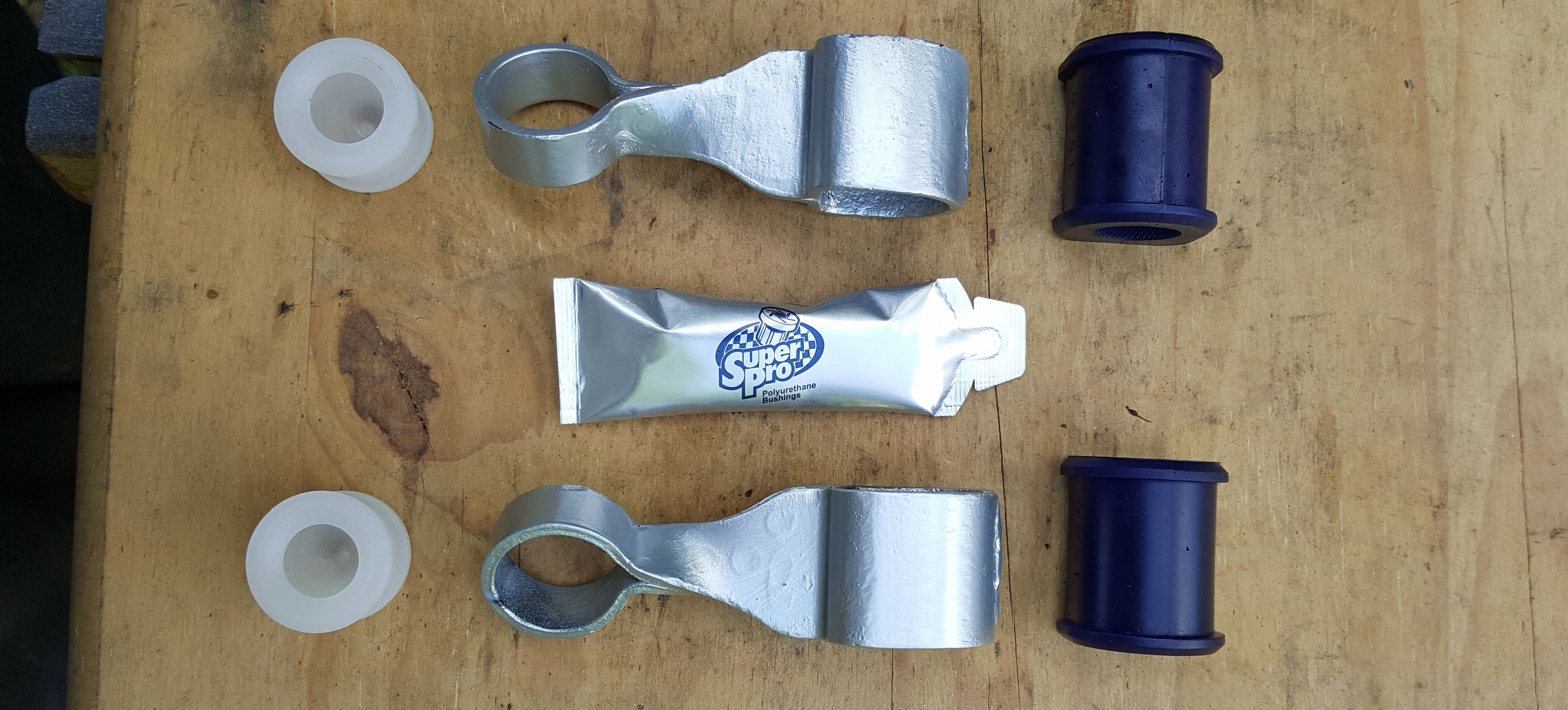

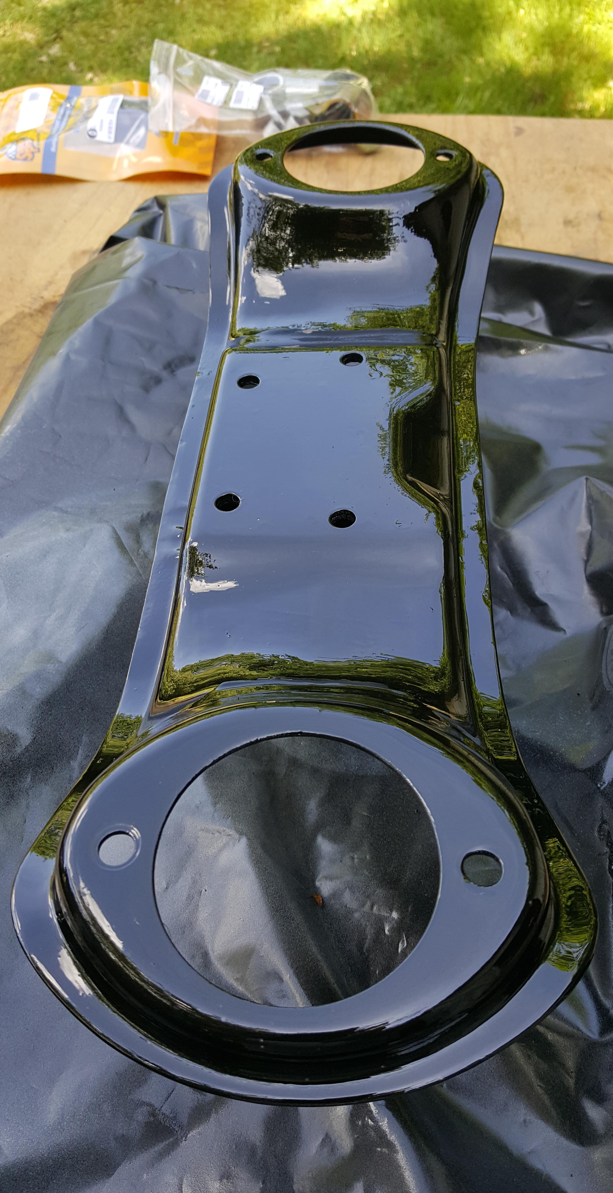

| jjploup | le 29/04/2018 à 11:34 - Bonjour à tous,- Je continue la remise en état de la 911 2.7. - Lecontrôle technique "OK" a été passé fin 2017 avec une contre visite suite à un petit problème de pollution. - Celafait maintenant plus de 4 mois que j'attend la nouvelle carte grise pour la nouvelle domiciliation du véhicule. - - Al'ordres du jour ( travaux de printemps ): - -Remplacement des "silent bloc" moteur et boîte - -Remplacement des "silent bloc" de la barre stabilisatrice AR - -Remise en état de la traverse support boîte arrière. - -Remplacement des amortisseurs ( les 4) . - - Photos de la barre stabilisatrice et silent bloc arrière. ![]() ![]() Supports de la barre arrière et silent bloc. ![]() ![]() Traverse boîte ![]() ![]() Message édité le 29/04/2018 Message édité le 29/04/2018 Message édité le 29/04/2018 Message édité le 29/04/2018 |

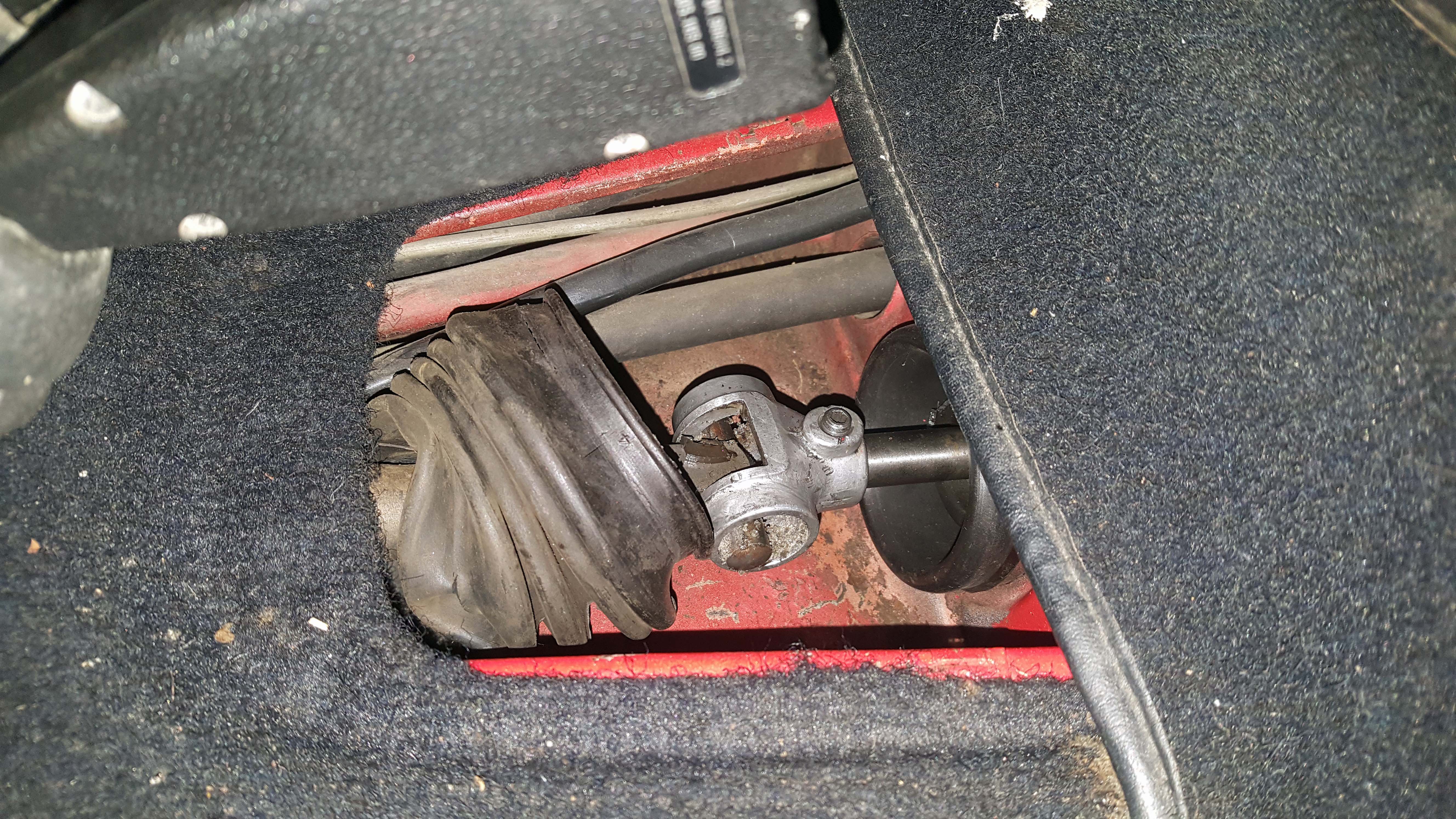

| jjploup | le 01/05/2018 à 12:56 Dixit clemclem91Du beau travail soignéMerci beaucoup clemclem91. 1 des problèmes survenu lors des premiers essais routier. Silent bloc de commande de boîte HS. ![]() |
| benfuit | le 01/05/2018 à 15:33 Il est même carrément absent là... |

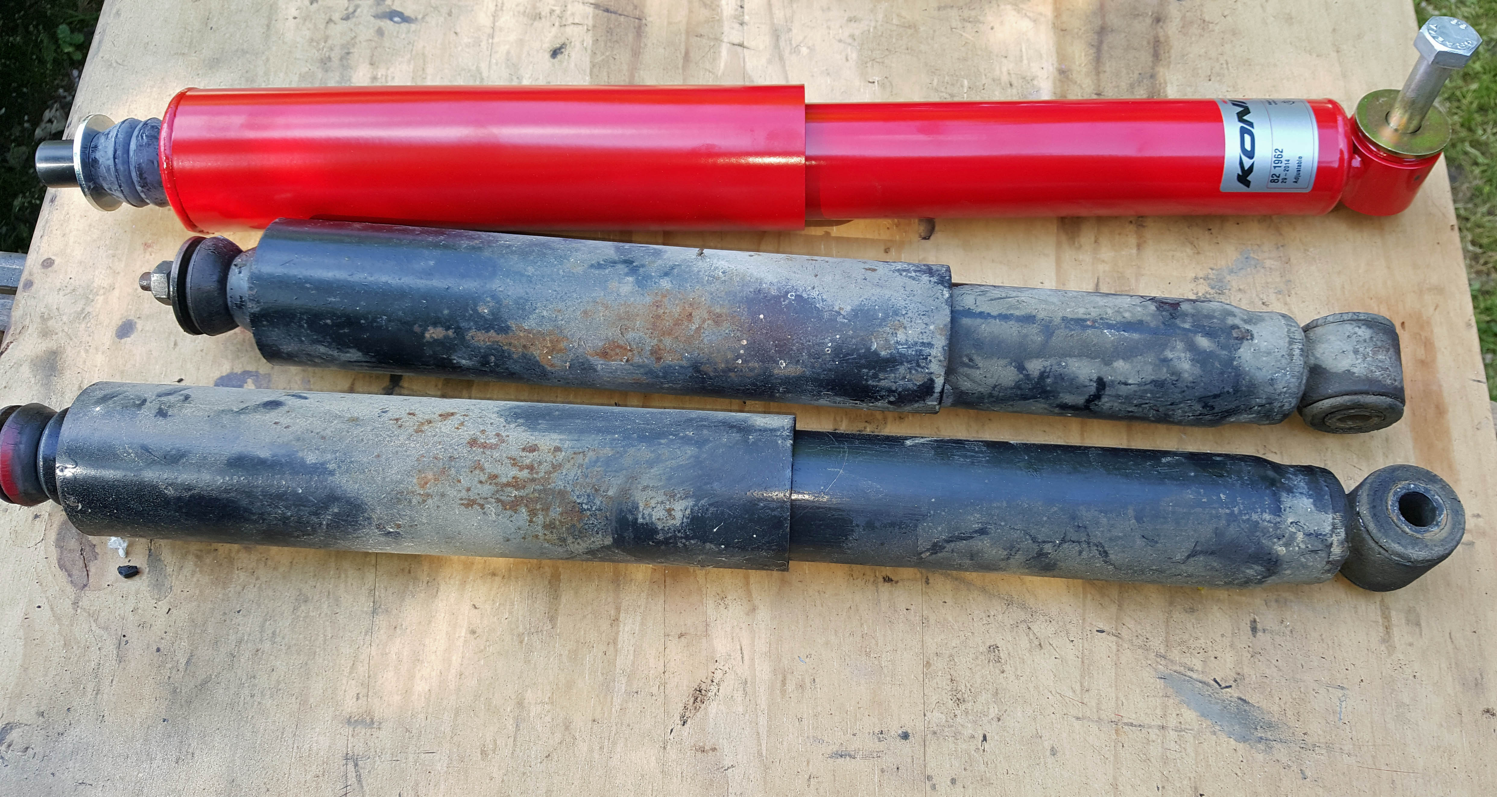

| jjploup | le 06/05/2018 à 09:26 Bonjour,exact, beaucoup de poussière de plastique et de caoutchouc était dans le soufflet de protection. Remplacement des amortisseurs arrières. Ils étaient d'origine ! ![]() Cela ne lui fera pas de mal ! Message édité le 06/05/2018 |
| benfuit | le 06/05/2018 à 12:27 Quand on voit qu'au repos ils n'ont pas la même longueur, on imagine facilement que l'efficacité n'était plus au rdv. L'auto va être transfigurée. |

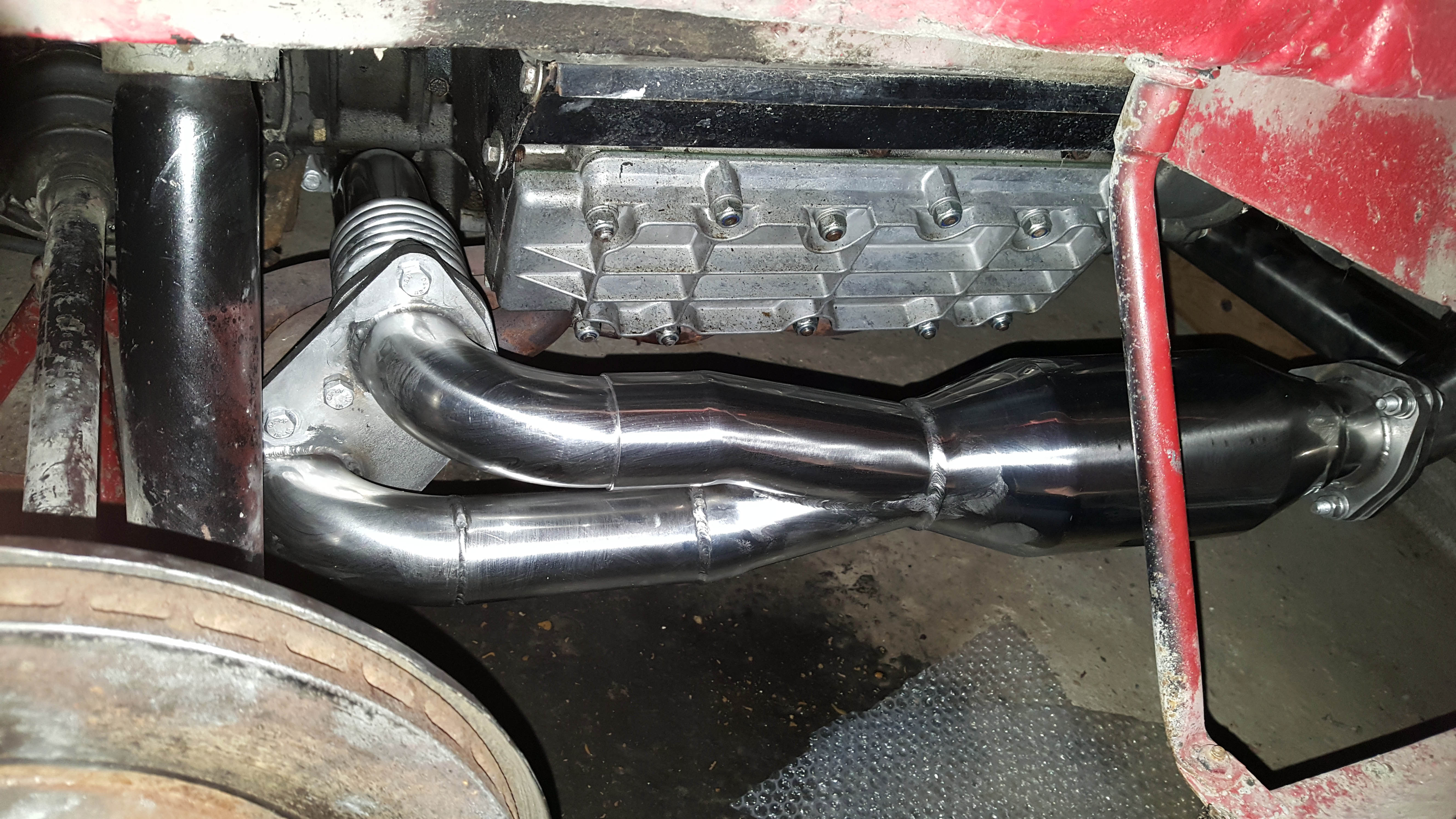

| jjploup | le 06/05/2018 à 13:14 J'espère bien ![]() Le voici en place ! Il y a 2 ans c'était comme ça ![]() J'avais à l'époque uniquement remplacé les échappements, les originaux était HS ! |
