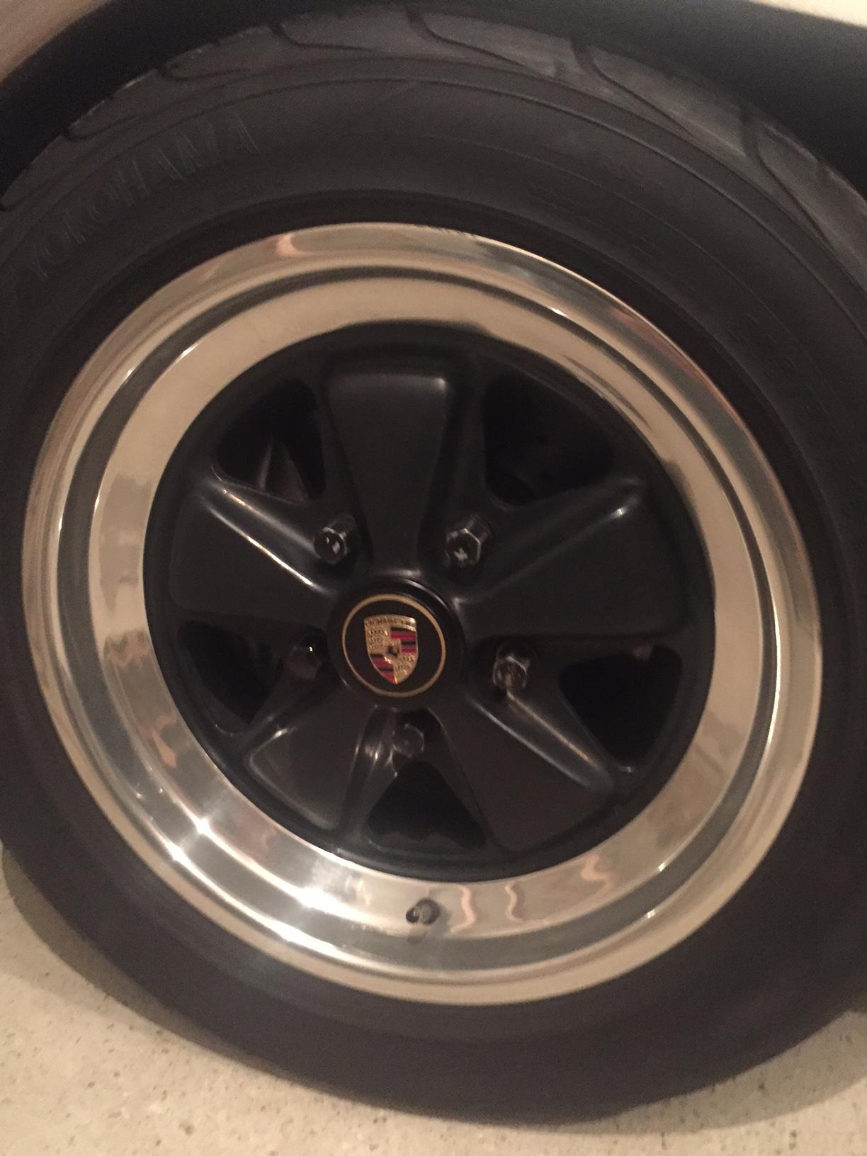

| sebastien911 | le 05/05/2017 à 15:20 Exact JB j'ai refait les miens alors décapant chimique puis polissage à la pâte à polir un travail de titan par contre le résultat excellent ![]() |

| David 930 | le 05/05/2017 à 15:40 Je suis en plein dedans avec mes ATS. Sablage des jantes pour enlever tous les produits, ponçage jusqu'au 1000, apprêt, peinture (les Fuchs sont en noir satiné, et rien d'autre !), vernis satiné.Les centres de roue, je les ai poncé jsuqu'à l'alu, apprêt, peinture noire satinée. On peut s'amuser à colorier le logo à la peinture à maquette. J'hésite encore. Pour tes Fuchs il faudra protéger la partie extérieure anodisée pour ne sabler que la partie centrale. |

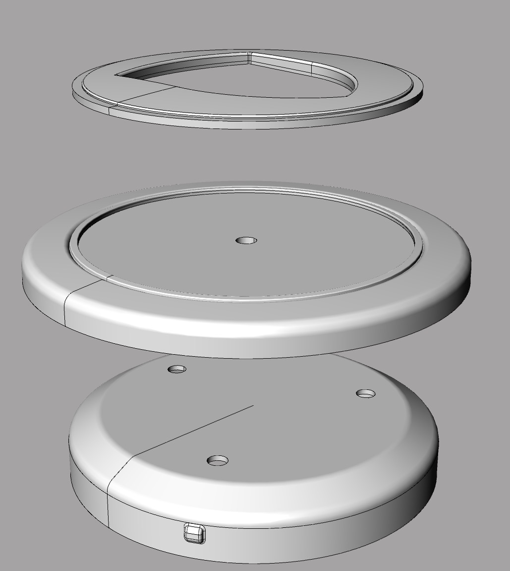

| François77 | le 05/05/2017 à 15:49 Bonjour, voici les miens. Décapage des centres d'origine (chimique et microbillage).J'ai fait sauté la partie centrale et remis à plat. Usinage d'un nouveau centre en alu avec un creux pour y coller un logo couleur de...Porsche 356 (même taille). Finition avec un filet doré Bref me suis un peu fait chier Quelques photos ;) ![]() ![]() ![]() |

| Patrick-R | le 05/05/2017 à 16:15 Dixit fboucherBonjour, voici les miens. Décapage des centres d'origine (chimique et microbillage).Résultat superbe ! Sur quel logiciel travailles-tu ? Moi aussi je 3Dise, de part mon boulot, sur IcemSurf. Et anciennement sur Alias, mais j'aurais du mal à m'y remettre aujourd'hui, des années que je n'ai pas pratiqué de façon régulière... :) |
