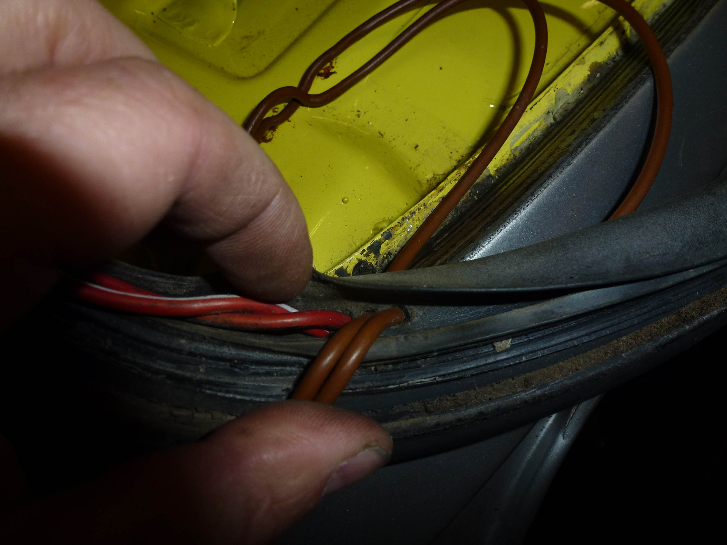

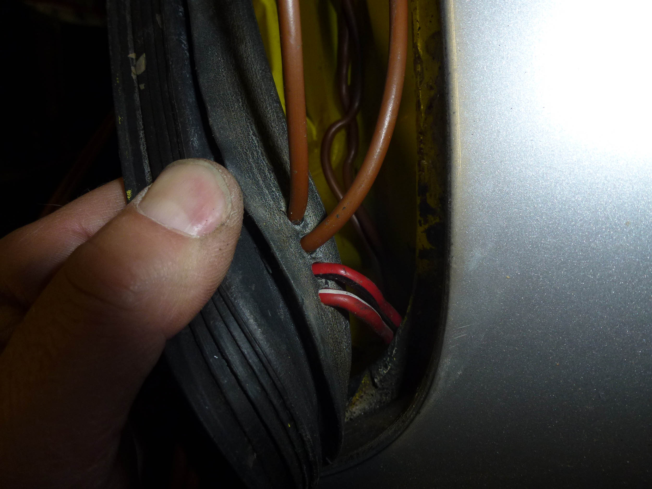

| benton | le 05/06/2017 à 12:21 Bonjour à tous,eh oui je suis toujours là . J'ai une petite question à poser au sujet de la lunette arrière et plus particulièrement au passage des fils de dégivrage dans le joint. Est ce que les fils passent dans la partie du joint où l'on met la ficelle juste après les cosses et y-a-t-il des trous à faire dans le joint à un endroit spécifique genre au bas à gauche pour que les fils ressortent? Deuxième petite question est ce que je pourrais avoir une photo du branchement de ces fils masse et alim? Merci pour votre aide. |

| François77 | le 05/06/2017 à 21:18 ![]() Bonsoir, si ces 2 photos peuvent te servir...au cas où. |
| benton | le 05/06/2017 à 21:33 ReJe n'ai plus le joint d'origine donc un peu chiant. Merci pour les photos donc si je comprends bien les photos dites moi si je me trompe :les fils passent directement peu après les cosses directement dans le côté du joint où l'on met la ficelle et enfin par des trous en bas à gauche de la lunette. Encore merci pour votre aide. |
| François77 | le 05/06/2017 à 21:52 plutôt en bas dans les virages si je me souviens bien... désolé je n'ai pas de photos en plan large. Mais j'ai gardé le joint moi ;) donc des que j'aurai 5mn je te ferais des tofs |
