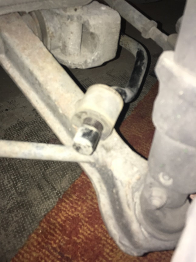

| papy70 | le 06/06/2017 à 12:52 Bonjour,Comment fait-on pour retirer la barre stabilisatrice avant, le contrôle technique m'a signalé qu'il y avait trop de jeu, et je voudrai changer les silent bloc. ![]() J'en suis là, tout est démonté, mais comme les supports silent bloc sont soudé sur le bras ,c'est pas démontable, et la barre ne coulisse pas assez pour sortir du logement !!! Merci de votre aide |
| iiXii | le 06/06/2017 à 13:13 Salut,Sangle + pince étaux (pour rapprocher/contraindre les 2 extrémités entres elles) et force Message édité le 06/06/2017 |
| JOEL25 | le 06/06/2017 à 13:19 Il faut tirer que d'un coté et axialement => prends des vitamines ou un tire fort. |
| papy70 | le 06/06/2017 à 15:31 Merci, je pensais qu'il y avait un truc, bon ben y a plus qu'à... |
| JeanBernard | le 06/06/2017 à 17:09 Encore plus chiant à remettre, comme dit iiXii pour la dépose, la sangle te servira aussi pour la repose, bon courage.J'ai emboité un coté à la main puis contraint l'autre avec la sangle. |
| lolo4motion | le 06/06/2017 à 17:20 bah, suffit de libérer et de déposer partiellement un des 2 triangles pour ne pas se faire Ch... pour la repose, un peu de vaseline sur les silentbloc neuf et ça rentre tout seul !!! . Je viens de le faire lors de la réfection complète de mon train av. |
| wrangler | le 06/06/2017 à 18:38 bonjour avec une sangle à cliquet sans difficulté |
| papy70 | le 06/06/2017 à 19:50 Bon, la dépose sans problème... Un pote style déménageur rugbyman qui passait boire une bière s'est penché sur mon problème. une main sur la barre, l'autre sur l'amortisseur, et il a tiré gentiment la barre en 30 secondes. Pour le remontage je vais le faire avec une sangle... Message édité le 07/06/2017 |
