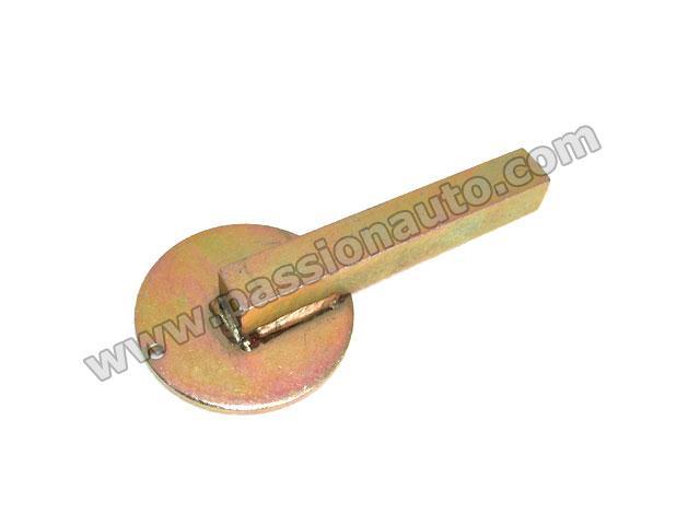

Si tu disposes de l'adaptation qui entre latéralement dans le carré, alors lève un côté pour placer les 2 premières chandelles puis idem pour l'autre côté.  Je pratique ainsi et cela prend pas beaucoup de temps.
