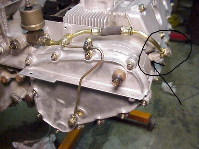

Dimanche j'ai effectué une balade de 200 KM. Ce soir, j'ai voulu jeter un oeil juste pour le fun et j'ai pu constater une énorme fuite.
En effet, j'a'vais tout le carter de distrib gauche qui était tremper ainsi que la banane.
J'ai donc passé un coup de nettoyant frein et mis le moteur en route.
30 secondes après j'ai pu remarqué des goûtes d'huiles qui tombaient. J'ai donc démonter le cache culbu inférieur gauche ainsi que le silencieux intermédiaire. J'ai d'abord cru à un axe culbu desserré mais il n'en ai rien.
Pour moi la fuite vient du joint torique .
Qu'en pensez vous?
Si c'est le cas, je effectuer son remplacement moteur en place?
Je vous joints une photo. Il faut un peu zoomer pour voir la goutte
Pensez vous que ça vient du faite que le couvercle d'AAC est légèrement décentré??

Salut Thomas. Je pense qu'il faut que tu recontrôles la planéité du plan de joint du couvercle du carter de distribution gauche. Si ça fuit toujours il faut que tu contrôle la planéité du plan de joint de ton carter de distribution. Beaucoup remontent le couvercle avec le joint et de la pâte à joint. Mais à l'origine en usine il me semble qu'il était monté sans pâte. Dans le temps les carters de distribution se déforment, naturellement. Il faut également contrôler la concentricité de l'alésage dans lequel passe l'extrémité de l'arbre à cames sur le carter de distribution ainsi que le joint torique raporté sur la petite plaque fixée par trois vis.

dans mon cas ça fuit par l'arriere, jonction carter/porte aac!
le couvercle lui ne fuit pas...

Je viens de relire. Effectivement, c'est soit le carter qui est déformé et/ou la petite plaque avec le joint torique qui n'est plus étanche.

It does not come from the cover, but from behind.
Like I said, it look likes it come frome this o-ring
Another possibility, it could from the chain housing himself. There is a place behind that have some JB-weld.
I have to check that tonight.
But I can't figured out why...

Si cela vient de derrière, il y a soit l'anneau ou le joint d'étanchéité
Une autre possibilité est la ligne d'huile de l'arbre à cames à travers le boulon. Le raccord sur le boîtier de l'arbre à cames est en fuite
le 27/06/2017 à 12:28
salut, il y a aussi l'axe sur lequel tu fixe le tendeur de chaine,
il peut y avoir une fuite derrière le carter de chaine, au niveau de l'embase de l'axe du tendeur, l'axe traversant la face arrière  du carter

J'ai touché les axes de culbu -> sec
J'ai vérifier la conduite d'huile -> sec
Il me reste à vérifier si c'est le joint torique ou alors l'embase de l'axe du tendeur.
