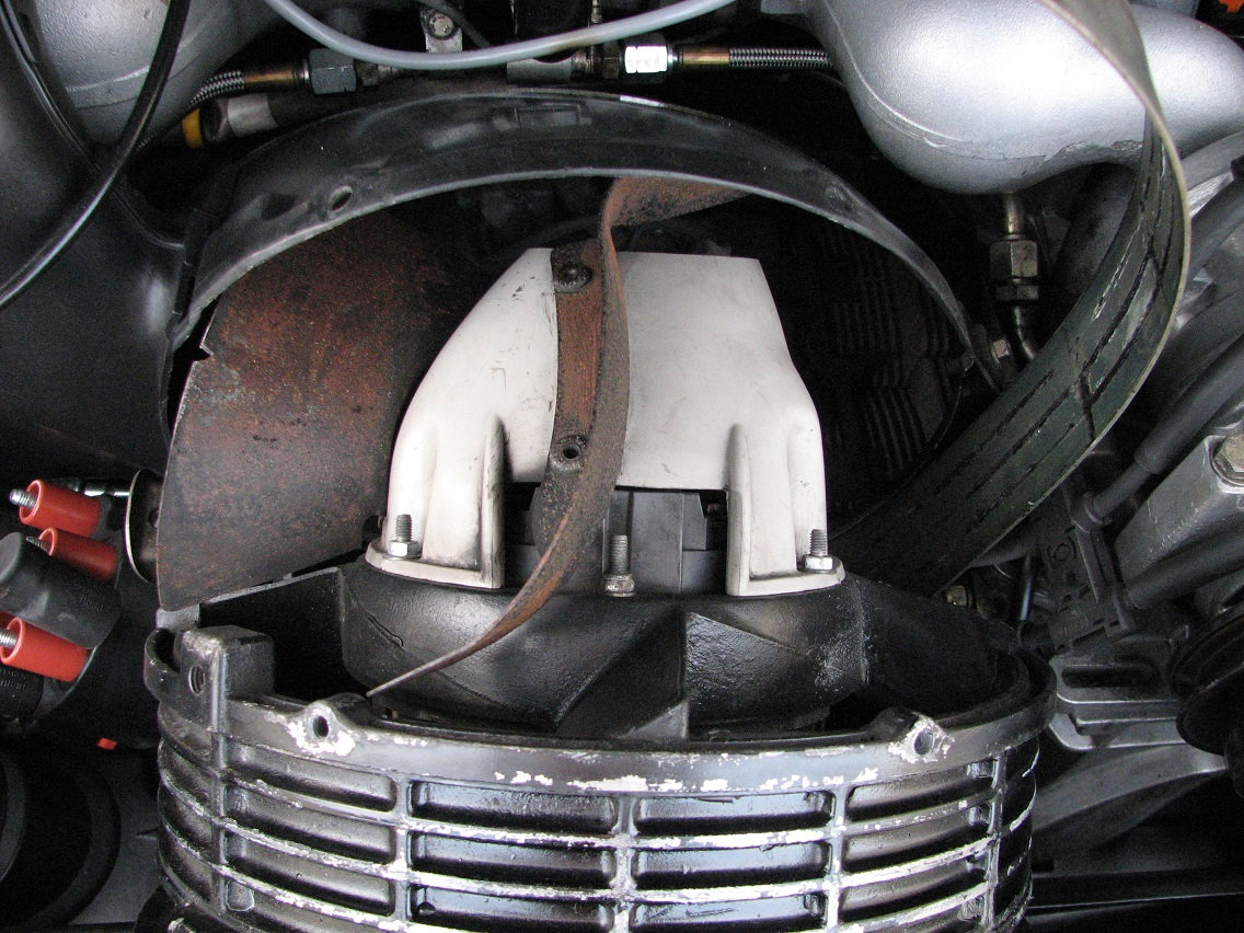

pouvez vous me dire si le déflecteur d'air en plastic situé derrière la turbine a un angle spécifique pour que l'orientation soit bonne ?

non, il est fixé par 3 vis sur le cadre de la turbine et il a une encoche sur la partie supérieure au droit de l'emplacement du régulateur de l'alternateur.

merci de l'info mais je n'ai pas d'encoche
as tu une photo ?

Il n'y a qu'un sens.
le 14/07/2017 à 21:59
il y a deux possibilités mais avec cette photo c'est nickel
un grand merci !

Je ne vois pas comment pour la deuxième possibilité, à moins que tu n'aies pas le régulateur intégré !
le 19/07/2017 à 22:41
bien sur que si il a un sens, il alimente en air le cylindre 3 et etant donné que tu peux installer ton alternateur dans plusieurs positions...
Comme sur la photo, l'ailette doit demarrer du plot saillant du carter de turbine.
très très souvent ce deflecteur n'est pas remonté (même et surtout par des pros) et c'est un tord.
