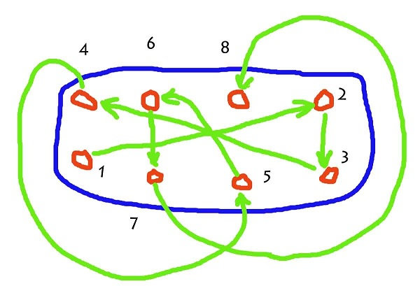

marc-w | moi perso je commence par la croix 5 6 7 8 puis 1 4 et 2 3 ca permet au joint de s allonger au serrage le 14/07/2017 à 22:04 je monte des joints d origine bien graissés sur les deux face afin qu ils glissent bien au serrage . |
NK1964 | Euh... N'est-il pas recommandé de partir du centre, plutôt ? le 14/07/2017 à 22:04 |
911ld | le 14/07/2017 à 22:05 Dixit cdrik915Les caches culbus se voilent facilement , surtout si le serrage est excessif , et pas au couple recommandé.Merci, je crois que je vais essayer... Mais j'ai quand même du mal à comprendre...Le cache est neuf, c'est de l'origine et il est renforcé et serrage au couple !! A+, Laurent. |
marc-w | pour moi si !! le centre en premier le 14/07/2017 à 22:05 Message édité le 14/07/2017 |
911ld | le 14/07/2017 à 22:07 Dixit NK1964911ld.Merci de ta réponse, ça a l'air d'être le même produit. A+, Laurent. |
911ld | le 14/07/2017 à 22:14 Dixit NK1964Euh... N'est-il pas recommandé de partir du centre, plutôt ?Alors je suis preneur, peut être que je ne fait pas le serrage comme il faut... Sur les caches inférieurs, il y a 11 écrous, quelqu'un à la méthode ?? A+, Laurent. |
cdrik915 | La methode pré-citée. le 14/07/2017 à 22:17 On approche legerement , puis en suivant le plan fort bien realisé. |
911ld | le 14/07/2017 à 22:27 Dixit JeanBernardEt un serrage en croix (le dessin vient d'un certain Charles, pour ceux qui se souviennent c'est collector )LOL !! Et les 3 écrous qu'il manque sur le schémas, je les jette ???? A+, Laurent. |
proporsche | salut boys..911ld .. si vous montrez l'image, je peux vous dire si c'est un joint de soupape ou non. Mais rappelez-vous que ses broches de culasse pourraient être lâches.-Épingles d'arbre à bascule le 14/07/2017 à 22:35 Pour rendre le couvercle de la soupape serré, la règle vient du centre ... !! Message édité le 14/07/2017 |
NK1964 | Ah... ! Je croyais bien me souvenir de cette recommandation. le 14/07/2017 à 22:39 Sans doute est-ce même ProPorsche lui-même qui me l'a faite ! |
