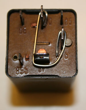

| wazz | le 18/08/2017 à 10:58 A défaut d'un relais DME, un raccord en Y (ou V) avec trois cosses mâles à brancher entre les bornes (me souviens plus mais ça me reviendrait si besoin) pour faire tourner la pompe à essence et rentrer à la maison. Facile à se bricoler en prévision. |
| Latrinquette | le 18/08/2017 à 11:23 c'est là (clic) Wazz, mais vu le prix d'un DME neuf, pourquoi s'emm...der ? |
| wazz | le 18/08/2017 à 11:39 Oui voilà c'est ça, merci ! J'ai les deux dans ma boîte à gants, car rien de tel que ce pontage provisoire pour au moins prouver que ça démarre et que rien d'autre n'est en cause. Et aussi parce qu'on n'est jamais sûr d'avoir un DME fonctionnel. Même neuf, il peut être défaillant (déjà vu). |

| sedoro94 | le 18/08/2017 à 19:16 BonsoirVous n'avez pas de DME de secours pas les fils qui vont bien que cela ne tienne Vous ouvrez le boitier du DME récalcitrant vous verrez alors deux relais vous coincez la palette mobile en position travail ( collée) avec du papier et roule ma poule pour ce problème appel de phare |
| yannou28 | le 18/08/2017 à 19:25 ou tu shunt le dme avecun bout de fil de fer(et tu remet le dme) exemple... |
