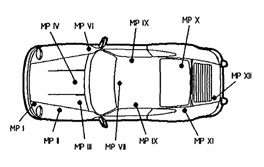

le 23/08/2017 à 09:39
Merci pour ce document
Il y a donc plusieurs points... hum.
J'imagine que les plus importants demeurent ceux indiqués par Cédric.
J'imagine aussi que la répartition des points permet de relier les composants des environs immédiats, ainsi par exemple pour les compteurs on devrait regarder plutôt, oú ?
le 23/08/2017 à 09:43
Pour moi il n'y a pas de point moins important que les autres, par contre il y a un point où elle est le plus souvent esquintée et moribonde, c'est celle située au dessus de la traverse de boîte (MPX) !
