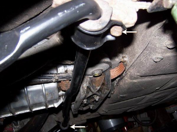

| JOEL25 | le 27/08/2017 à 11:46 Hello, la masse part du carter moteur et passe sous la traverse de la boîte pour rejoindre le chassis : c'est une tresse de 25x4. (elle n'est donc pas sur le démarreur) J'ai trouvé cette photo sur le fofo où l'on voit bien la tresse de masse . ![]() Message édité le 27/08/2017 |
| Dynamitron | le 27/08/2017 à 12:44 ok et merci, je vais regarder à ça !! |
