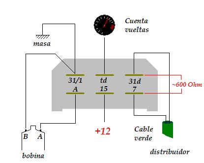

| titikiné | le 28/08/2017 à 10:52 +1 et puis tu peux tester si le courant arrive au boitier BHKZ avec un testeur je dois avoir le plan de la prise 6 broches quelque part je regarde voilà ![]() Message édité le 28/08/2017 |
