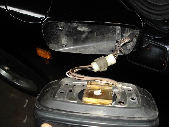

j'ai trouve le tuto de juncal mais j'ai beaucoup de mal a faire bouger la bague. Avant de forcer, d'abimer et de tout péter, que pensez-vous d'asperger le mécanisme de WD ? Des risques ?

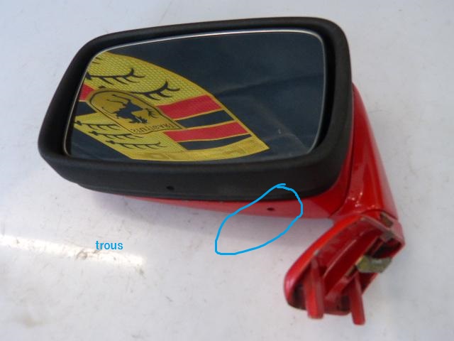

tu as un trous en dessus du retro/tu passe un tourne vis plat (et tu fait un mouvement de bascule)  droit /gauche ou gauche /droite et tu enleve la glace (ps//pense a la tenir dans tu le fait...)

Si tu regardes les infos sur le forum et les articles techniques, tu noteras qu'à partir de 87 le système est différent (cf le tutoriel fait par Juncal)

le principe est le meme!!! trou ou pas(sinon tu incline la vitre et tu fait levier...)   et pour info sur le tuto de juc... ya le trous(en image)

je sais ... je te montrais juste que sur son tuto(photo du haut) il avait le trou sur son model a droite a coté des fils ...
met une photo de ton retro...

C'est vrai ! Il y a bien un trou en dessous de mon rétro ; j'en suis très fier et content (je ne vois pas en quoi ça va résoudre mon problème, mais je suis très content quand même.)

et bien pour enleve la glace(il faut passer un tournevis plat dans le trous et faire levier de gauche a droite(ou de droite a gauche) pour monter ou demonter la glace ...
