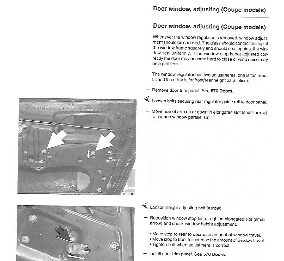

| JeanBernard | le 05/09/2017 à 23:43 Il y a aussi une vis qui se trouve sur la partie centrale basse de la porte, derrière le panneau de porte se trouve une sorte de cale en métal avec deux taquets plastique, en dévissant un peu cette vis on peut jouer sur l'inclinaison de la vitre de l'avant vers l'arrière. Si ce réglage est faussé la vitre coulisse mal dans le cadre et force sur le moteur, vitre bien centrée ça coulisse tout seul.Il y a une page qui explique ce réglage dans le manuel d'atelier. ![]() |
| Wavedude | le 07/09/2017 à 09:13 Génial. avec ça, je devrais y arriver... je vous dirai si ça fonctionne... |
| Wavedude | le 10/09/2017 à 20:33 pas de resultat concluant j ai tout dessere, tout lache... elle est remontee dans le mecanisme, mais une fois en haut aprs avoir bien insiste, ell ne descend pas. elle ressort de la glissiere... que faire? mettre du silicone sur les feutres exterieurs? du wd40? suis perdu |
